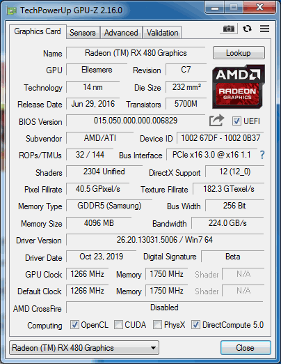

нужен биос sapphire nitro RX 480 OC 4GB
злый пэс
Звідки: Харьков
PN 299-1E353-110SA
память самсунг. прошу не путать с нитро +
в инете биос на эту карту с частотами 1306\1750 и памятью самсунг не нашел, поделитесь, у кого есть.
прошил референс с частотами 1266\1750 и под самсунг - работает нормально, но хотелось бы залить родной биос.

ID карты какой? Сделай скрин GPUZ.

память самсунг k4g41325fe-hc28

Держи: https://www.techpowerup.com/vgabios/211779/211779
блин, как ты нашел? я дня три перекапывал все там перед тем как тему создать (

кста нифига не стартует с ним, не знаю почему. про шитье из под винды ругнулось на что-то, не обратил внимания. после программатора тупо не стартует.
в принципе уже пофиг, она на референсном биос гонится получше, чем на родном раньше ))
Стоило бы запомнить на что ругается. Вариантов море: https://www.techpowerup.com/vgabios/?ar ... 096&since=
