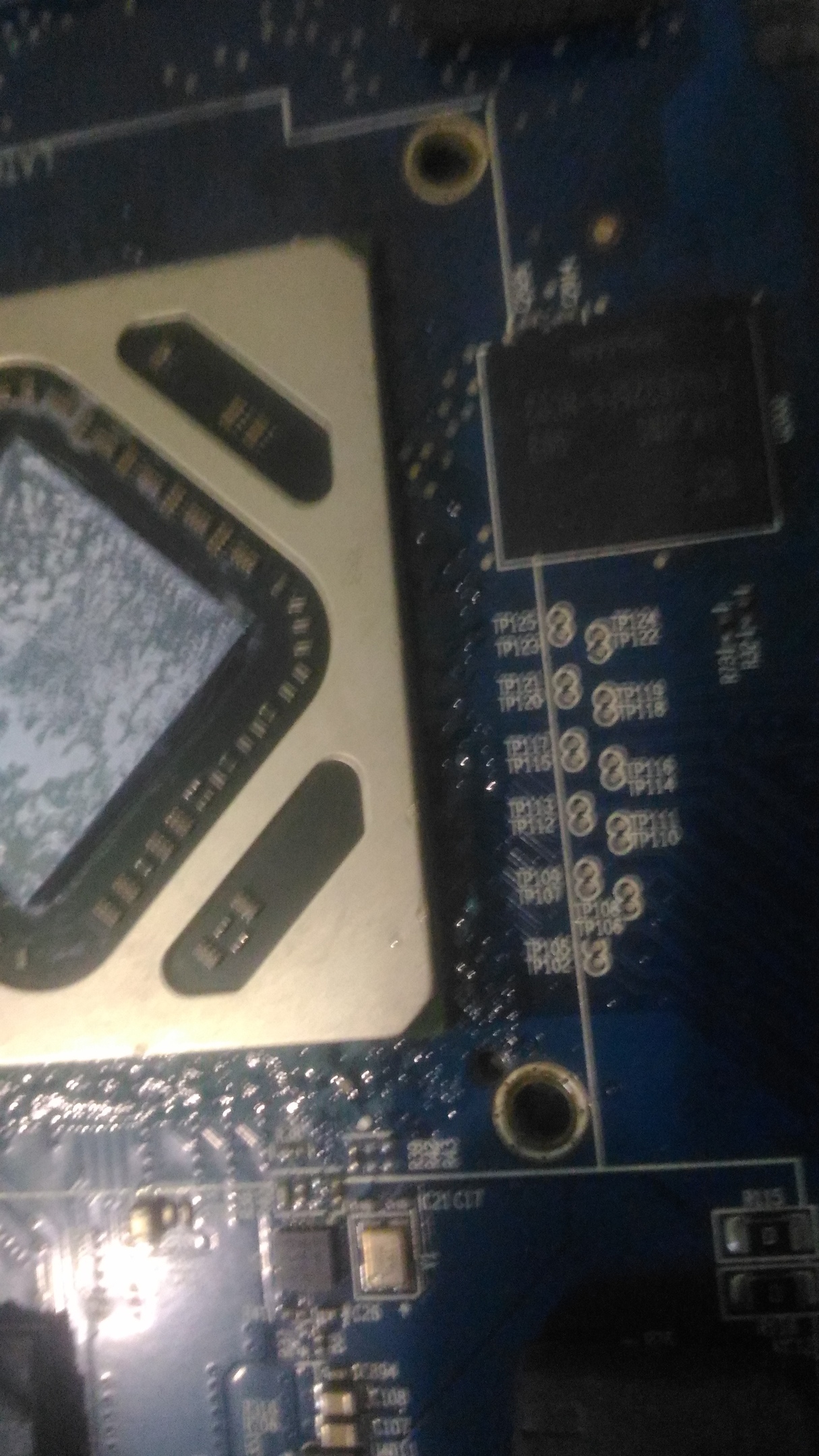

Видно, что чип не родной, т.к. по краям следы засохшей субстанции.
Думаю, она выключается, т.к. идёт перегрев зоны питания. И живые ли кулеры на ней?
По итогу, что может быть с карточкой?

Чип не родной, или перекатывали или меняли, из-за разгона могли шары поплыть + у вас видимо выбило мосфет или что-то на подобии возле коннектора 6 пин

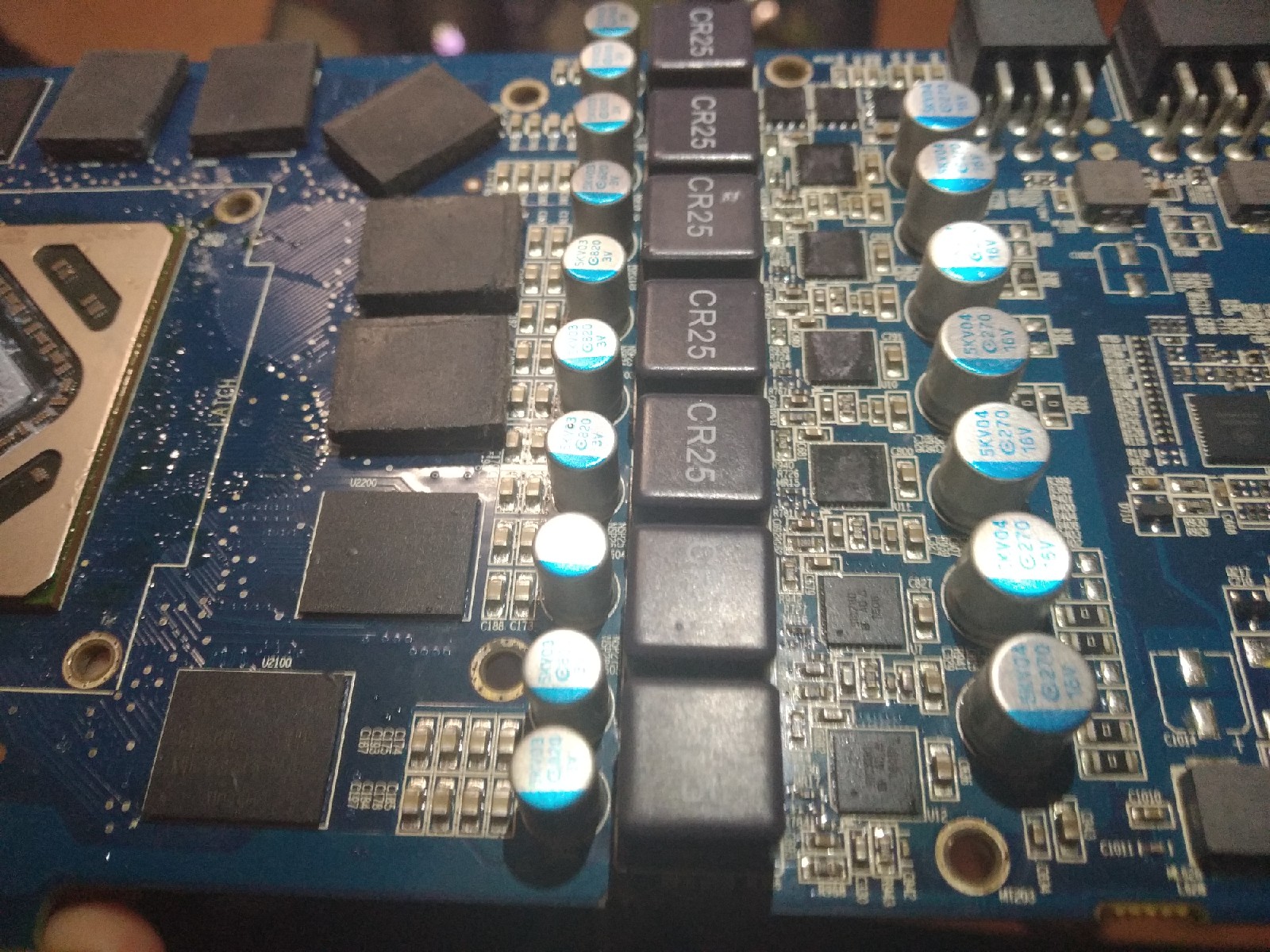

Сейчас разобрал. Визуально никаких дефекто в области питания, да и в других частях платы. Что с обратной стороны, что с лицевой

сегодня какая-то воскресная активизация интересных личностей в разделе Видеокарты?
Зображення
один качественно собрал систему на БП из говна и палок, второй качественно дал 1,3в на Таити, попутно разогнав в дым чипы 7 летней давности...

да ну оно и 1,3 выдержит, только охлаждать как можно лучше

на гиге HD 7970 TO при меньшем напряжении и меньших частотах, по-памяти что около 1,256/1100 при тестах по мониторингу по цепям бегало на выходе 24А - 24А, Карл, на 7-летнюю карту пенсионера!
Там могло что угодно произойти: или VRM или чип ушатал.
1180 и 6714, с повышением питания до 1293
Добил!

Грели просто карту, чип менять на такой карте никто не будет, чтобы потом сбагрить. Субстанция вокруг чипа - флюс. Диагностика - опять прогреть.
Это отвал.

lokkiser:Субстанция вокруг чипа - флюс. Диагностика - опять прогреть.
не понимаю, зачем под подложку лить флюс если просто греть карту? отваливаются же шары между самим кристалом и подложкой
