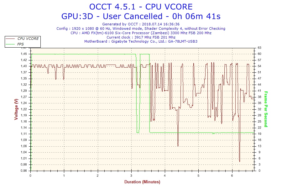

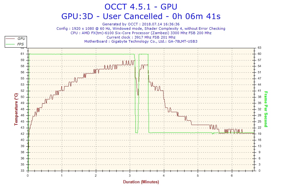

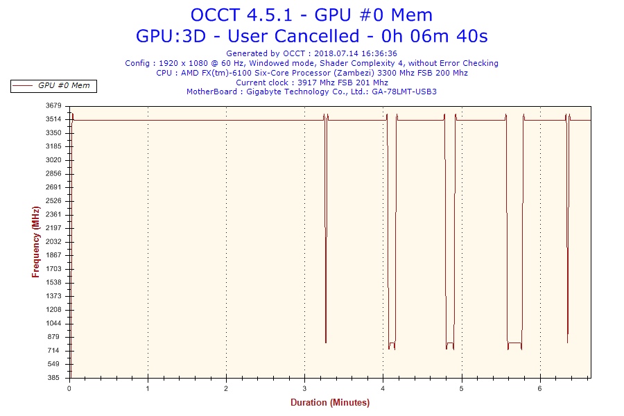

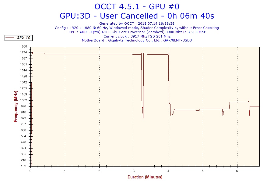

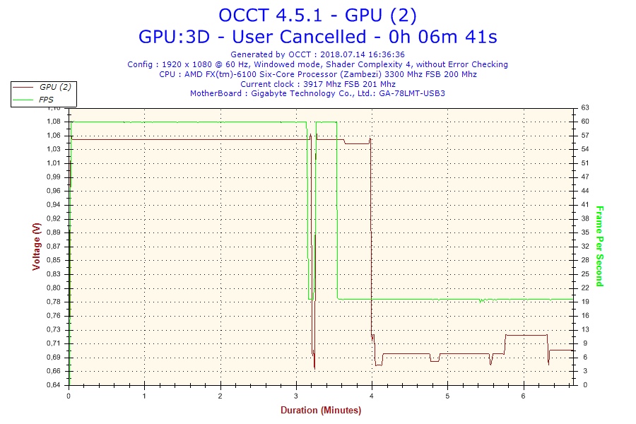

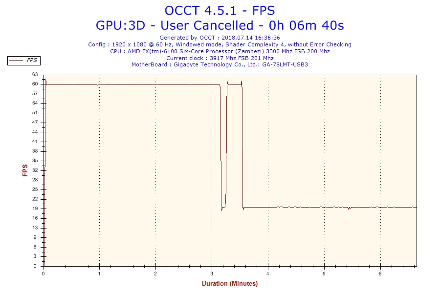

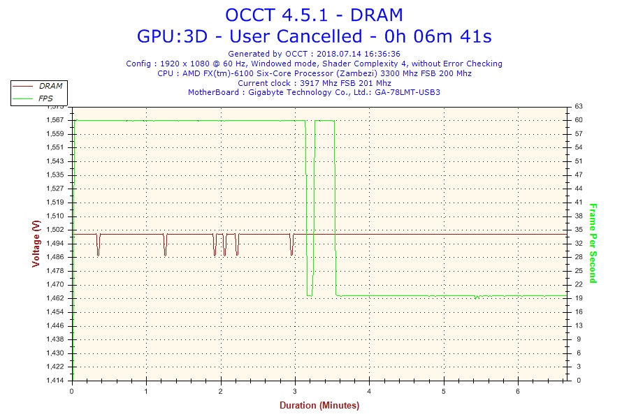

Сегодня игра вылетела по причине отвала видеодрайвера, в программе OCCTPT при тесте частота кадров через 3 минуты теста упала с 60 до 20FPS, частота ядра упала с 1770 до 950MHz и частота памяти постоянно проседает с 3500 до 800MHz. Что это может означать?

В 2Д режиме напряжение низкое на ГПУ выставляется вот он и вылетает на нём. +50мВ должно помочь.
Scavenger

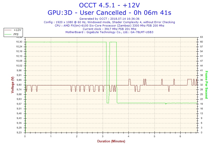

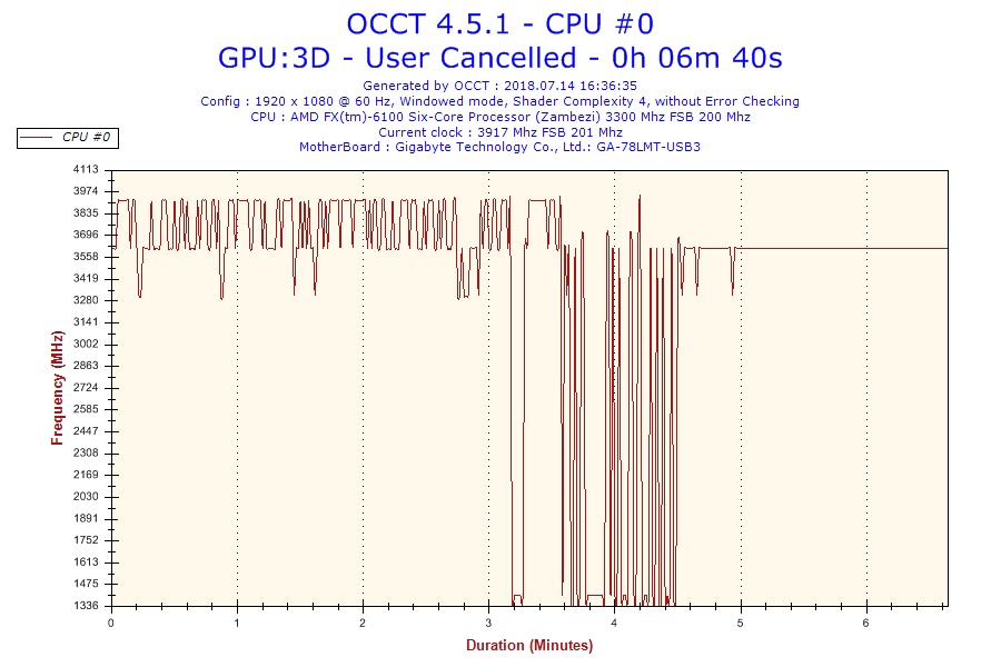

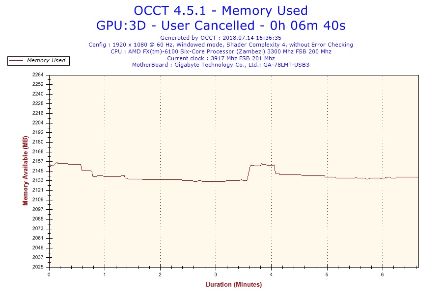

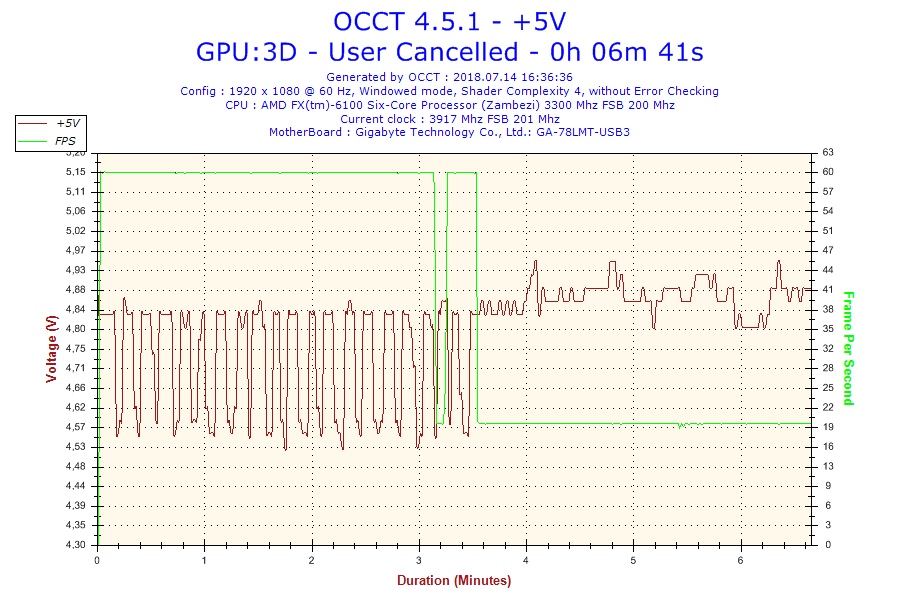

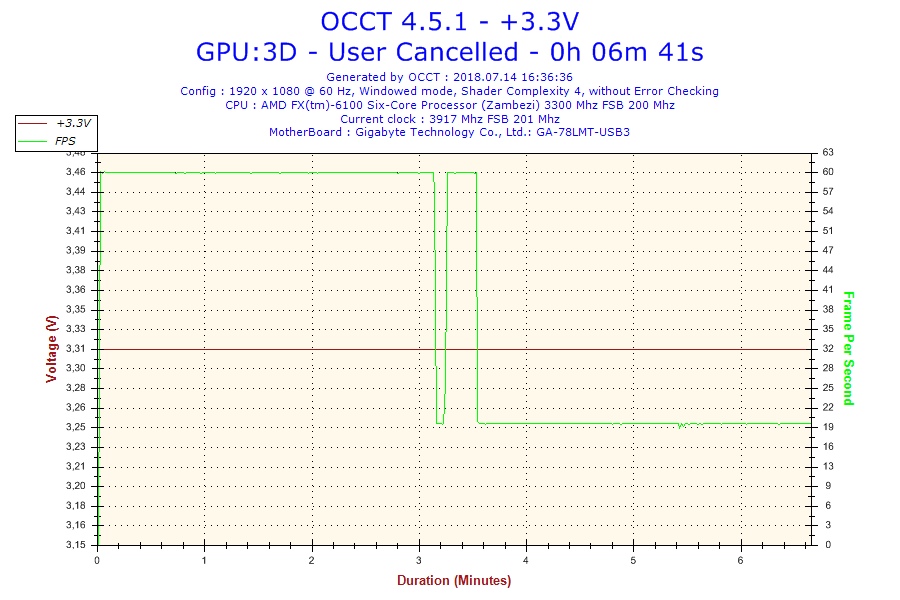

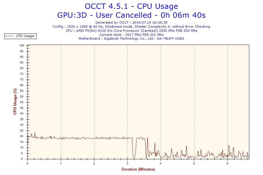

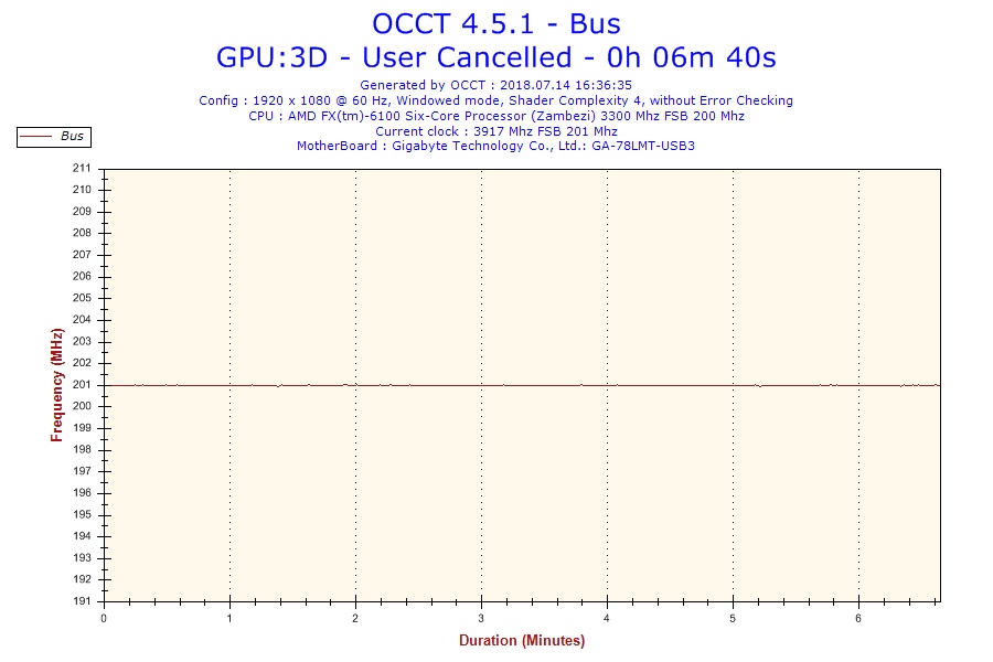

Вольтаж поднял, это не помогло Немного предыстории, все началось после того как я решил перепаять светодиоддиод индикации загрузки жесткого диска, выключил с кнопки БП и при касании жала паяльника к контактам светодиода произошло КЗ, выбило автомат на розетках....в итоге оказалось что в паяльнике один провод касался жала, не знаю что на жале было но скорее всего фаза...сгорела мамка, заменил её на аналогичную и тут началось, могло ли во время КЗ мамки навредить как-то видеокарте? Кидаю скрины OCCT.
