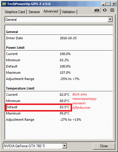

Доброго времени суток. Особо ненашел куда написать, но раз уж тут люди андервольтом занимаются, надеюсь подскажут.
У меня видеокарта Gigabyte 780 ti ghz edition. После 3х лет работы пошли артефакты. Помог прогрев чипа на 4 месяца. После этого поставил MSI Afterburner и выкрутил температуру на минимум (65 градусов). Уже полгода полет нормальный. Но мне стало интересно запустить карточку без MSI Afterburner и я начал копать ее биос.
В итоге прописал частоты и таблицу бустов стоковой 780 ti, а также ограничил потребление мощности по разьемам питания. В итоге при свернутом в трей Furmark частота процессора 1019 Мгц напряжение на процессоре 1,17 B. максимальная температура 74 Градуса. При открытом окне Furmark астота процессора 993 Мгц напряжение на процессоре 1,1 B. температура 78 градуссов. Но добиться результатво как у MSI Afterburner не получилось.
Насколько я понял MSI Afterburner меняет критическую температуру у видеокарты, и при достижении которой сама видеокарта сбрасывает частоты. Вот собственно и вопрос где в биосе видеокарты найти эту температуру и уменьшить ее. А также попутный вопрос где подредактировать кивую оборотов вентилятора в биосе. Пользуюсь програмкой KeplerBiosTweaker1.27 там есть только пределы оборотов вентилятора, но самой кривой зависимости температуры и обортов я не нашел.
Всем откликнувшимся заранее спасибо.

Вот эту температуру меняет Afterburner

ты сильно запарился, не думаю что стоит лезть в биос, всё что надо в МСИ АБ ставится и настраивается на запуск вместе с виндой. У меня были 780-ки ггц эдишн, я их не гнал, они сами бустились до 1176мгц, грелись где-то до 79-80 градусов, поставь кривую кулеров чтобы после 70 к примеру кулера на 100% маслали

Спасибо за ответ, с МСИ АБ все просто, у меня так и работало. Но у меня желание запустить без МСИ АБ, вот и клупаюсь в биосе.
