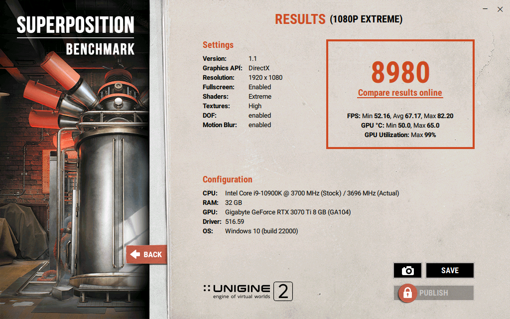

Результати для 3070ті мастер, втрата фпсів 5%, тдп на 34% менше стало, температура ~10° в суперпозішені. в фурмарку 76° по пам'яті стало замість 80° і -12° по чіпу
0.85@1875
stock
