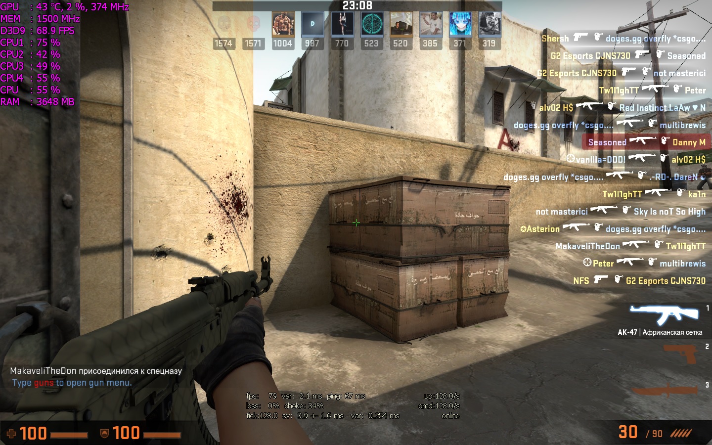

MSI r7 360 в CS:GO 1024х768 частота gpu 393 МГц
Danny_M
- Звідки: Днепр
Проблема состоит в том, что у меня сгорела моя старая radeon hd7770, которой мне хватало на все мои "хотелки", по которой я очень долго скорбил, но решил не заниматься ремонтом, а просто купил новую r7 360. По тестам в интернете я понял, что это за зверь и заказал с Розетки. По приходу установил, переустановил windows 7 Максимальную. Система загрузилась нормально. Однако столкнулся с тем, что производительность моей старой видяхи была круче этой новой, чему я удивился, начал лазить в настройках, играться с драйверами, но всё тщетно. К примеру в CS:GO при низких настройках и разрешении в 1024х768 - FPS был равен примерно 80-120. Конфигурация компа: Intel Xeon x5460, сама же Radeon r7 360, 4 гб ОЗУ, 400 ватт БП, windows 7 Максимальная. Драйвер самый последний на 06.09.2016. Ставил так же 15.12.
Буду рад любой помощи, прикреплю скрины с игры с MSI Afterburner.
JJ Judge
Судя по скрину видик явно сбрасывает частоту чипа - 393 МГц очень мало. Может 1024х768 на минималках в КСГО оно считает за низкую нагрузку? Конкретно по КСГО не знаю, но похоже на то. Для теста советую попробовать выкрутить настройки и посмотреть на частоту ГПУ.

Danny_M
видеокарта сидит в 2д режиме походу (393мгц).
Запустите какой нить Unigine Heaven 4.0 или Unigine Volley. И смотрите загрузку GPU и частоты ядра.
Вангую что GPU прогрузит и частота поднимется ))

sarge8383
Всё очень и очень просто. X5460 на заводской шине, частоте и тем более при CL6 настолько тухлый, что из-за этого в таком разрешении 1024х768 и тем более с минимальными настройками карта вообще не нагружается.
Короче повышай разрешение до максимально возможно для монитора и повышай настройки до высоких. Параллельно разгони хоть чуток шину на 5460 до 400Mhz и убавь чуть тайминг на памяти. Тогда и карта заработает в полную силу на своих частотах

JJ Judge
В бенче все нормально частотой, явно с сорсом не дружит. Как вариант действительно попробовать утилиту от асуса.Danny_M: Всё выкрутил на максимум и вот результат.
По возможности - потестить в других играх, а еще лучше - воткнуть видяху в другой конфиг у друзей-знакомых, и проверить там.
Мне что-то подсказывает, что проблема может быть и в 7й винде.

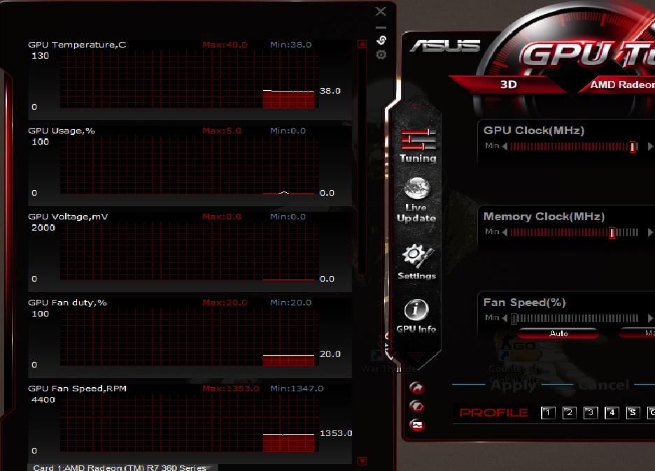

Danny_M
- спойлер
- В левом верхнем углу, скрин из гугла. И power target гляньте или у вас 100% стоит

Danny_M
- Звідки: Днепр
Только такое присутствует)Evergod:Danny_M
- спойлер

Evergod

Danny_M
скачайте новую версию asus gpu tweak, можно с сайта асус.
