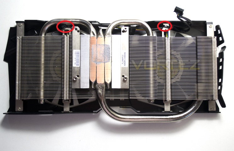

В целом согласен Asus давно уже лепит говно, недавно продавал человеку свою Strix 980 - внезапно отказал один из вентиляторов. После тщательного разбора, выяснилось что кабели питания вентиляторов, горе-инжинеры из асус додумались закрепить на пластиковые стяжки возле теплотрубки. Через определенное время наработки, стяжки перестают нормально держать кабели и те провисают прям на лопасти вентилятора, который в итоге их либо стопорит либо перебивает при форсировании через afterburner. Уж лучше реф, чем такой косячный не реф.

Может кому будет интересно, я юзал за последний месяц три нерефа 1070- MSI GAMING X, Asus Rog Strix Oc и Palit Jetstrim.
Так вот по Асусу всю так же печально как у автора темы , у меня корпус горячий , я тестил и на открытом стенде и в корпусе.
Тестил в стреес тесте Фаерстрайк ультра на 30 прогонов , во всяких хевенах темпа на градусов 5 ниже будет...
Асус прогревался до 70 градусов и 1800 оборотов на открытом стенде , его уже было отчетливо слышно, в корпусе ортентировпнном на полную тишину с 4 вертушками на 600об он прогрелся до 78градусов и колоссальные 2300об , звук на фоне системника как от реактивного самолета. Самый неудачный нереф еще и дороже конкурентов.
Мси - прогрелась на открытом стенде до 69 градусов при 1300 оборотов , ее вообще не слышно... В корпусе 78 градусов и 1800об , карту слышно , но никакого дискомфорта.
Палит - удивил больше всех в этом поколении! На открытом стенде 67 градусов при 800-900 оборотов, на 1000 меньше Асуса при еще на 3 градуса меньшей температуре! В корпусе стандартные 78 при совершенно бесшумных 1200-1300.
У Палит самая тихая и эффективная СО. У кого как у меня корпус ориентирован на тишину эта карта мастхев!
При этом я купил Палит Джетстрим в бигбите за 12940грн с укр гарантией , прошил биосом от геймрок премиум и получил из коробки 2050/8500мгц = самый быстрый нереф... При этом она еще и дальше разгоняется, но мне на постоянку этого хватает.
