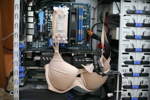

Serhey:Кароче нашел временное решение проблемы
такое временное - становиться постоянным ( так делают почти все)
но есть и уникальные случаи:
P/S : вырежи* потом при необходимости пластину, подобную "залмоновской" с желобом посередине , покрась, сточи болт и сделай лапку крепления и будет тебе нормальное крепление - под карты расширения (а вообще, нужно об этом -изначально думать, а не потом) ;)
