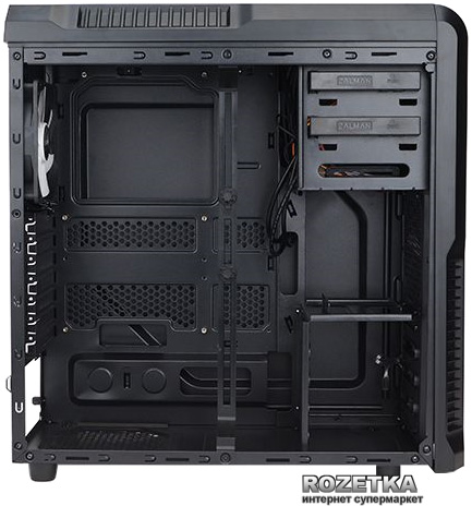

Serhey:Зображення
вот фото
Є корпуси з спеціальною рамкою для такого діла, наприклад Zalman Z3+, також бачив у Аерокула, але модель не пам'ятаю!
Самий простий варіант - підтягніть кабелем живлення ВК і закріпить його хомутом!

Подпорка от стенки корпуса до карты и на которую карта опирается. Или железка с роликами идущая вертикально через весь корпус и придерживающая все карты в слотах (актуально для рефов). Штатно такие фичи встречаются в некоторых корпусах Lian Li и Silverstone, так же там бывают аналогичные устройства для больших процессорных башен.

Потому что нерефы под планку с роликами не лезут, в частности в LianLi PC-Z70

шо за планка с роликом ? такая как выше на фото корпуса "залман"?
Востаннє редагувалось 16.08.2017 16:39 користувачем Sergey771, всього редагувалось 1 раз.
nukeproof
Звідки: Киев
Sergey771:шо за планка с роликом ?
Тебя в гугле забанили? http://www.lian-li.com/en/dt_portfolio/pc-z70/ Поперечная планка с прямоугольными щелями на всю высоту корпуса видишь? В те щели вставляются полимерные хренюшки которые придерживают карты в слотах сверху.

меня там не забанили ,но я хоть убей не вижу смысла приводить людям в пример крепление для корпуса "лиан-ли"
в более доступных и массовых "залман" с этим все нормально

Sergey771:такая как выше на фото корпуса "залман"?
что то похожее
