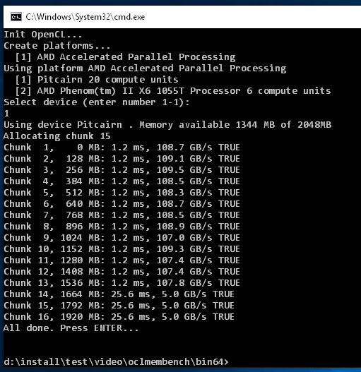

Профит можно оценить с помощью того же бенча на ОCL OclMemBench.exe

Я вот смотрю на скрин и вижу, что после 1,5 Гбайта памяти начинается тупняк
Правильно ли я понимаю, что отключив эти 0,5 медленных Гбайта мы сидим на 1,5 Гбайта быстрой памяти.
Кстати, не напоминает Хуанга с его 970? :gigi:
Или я всё неправильно понял?

afhpwnd:Кстати, не напоминает Хуанга с его 970? :gigi:
Конечно же нет.
Это своп в системную память занятой виндой видеопамяти под аеро и прочие свистелки.

Я вот на своей запустил OclMemBench
И ничего он не забенчил.
shevalier
Звідки: Україна
afhpwnd:Я вот на своей запустил OclMemBench
Если винда х64 то нужно запускать соответствующий єкзешник.
