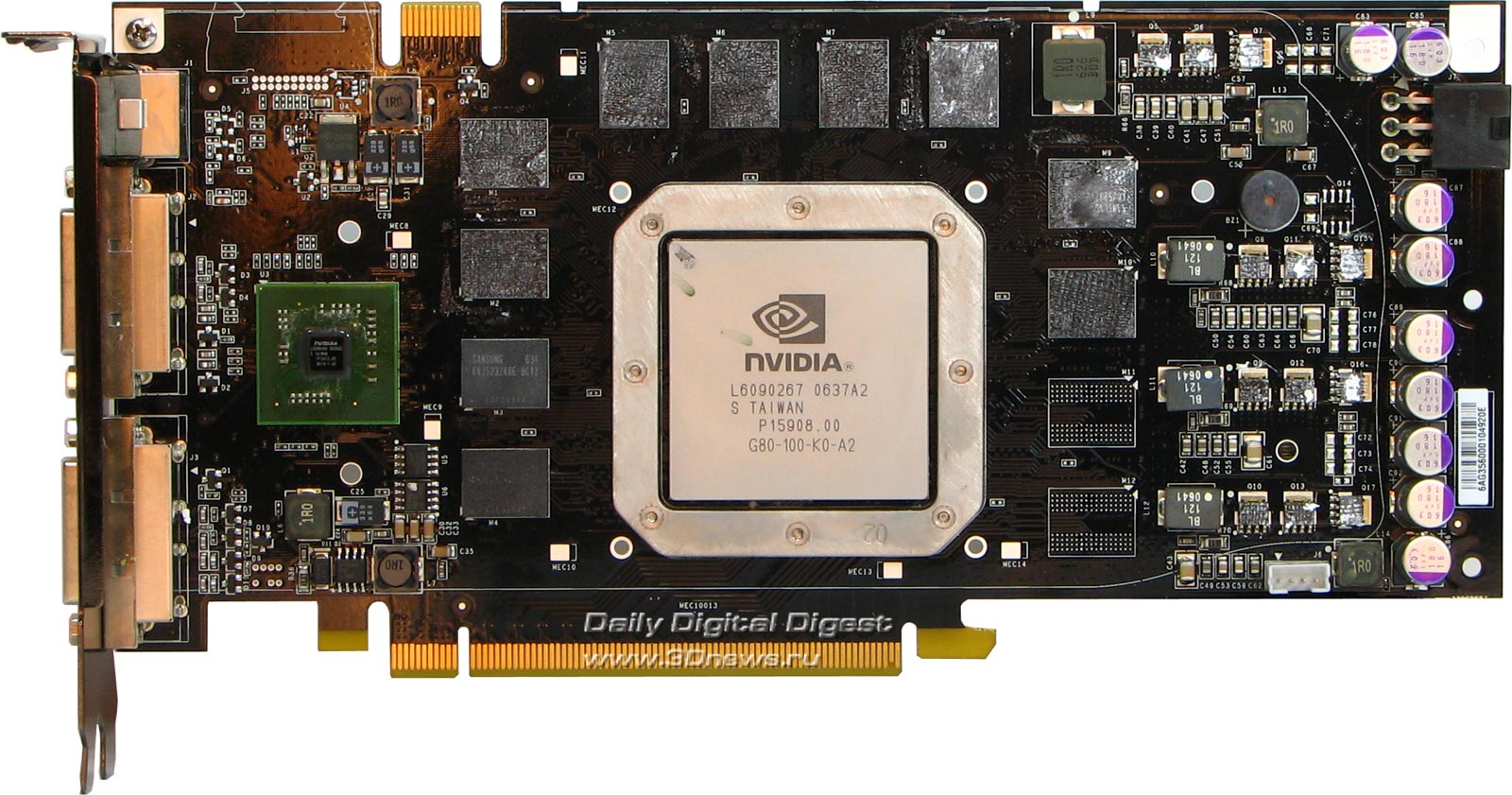

Смысл её скальпить только самому, но для начала подкинуть другой охлад и смотреть поведение, ибо лет немало как карте так и охладу родному
![Зображення](http://www.3dnews.ru/assets/external/illustrations/2006/11/14/32707.jpg)
![Зображення](http://www.overclockers.ru/images/lab/2007/11/09/12_card_bf.jpg)
И да - при отрыве крышки есть шанс доотвалить чип![;) ;)](./images/smilies/wink.gif)
