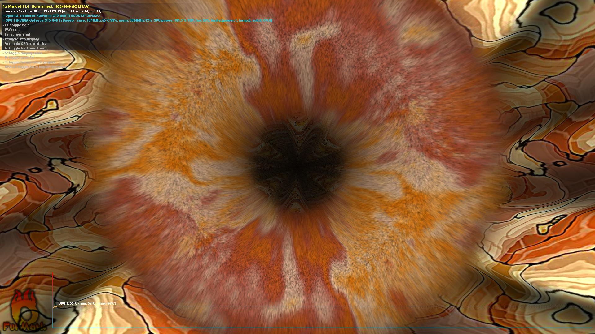

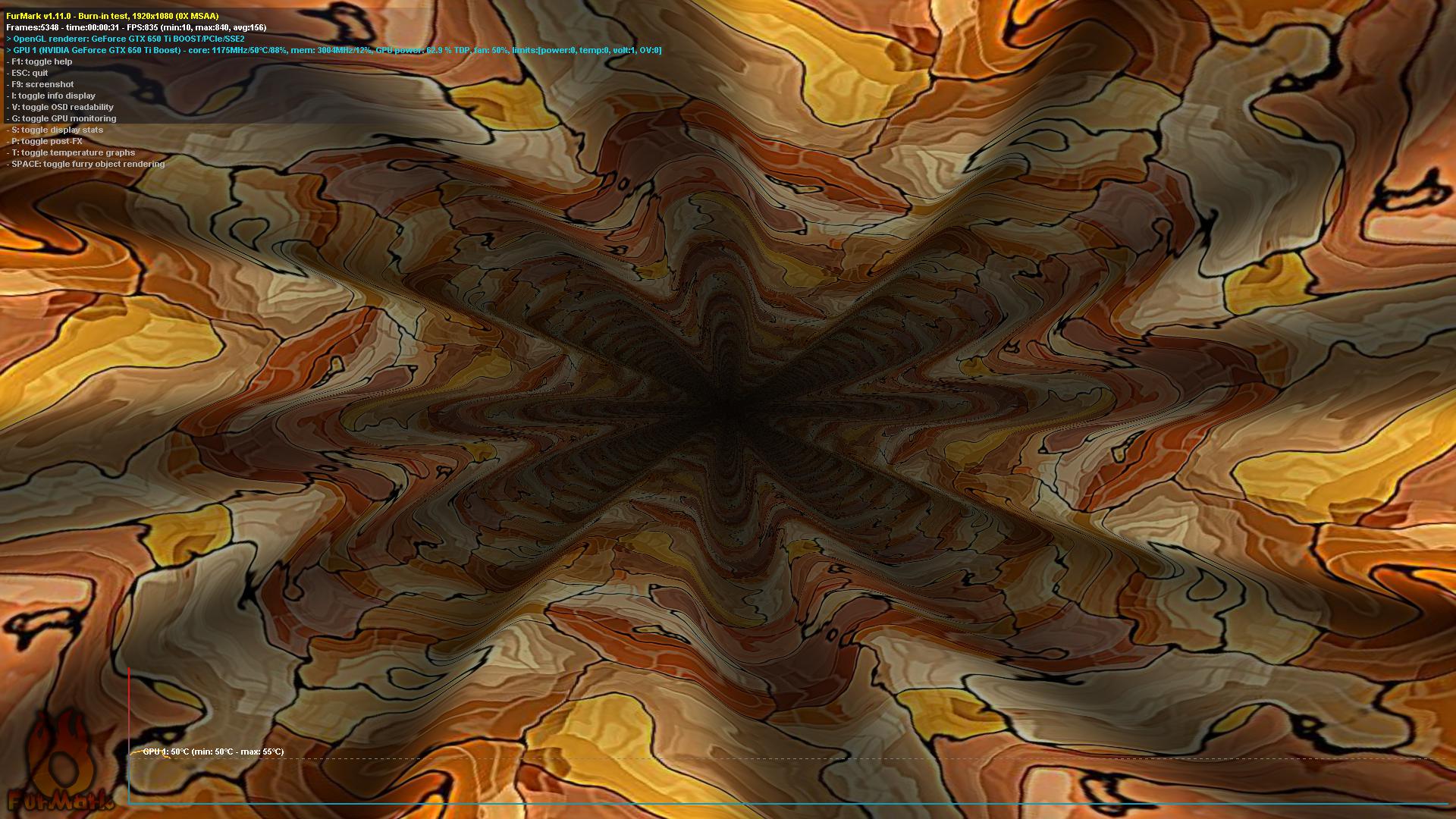

Нашел в чем беда по 2 пункту .
Проблема в питании или лимитах питания GPU инфа 100% .
В состоянии простоя Напряжение 1.0250 вольт .
Смотрю графики FurMark:
1 Фпс минимальное , лаги . Напряжение 1.087-1.1 вольт . На скрине GPU power 99.7%
2 ФПС в норме . Предположу что и в играх все нормально .
Напряжение 1.175 вольт . На скрине GPU power 53.8-54.2%
В FurMark есть GPU shark , параметры GPU power :
limiting policies(NVIDIA)
1 Пишет GPU power limit reached
меняем
2 GPU voltage limit reached
Как подправить и где взять рекомендуемые параметры?
