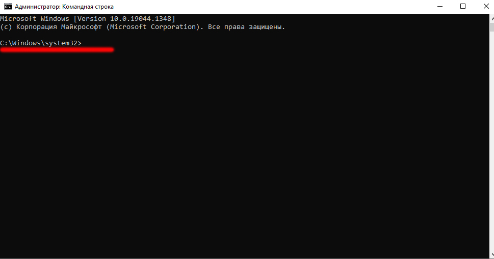

И еще ярлык CMD это не то о чем я говорил :) Нафиг там не нужен
И путь к папке где запускается CDM
Зображення

В общем так:
- запускаете CMD от администратора
- из проводника перетаскиваете GOPupd.bat в окошко CMD, потом в тойже строчке пробел: а потом в туже строку перетаскиваете
из проводника файл с прошивкой, должно получиться типа такого строчка (пути только будут ваши и имя файла прошивки ваше) в CMD:
Код: Виділити все
C:/Users/>c: /xxx/GOPupd.bat  c:/xxx/ATIflash.bin
Наживаете Enter :)
И следуйте инструкциям на экране
