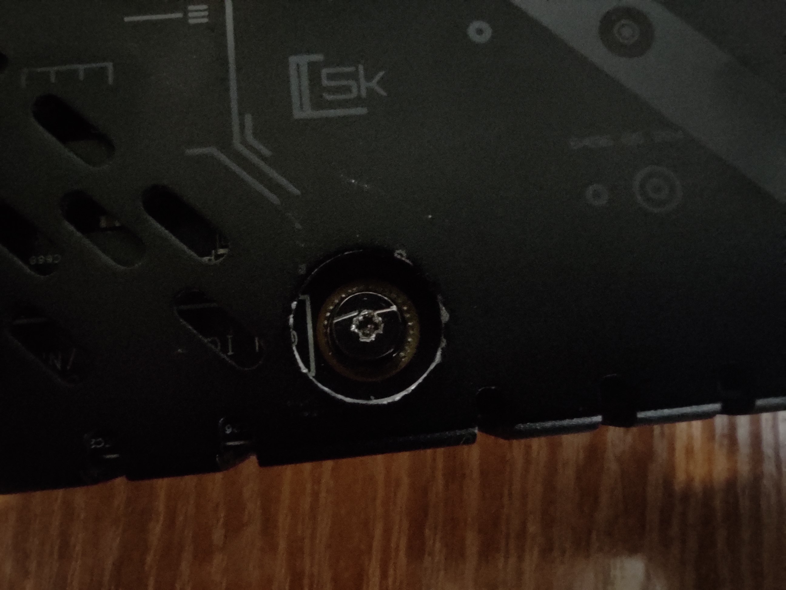

один из винтов( слизался под крестовую отвертку, подскажите как его выкрутить
Можно пожертвовать заточкой на кусачаках. Закусив шляпку винта кусачками и в таком положении аккуратно вращать винт.
unlnu
Essex
как вариант, найти бормашинку где то и сделать небольшой пропил по всей шапке винтика под обычную отвертку...

кусачками окончательно повредить грани шляпки и оставить винт без онной... класс!

Без спецструменту - никак
Высверливай шляпку, потом может быть выкрутить получится за ножку взявшись

ребята не знаю где спросить , то решил написать тут. один из винтов( слизался под крестовую отвертку, подскажите как его выкрутить. решил сменить пасту и почистить а тут такая проблема. подскажите как выкрутить не повредив ее. спасибо
У меня недавно ССД на материнке так застрял :) Винт заклинило и всё :)
Друг подсказал способ: капнуть припоем на винт и вставить сразу отвёртку. На один раз должно хватить. Сам таким способом не пользовался, но должно сработать. А вообще лучше подъехать в какой-то большой СЦ да за 50 грн. там его выкрутят.

Мгновенно застынет и отвалится припой, от холодного винта

согласен... сомнительно что схватится крепко, но идея хороша по задумке!

Холодная сварка практичнее, или нужен паяло вт на 80, прогреть с припоем шляпку и встромыть отвёртку, и то думаю шо на прикаленной поверхности - слетит припой ибо не возьмётся за внутренности, + риски без навыков исполняющего по залитию внутренностей припоем :)
Дремель для пропила продольного, либо убирать шляпу, снимать охладу и на ней за оставшийся столб - выкручивать его, благо торчит прилично он, обычными плоскогубцами можно нормально взять его

там сзади еще ж бекплейт мешает, не зацепить, пробовал длинногубцами никак. хочу зайти купить толковую отвертку, попробовать ей еще. а то у меня отвертка гавно. гляди зацепит.

паяльника нет под рукой - эту идею отложим)))
а в СЦ они выкрутят то.
рассверливать как то стремно почему то))

Ищи открутку ремонтную, там грани завёрнуты в сторону выкручивания, упираются в остатки шляпки, главное - стронуть, сорвать с места винт

плоскогубцами.
Отправлено спустя 3 минуты 17 секунд:
Essex: 07.05.2021 16:13пробовал длинногубцами никак
а если плоским пинцетом ухватить и плоскогубцами дополнительно его сжать? пинцет лучше с насечками конечно.
WD-40 каплю можно на винт дать тоже.

Тыкните пальцем в интернете за которую вы говорите. А то в магазине на меня смотрели как на ...... )

А если не выкручу , то это масло ж ток проводит вроде.
Сразу извиняюсь что фото не под спойлером. Не знаю как с телефона это сделать.

Не тыкну, давно брал в наборе индастриал (штатовский), там голов разных интересных для выкрутить в сложных условиях, отдельно небыло надобности искать, смотри в проф. оборудовании ремонтном
Меня не раз выручали когда слизанные "кресты" нужно было выковырять, затянутые прикипевшие - аж стружку срезало со шляпки, но впивалось в неё и срывало с места
Тцю, та у тебя вапшэ нима праблем его выкрутить, подбирай отвёртку чтоб плотно села, прижимай и вперёд, сорвёшь.
Я то думал там круглый кратер уже, :rotate:

выглядит вполне отворачиваемо. Хорошая отвертка должна зацепится.

как только начало слизывать я сразу прекратил откручивать. знаю что можно сделать еще хуже.

Можно подобное присмотреть, но в данном конкретном - просто отвёртку которая глубоко и чётко сядет - будет достаточно

во-первых масло не токо-проводящее во-вторых это не масло, а типа керосин. Его нужно совсем децл на резьбу. Пробуй немного давать чередующиеся усилия на откр. и закруч. Как правильно сказали - главное с места стронуть. Можешь предварительно паяльником хорошо прогреть сам винтик а потом резко охладить. Прикипел он там у тебя.
Отправлено спустя 5 минут 4 секунды:
и выброси свою отвертку - не подходит она у тебя по форме рабочей части. купи набор бит, там можно по размеру подбирать для таких случаев тоже.

Ничего не вышло с экстрактом, хочу купить натфиль и сточить две грани по краям или треугольный и пропилить прорезь под прямую отвёртку. Во залипло как емае.
