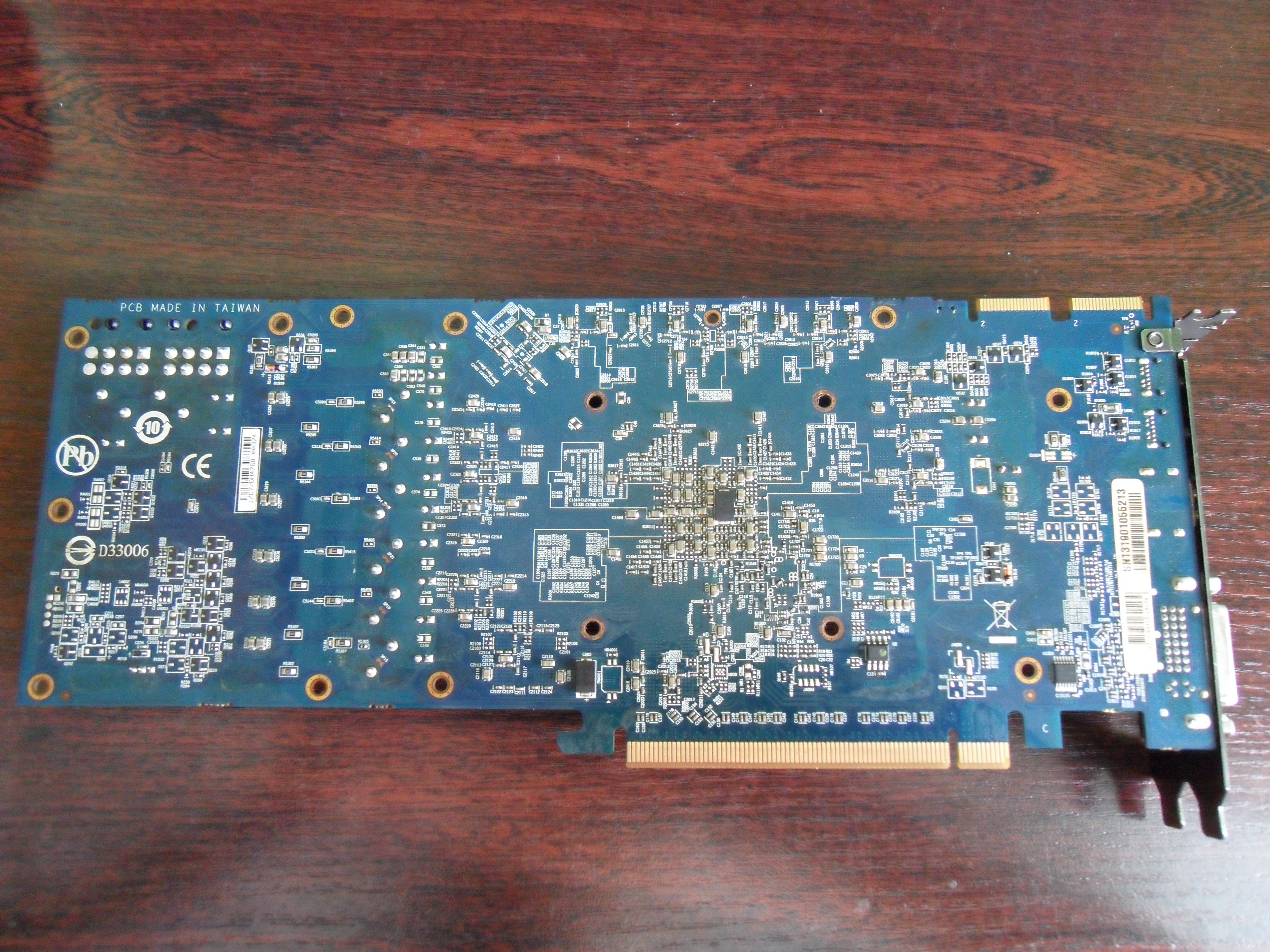

Вообщем попала ко мне карта Gigabyte GV-797OC-3GD REV:2.1
При загрузке виндовс и на рабочем столе артефакты
В CPU-Z карта определяеться
Но после установки драйверов и перезагрузки компьютера, после загрузки виндовса рабочий стол не отображаеться.
На карте никаких следов пайки и прочего не обнаружено.
Прошлый владелец прогревал карту, после чего она начала загружатся в опредиляться в CPU-Z.
Что можно сделать?? Пропаять процессор на ИК-паяльной станции?
Или еще в чем то может быть проблема?

В смысле?Прошлый владелец прогревал карту, после чего она начала загружатся в опредиляться в CPU-Z.
Toorto
- Откуда: Львів
как я понимаю, отключал охлаждение, и давал процесору прогреться немного. Для того что б разогреть пайку процессора и что б там все стало на свои местаKib:В смысле?Прошлый владелец прогревал карту, после чего она начала загружатся в опредиляться в CPU-Z.

радеоны не болеют отвалом
она умирает изнутри
грели зря...
а биос в ней родной?
она умирает изнутри
грели зря...

ну что уже сделали(anatolikostis:радеоны не болеют отвалом
она умирает изнутри
грели зря...
не знаю, как проверить?

Судя по поласам на скрине, проблема с памятью карты.Toorto:Или еще в чем то может быть проблема?

как можно опредилить точно?dav2:Судя по поласам на скрине, проблема с памятью карты.Toorto:Или еще в чем то может быть проблема?

Toorto:как можно опредилить точно?dav2: Судя по поласам на скрине, проблема с памятью карты.
проще занести в сервис там отпределят что и где проблема, самому вряд ли можно определить

Если я не ошибаюсь то на скрине разрешение минимальное ?, если да , и нельзя его изменить,т.е., карта не меняет разрешение, и установка дров ничего не дает, то вполне вероятно что и с чипом карты так же проблема, а вот что можно сделать , на этот вопрос наверняка сможет ответить только специалист по картам.(сервис или частник)Toorto:как можно опредилить точно?
Как вариант, если чип живой перекатать шары (реболдинг), а с памятью ?, может прожарка поможет ,если чипы не сдохли.

gpu труп,валяется такая модель.реболд ей непоможет,чип умирает полностью.

ещё как болеютanatolikostis:радеоны не болеют отвалом
вот, кто действительно живуч - интелы.
по-моему тут и так всё очевидно. впарили паяную карту под видом рабочей.

та ты расскажешьFishnya:ещё как болеютanatolikostis:радеоны не болеют отвалом![]()
это они думают, что помог прогрев и шары треснули, а на деле умирает сам кристалл и его прогрев дает маленькую передышку от смерти, оооочень маленькую...до первой установки дров.

а это не есть отвал?
давайте договоримся о терминах
о пайке самого чипа.. если карту не роняли, то очень редко проблема с ней.
но это не значит, что пропаянный(отреболленый, термоусаженый, чего-то там ещё
) чип не будет некоторое время работать исправно. обычно, это пара месяцев, но никак не "до переустановки дров". скорее, он либо помрет окончательно, либо арты/вылеты и тд с ним так же и останутся.

Не жилец. 100% давали ей копоти в майнинге. Потом еще и ставили эксперименты с прогревами:) Продайте на запчасти и не заморачивайтесь.
