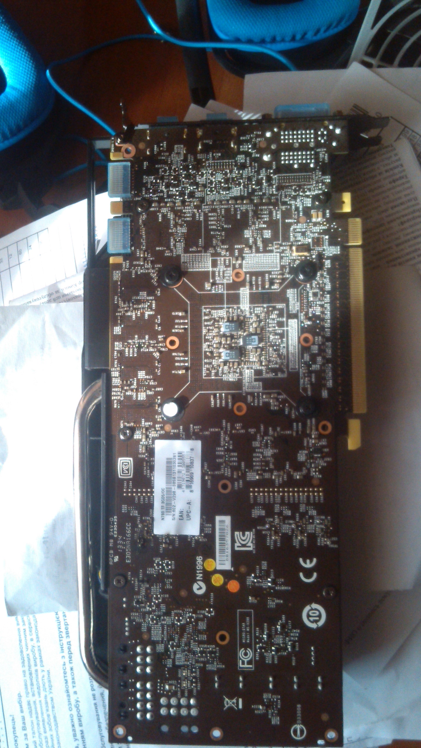

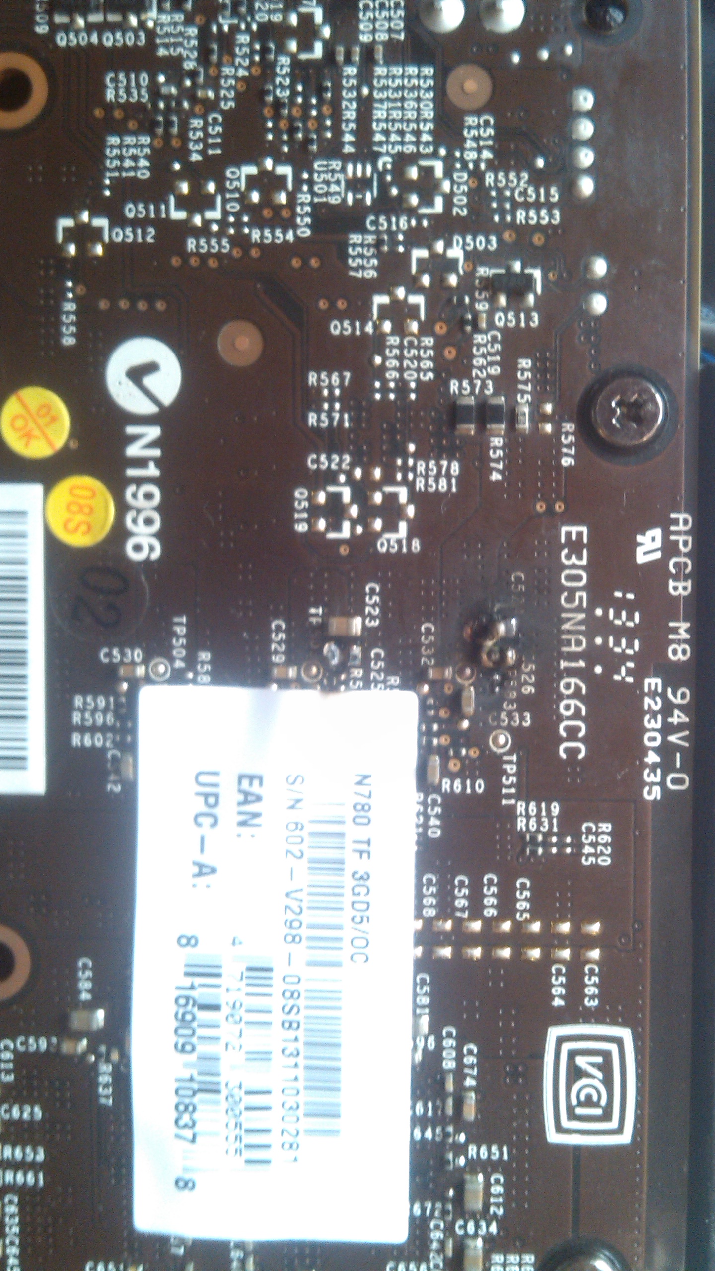

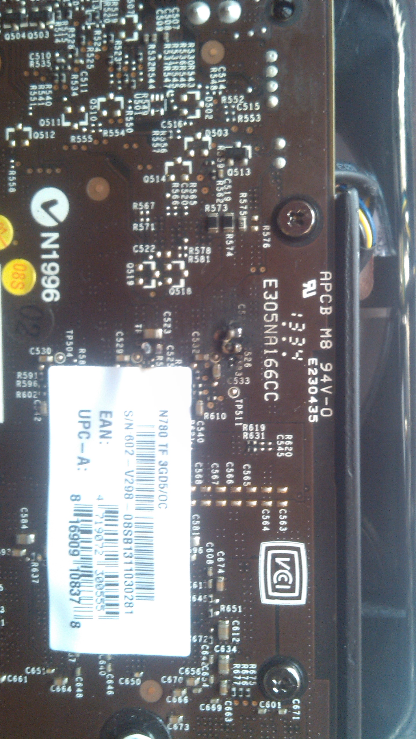

скажите хоть мне, что там хоть выгорело на фото
MaG!STeR
- Звідки: Vancouver, Canada
Приставка "С" указывает на то, что это конденсаторы.joe23:скажите хоть мне, что там хоть выгорело на фото

Якщо ТС каже, що БП теж не стартує, то чи не винен в тому сам БП, який ймовірно подав великий ток на карту і здох?
Розплавлені конденсатори на це натякають

Fetjoy
Если б БП подал повышенное напряжение то видяшкой не ограничилось бы
ЗЫ
По фото похоже на пробой "керамики" возможно не все потеряно![;) ;)](./images/smilies/wink.gif)
ЗЫЫ
Хотя керамика над микрухой РАМы следовательно блокировочная емкость, то есть было повышенное напряжение +12в, скорей всего вышибло преобразователь питания памяти![shuffle :shuffle:](./images/smilies/shuffle.gif)

проверил у знакомого блок питания, работает, как и все железо, сгорела толь видеокарта
