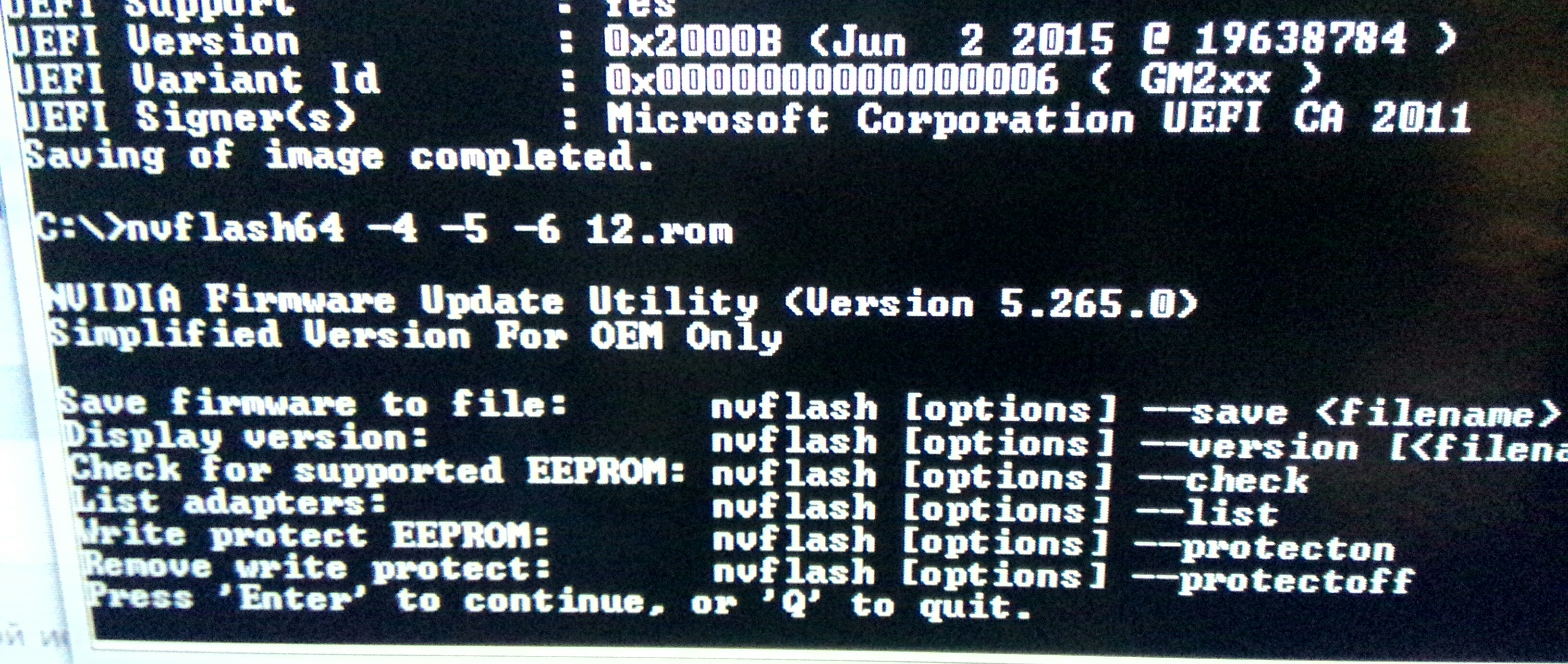

Проблема в том что не заливается биос, делаю через nvflash, сам нвфлеш кидаю в коронь диска с, туда же и сам биос, в смд снимаю блокировку, потом выбераю путь к биосу, нажимаю и вот что оно мне выдает, если что не правильно подскажите или дайте провереный гайд, спасибо.
John Doe
Звідки: Луганск UA
Меня смущает, что NVflash пишит - обрезанная версия для OEM.
Rosbismarck
John Doe:Меня смущает, что NVflash пишит - обрезанная версия для OEM.
Тоесть проблема в nvflash? пытался шит и на болие старых версиях, проблема осталась, из под дос тоже пытался, не помогло. Не могу понять в чем косяк.
