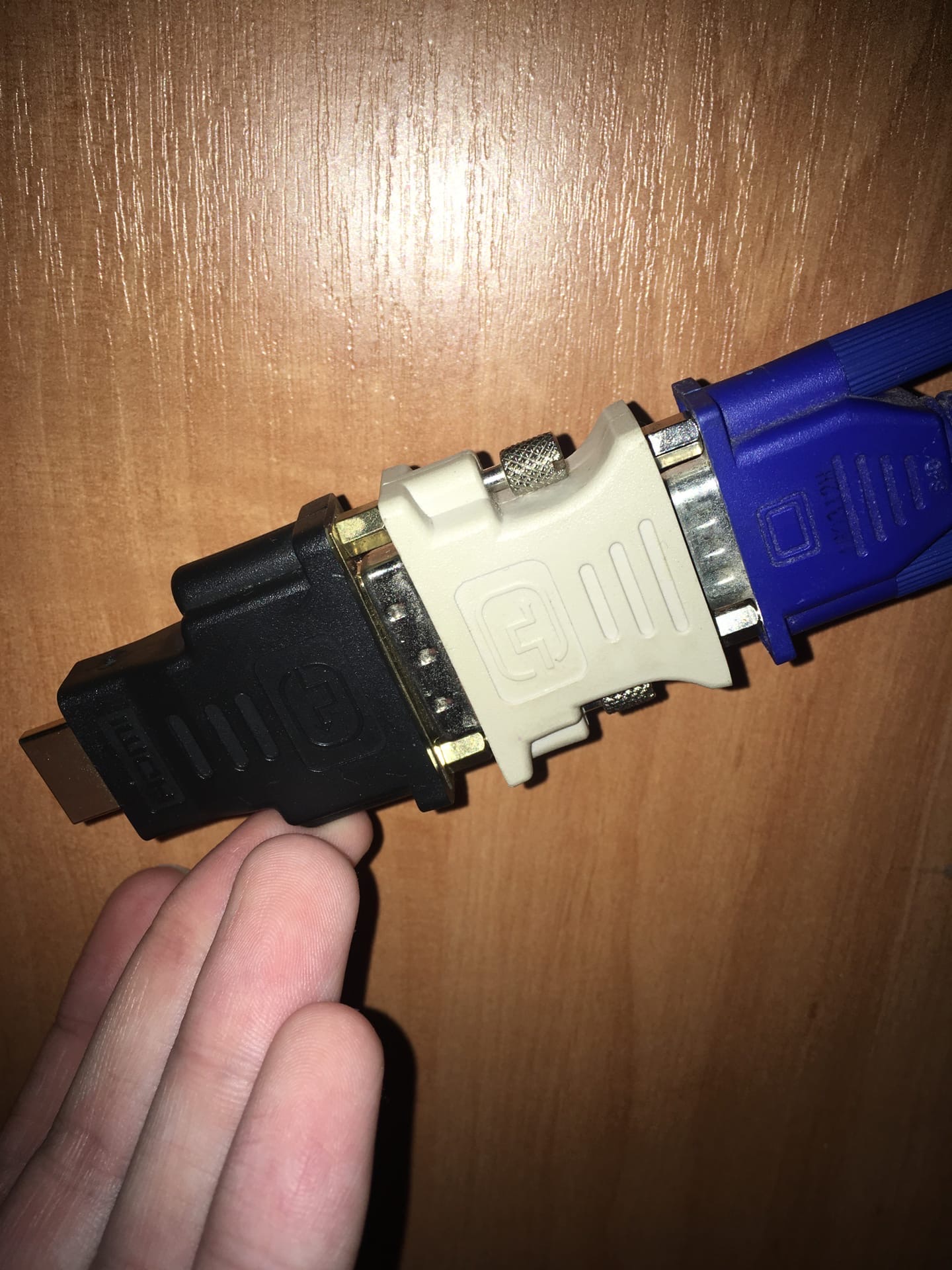

Здравствуйте! Сегодня приобрел новую gtx 1660super, до этого была 950, монитор старенький SyncMaster 943n с VGA. 12 лет у меня этот монитор, всегда с ним все было хорошо, поэтому менять его даже и не думал. Всегда был переходник VGA- DVI-I, все отлично работало, сегодня устанавливая карту и вставляя провод, понимаю, что что-то не так . Оказывается, на 1660 вшит DVI-D, который абсолютно похож на мой прежний, но, блин, не подходит. Благо у меня в бардачке есть dvi-i- HDMI, радостный подключаю этот конгломерат из VGA--->DVI-I--->DVI-I с HDMI на конце. Моник мигает синей лампочкой и ничего не происходит. Сразу проверил видюху напрямую через HDMI на телеке- изображение есть. Подскажите, такая череда переходников вообще возможна или нужно идти в магаз за VGA-HDMI? Всех заранее благодарю за ответ.

Не работает такой трюк.
Потому что нужен активный конвертер переходник.
Самый правильный вариант - купить hdmi to vga переходник.

Sterkh
Эхх, обидно, спасибо Вам большое за помощь
