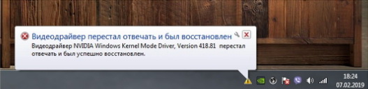

На сегодняшний день, крайние драйвера Nvidia 418.81 для Windows 7/8 имеют официально признанный баг, заключающийся в рандомном перезапуске драйвера (проблема с Timeout Detection and Recovery). Т.е. переодически появляется сообщение: Личной мной замечено на видеокартах - 1063, 1066, 1080.

Лечение - откат на предыдущий драйвер 417.71.

В 418.91 Hot fix пока не исправили. Список багов в Win10 умиляет

Таки сподобились выпустить ХотФикс для 418.91. Актуально для Windows 7 и 8.1:
GeForce Hotfix Driver Version 418.99
Поставил, перезагрузки драйвера ушли.This is GeForce Hotfix driver version 418.99 that addresses the following:
Windows 7x64/8.1x64: Fixes random application crash or TDR introduced in previous GeForce display driver 418.81.

у меня тоже, после установки драйвера 418.91 начались рандомные перезагрузки видеодрайвера, перегружается в основном в ютубе при перемотке или переключении роликов, видик 1066

В следующих 419.17 уже все это пофиксили.
