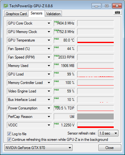

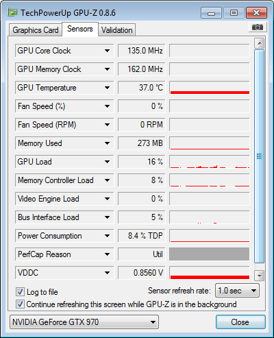

Вечер добрый!
Купил на днях карту EVGA GeForce GTX 970 4GB SSC ACX 2.0+.
Хотелось бы узнать какие нормальные показатели температур для карты в простое и под нагрузкой?
Сегодня наблюдал через gpu-z за картой. При использовании браузера и шатанию по интернету получил такие параметры
Это нормально? или надо ставить какие то программы для контроля и настройки температур вручную? (никогда дел с ними не имел).

stakill в норме. На дне корпуса стоит вентилятор для забора воздуха? Хотите меньше температуру ставьте мси афтербурнер и настроивайте свой алгоритм работы вентилятов.

Хмм, разве не многовато 80 градусов? У меня 780 меньше греется.stakill: Но вот решил проверить что карточка может под нагрузкой... играя в BF4 часа два. Через время решил посмотреть что показывает gpu-z. Карта постепенно нагревалась, вот что показывают макс параметры:В батле все выставлено на ультра и самое максимальное что только можно было, единственное что монитор старенький посему разрешение 1280/1024

на 970 обычная температура под нагрузкой 70+. Душно ей. Переставьте карлосон с крыши корпуса на дно, пусть делает приток.
Ставьте MSI afterburner.
АПД
Проведите эксперимент -снимите боковую крышку и сравните насколько упадет температура.
АПД

При 80г ей не долго жить осталось, корпус нормальный, была первая 970 тоже грелась до 80 прожила 35 дней и здохла, тут в теме выкладывал фото что сгорело, если гарантийная забей здохнет поменяешь, если забугорная возвращай ибо ето не нармальная темпа ещей для EVGAstakill:Все стоит по умолчанию как брался корпус zalman z9 u3.

чесно кажучи 80 забагато ти напругу на карті не підвищував бо бачу 1,2250 в мене 1,206 ще бачу що частота не падає теж дивно бо в моїй при 100% нагрузчи частота падає з 1404 до 1350 а тут 1404 ы непадає
чи не ставив якихось прог для розгону? сфоткай корпуз з відкритою кришкою, карта була запакована? ще точну модель карти назви, на ній є два біоси?

На скриншотах что я показал выше, если смотреть внимательно, то на первом - параметры в данный момент работы без нагрузки при юзании браузера, на втором выбирал в пунктах отображения максимальных параметров (Show highest reading).
Если бы была програма что показывает те же частоты и т.п. в самой игре, сказал бы с точностью скидывается или нет.
Карта была запечатанная, все пленки как на карте, так и на коробке + даже фирменный скотч на самой коробке - купленная тут на форуме, привезенная из штатов. Вскрыл, прикрутил позади бекплейт, посмотрел что стоит режим мастер, втулил, запитал. На этом все кончилось. Поставил драйвер нвидиа и все. Никаких прог, ничего не ставилось больше. Серийник думаю не обязательно.
Russel
Карта приехала во вторник, поставил в системник в четверг 11.01.15 Тест батлы делал вчера.
Я просто смотрел для данной карты даже вкладыш есть, что до 60-65 град кулера не крутятся вообще. Замечал что от 65-67 град только начинают раскручиваться. Посему и думал может проще настроить обороты вручную и все будет в порядке?? Когда была температура 80 кулера видимо раскручивались до 44% если смотреть что максимум выдавал gpu-z.

там є два бівоси попробуй переключити на другий, є ще прога афтербюрнен її можна настроїти щоб показувала інфу в грі оверлейний режим
