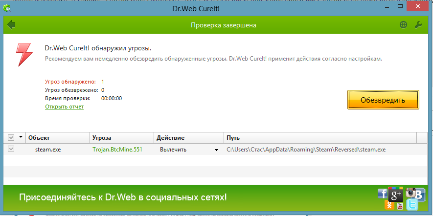

Привет всем.
Дело было так:
Установил я World of Tanks, потом захотел поменять шкуры, нашел шкуры на сайте дало ссылку на скачивание на сайт скачал оттуда, распаковал в папку world of tanks\res_mods и потом началось САМОЕ ИНТЕРЕСНОЕ - Видяха без нагрузки на нее, начала работать в екстримальном режыме (в обычном режыме в тяжелых играх типа Metro LL темпа 87 градусов максимум, в других играх 75 градусов) (даже FurMark не нагружал так мою видяху как этот вирус) , 100% обороты кулеров, ГПУ 94 градуса, другие датчики видеокарты показывали 100-120 градусов, загрузка ГПУ 100%, сам ЦПУ при етом был в состоянии покоя, отключил интернет (думал может какой то хакер майнер к моему компу подключился) без результатно, комп сам отключился, наверно сработала защита от перегрева видяхи, включаю комп, видяха ревет и на екране не чего не происходит, ну я думаю все (кина не будет), снял видяху, поставил затычку (GeForce 210), запустил комп все работает, драйвера не ставил, грохнул антивирь Norton (бо там лицензия была пробная) поставил другой (Microsoft Security Essential), произвел быструю проверку? вирусов не обнаружыл, Ставлю обратно свою 5870, запустилось как обычно без приколов, захожу в World of Tanks снова таже история и сколько я не перегружал, выключал комп видяха ревет и на екране не чего не происходит (черный екран).
ЧТО ЕТО ТАКОЕ И КАК ЕТО ЛЕЧИТЬСЯ!!!!
С видяхой, БП и т.д. апаратных 1000% проблем не может быть!
В. Что-же делать?
О. Скачать Doctor web cureit, проверить. Если проверка не завершена (бсоды и прочее) - задать вручную область проверки, как то Steam\reversed и подобные

Tek143
kaery:майнер-бот. скачай dr.web cureit и просканируй комп через него.
Окей. А свой антивирус удалять ненужно?
kaery
^_^
Звідки: Кривой Рог
Tek143
лучше выключить на время, а потом снова включить. это так называемая Portateble программа, которая не нуждается в установке.

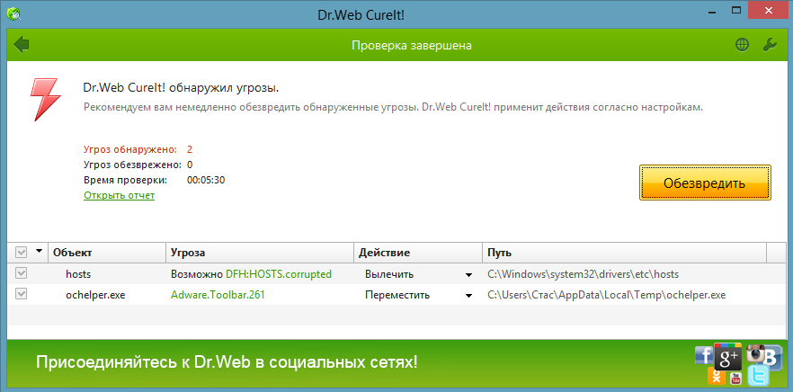

Tek143
kaery:Tek143
Дейстивтельно вирусы есть. Меня пугает то что он в файле Hosts. Стоит ли "обезвредить" его?
Вкладення
kaery
^_^
Звідки: Кривой Рог
Tek143:Меня пугает то что он в файле Hosts
там вроде и обычное изменение в хосте уже считается вирусом :D
не стоит заморачиватся.
а вирус лучше удали, а то мало ли.

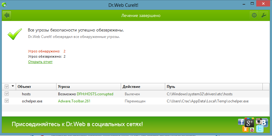

Tek143
kaery:
Просканировал папку Reversed B-)
Нашел виновника. Но мне кажется, что программа которая туда вирус копирует находится в другом месте :(
Все равно спасибо. Надеюсь больше этого вируса небудет.
Вкладення
