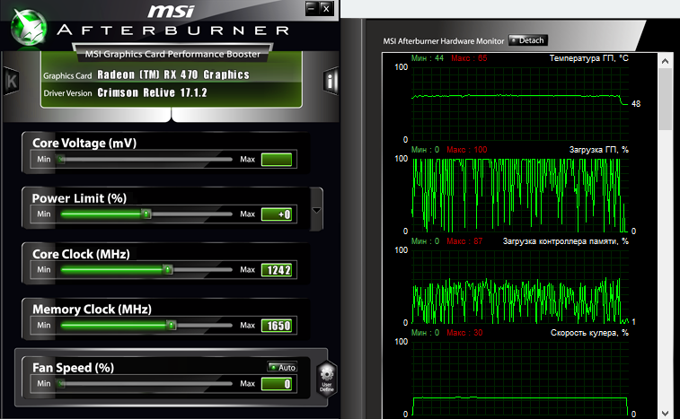

Во время игры в battlefield 1 непонятно ведет себя видеокарта. Нагрузка скачет от 0 до 100%, при этом иногда фпс заметно просаживается до 45-50 с 70-80 (высокие настройки). Думал озу, но 8 гб вроде бы достаточно т.к. под нагрузкой больше 7 гб не видел.
На скриншоте видно скачки в нагрузке. Частоты постоянные
Cpu: i5 4460
Gpu: msi rx 470 4gb gaming x
Ram: 8гб, тестил с 10 но вроде бы даже хуже производительность

Я так полагаю речь идет о мультиплеере... Упирается в проц, вот видик и прогуливает.

Верно, и на пустых серверах производительность отличная. Эх, как жаль. Надеялся что 4460 хватит хотя бы года на 3

Не переживайте сильно. Это же не во всех играх. Просто батла очень уж критична к цп в мультиплеере - любит 8 потоков.

Слишком резкий график, не может он так в CPU упираться.

VanGog:Слишком резкий график, не может он так в CPU упираться.
Запросто. У меня в дивижене будет похожий график в некоторых местах. Так уж ведут себя полярисы.

Апд: включил в Аб " Unified GPU usage monitoring"
Теперь график адекватнее, от 80 и выше процентов
