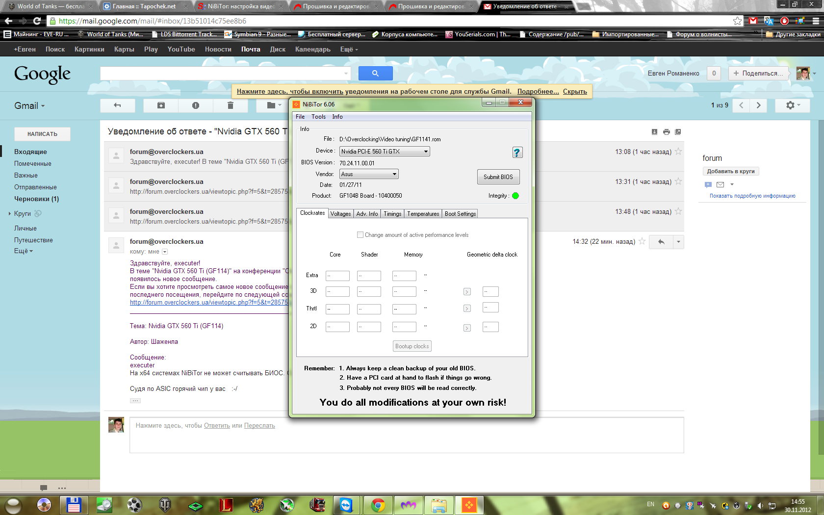

Мультиметра нет! И еще скачал новый NiBiTor 6.06 так при считывании биоса выдает ошибку подписи драйвера, это как-то можно обойти?

На x64 системах NiBiTor не может считывать БИОС. Считывай через GPU-Z.

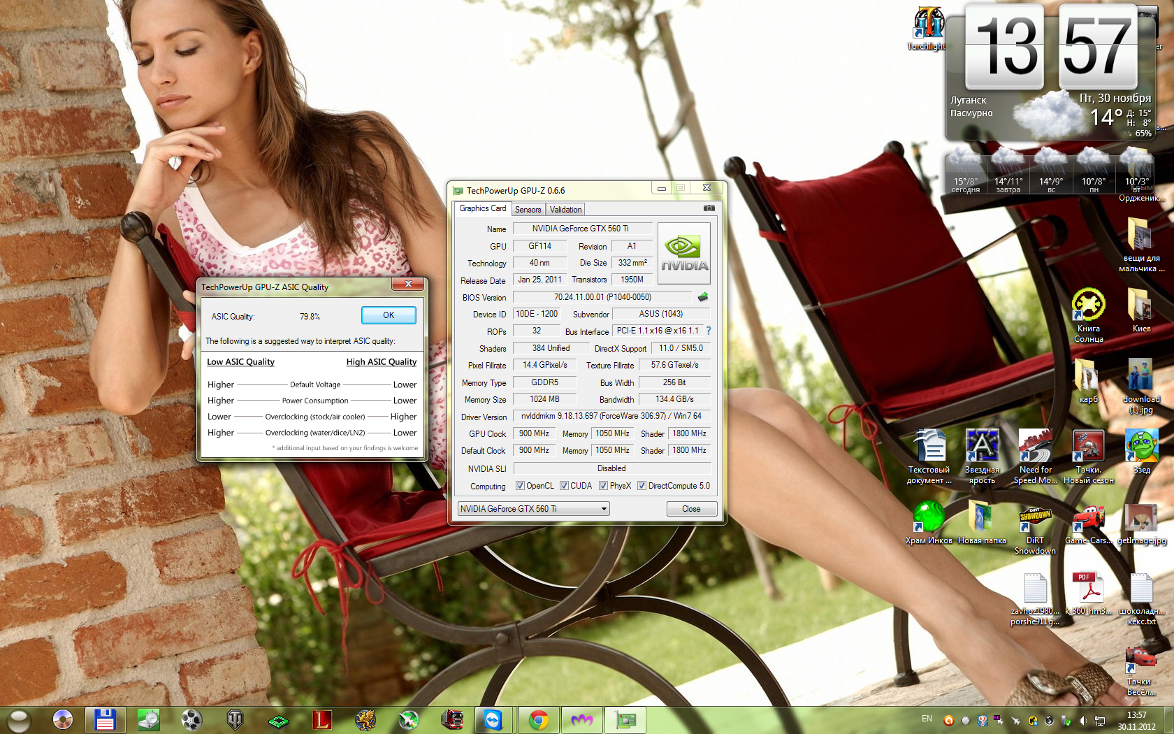

Судя по ASIC горячий чип у вас :-/

Ясно! а как Вы это определили! И когда открываю сохраненный биос через NiBiTor нет возможности редактирование не чего!

вот
Сдавал видеокарту в ремонт с ASIC 90%, выдали уже с ASIC 80%, реально, горячее стала, да и не гонится больше 900.
