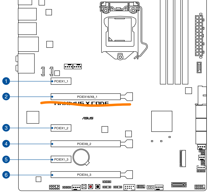

Доброго дня, в мене карта 3070 ti восстановлена в порт pci ex 3.0 х16 та працює на 16 лініях, то якщо я встановлю wifi карту в сусідній порт pci ex чи не перейде відеокарта в режим x8 ?
В цьому порту стоїть відеокарта

JUSTICEROL
Ні не перейде!
JUSTICEROL
YumaX: ↑ 03.07.2025 16:16 JUSTICEROL
Ні не перейде!
Дякую)
