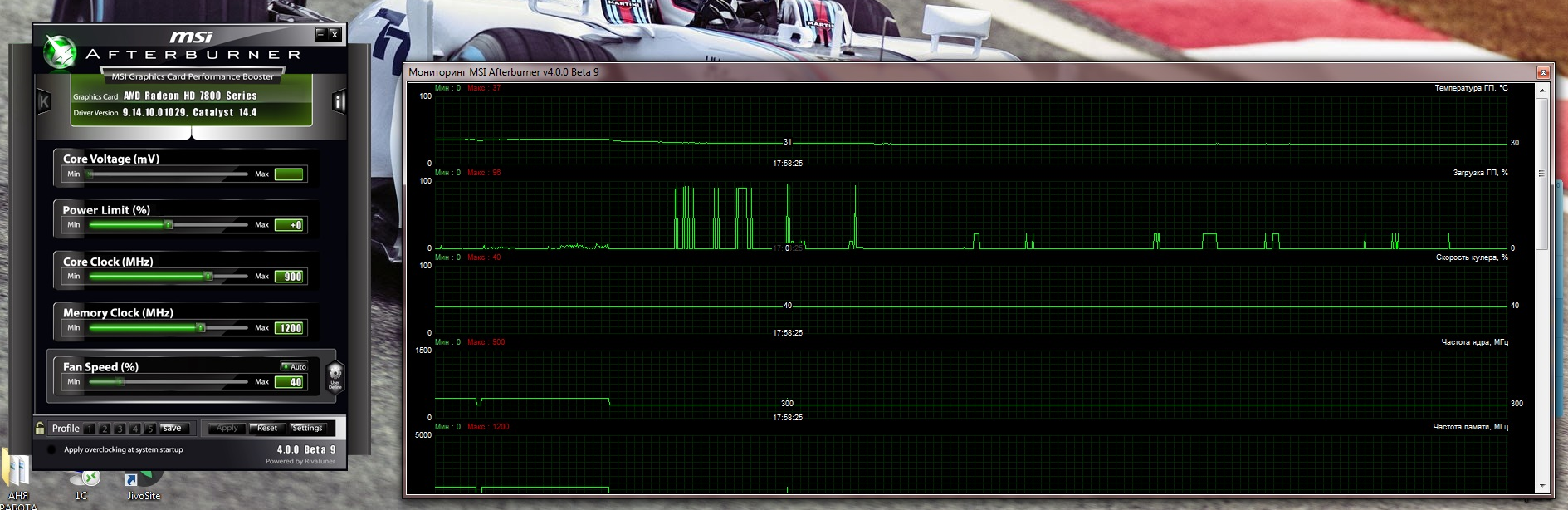

Теперь видеокарта нормально работает, артефакты в браузере пропали. очень странная карта
Ilnaz
- Звідки: Набережные Челны
Думал что все прошло но нет. Заметил что когда входит серое окно с вопросом запустить ли это приложение, На экране появляются что то типа шторок, очень быстро. И сейчас вот смог запустить Active Shade в 3ds Max, но по экрану мелькают артефакты.
Как мне вернуть "это" в магазин?

Возвращать нужно было сразу, а то вы мусолите и мусолите тут, читал всю тему только что. Придите и так и скажите, "дали дефектную карту и т.д. поменяйте", если будут мямлить, давите на них, они обязаны это сделать, право на стороне потребителя

Да все уже, карта выдает синие экраны при запуске 3D приложений, просто вылет. Иду менять

проблема в том что у них карта нормально работает

Можно и полностью рабочую (по их версии "рабочую") вернуть или поменять в течение 14 дней, как и любой товар

Проблема решена покупкой ASUS HD7850-DC2-2GD5-V2, который полностью работает

Наверное это невероятно, но эта карта в 3Ds max тоже артефачит! Это не критично, но как такое возможно?

проблема решилась поднятием напряжения

Попробуй ее в другой системе. Асус самый удачный из 78хх

уууу шторки это "круто" , это древняя болезнь Радеонов. Есть такой непроверенный слух :
"если карта (радеон) выкидыват шторки , то на этой машине она уже не будет работать , до того момента пока не запустить её в другой машине" и так до следующих "шторок""
p.s. c меня Радеонов достаточно с их глючными драйверами.

подожду пока полностью подохнет и по гарантии верну, добавлю денег и возьму R9 280
Меня достали эти проблемы

не хочу вас запугивать. Но почитайте про "GSOD" --шторки у радеонов. И подумайте надо ли оно вам...

скорее всего его браузер или windows aero нагружает

Не может браузер или аеро так нагружать 7850.

мдя жесть, давно надо было менять, записать видео и пару фото и относите в сервис.
не берите опять 7850, уже лучше 7870 или 270ая.
