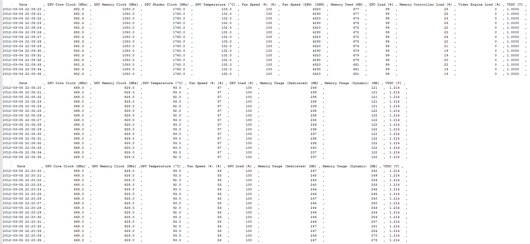

Выложу по несколько секунд статистики из GPU-Z Sensor 0.5.9.
Первый блок на 15сек - вчерашние статы MSI GTX560 в игре World of Tanks в период максимального нагрева GPU, настройки - ультра, уровень фпс - 50-80
Второй блок на 15сек - сегодняшние статы SAPPHIRE HD 3850 в игре World of Tanks в период максимального нагрева GPU, настройки - средние, уровень фпс - 50-60
Второй блок на 15сек - сегодняшние статы SAPPHIRE HD 3850 в игре World of Tanks в период максимального нагрева GPU, настройки - ультра, уровень фпс - 15-40
Как видно, старый "горячий" радеон (с температурой в простое 54 градуса), набирал 93 градуса под нагрузкой, причем куллер работал на 53-57%.
В то время как нвидиа от МСИ грелась на 103 и кулер крутился на 100%

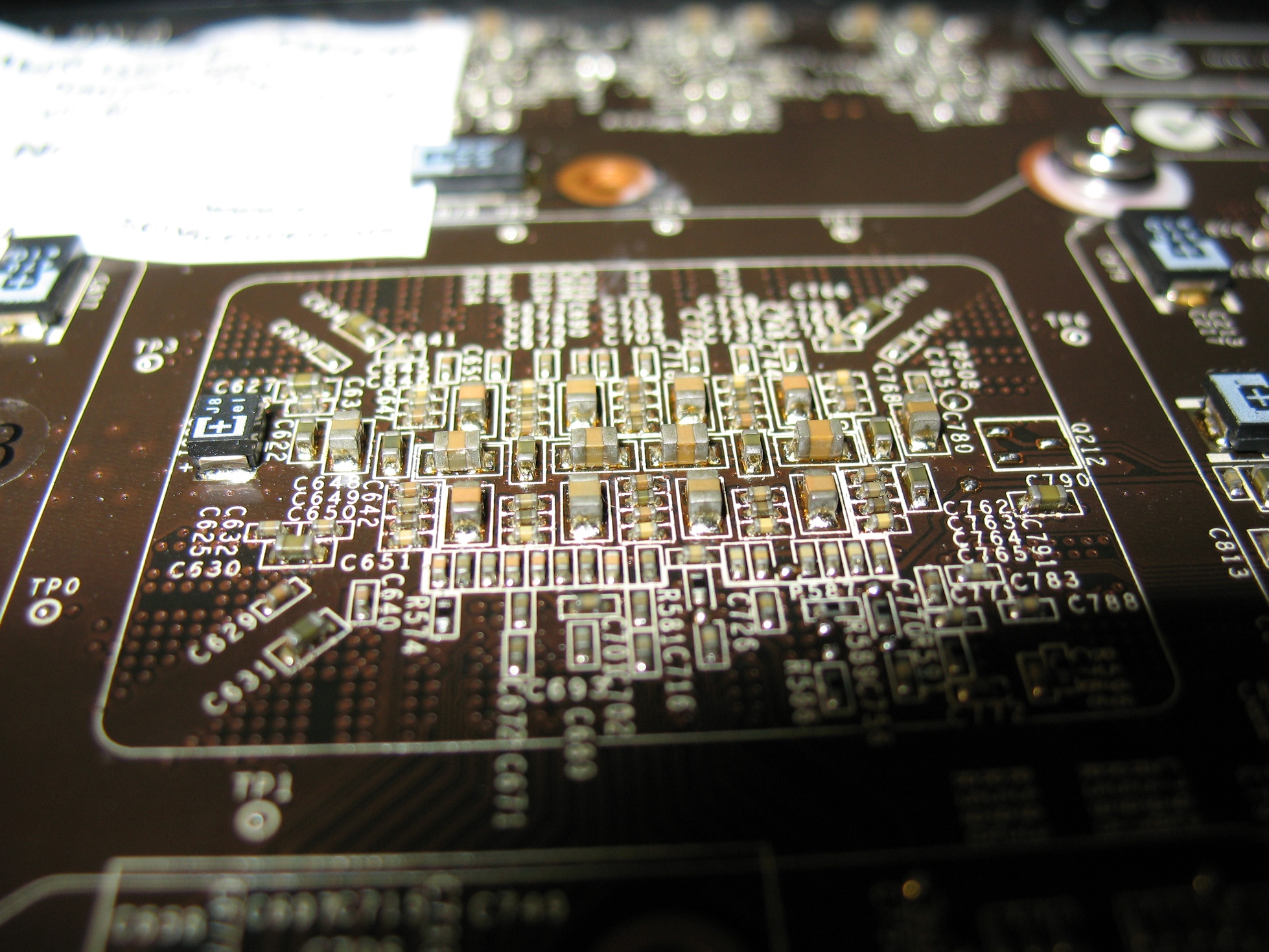

Пайка чипа - странно, на картинке на предыдущей странице с текстолитом все в порядке, под лупой не исследовал конечно.

Карта приобреталась в Розетке в Киеве. На той страничке фотка из интета, не моя. Сегодня чуть попозже я выложу тут фотки своей, где по мнению сервиса потек клей и тд, но снимать СО не будуMaJ0r:Nevenor а где приобреталась карта? В каком магазине?

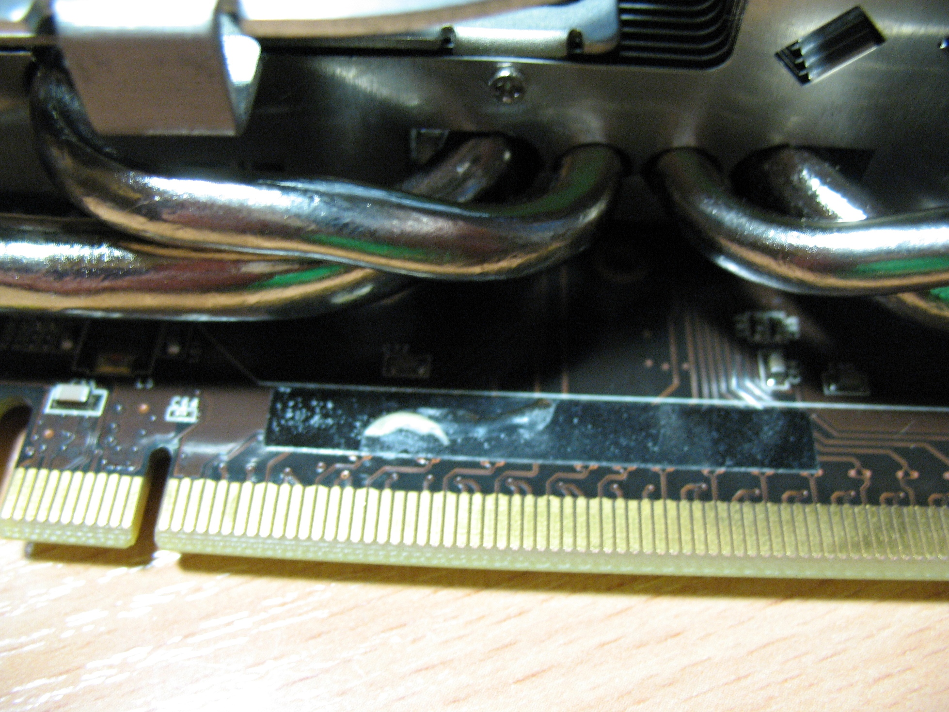

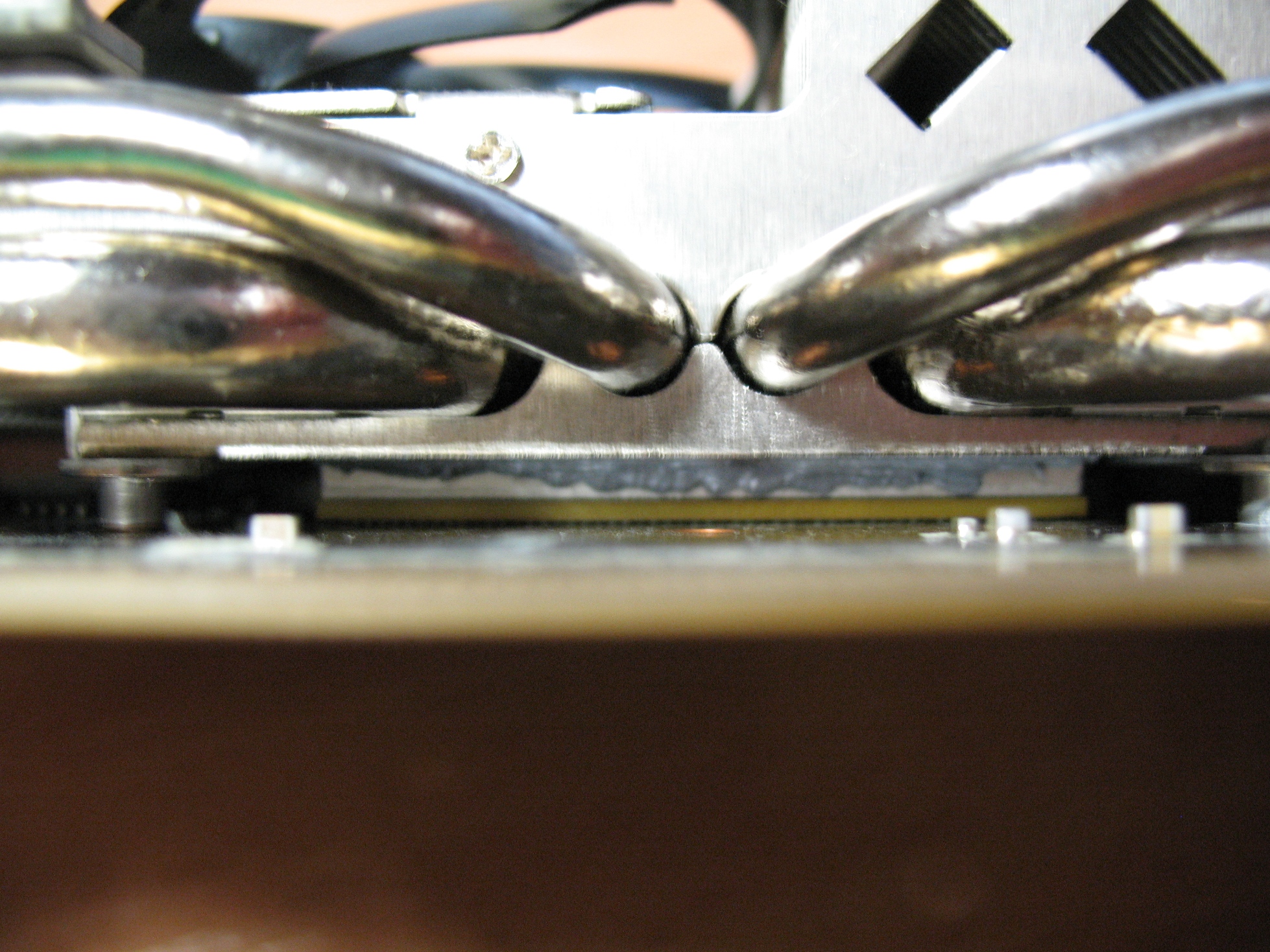

Сервис центр - ERC Монблан. Прикрепляю его заключение, а так же фотки с моей карточки.
Добавлено через 2 минуты 48 секунд:
и еще парочка фото
и еще парочка фото

ТП не потекла - её выдавило просто, много нанесли
4 фото - не в фокусе, тяжело сказать что за разводы там. У меня на нескольких новых картах (абсолютно никем неоткрывавшихся/никуда не ставившихся) тоже были подобные разводы - хтозна как их отмывали после сборки на конвейере

Фото до отправки нет, но капельки были на наклейке HDMI и спереди возле PCI слота. Не думал я что это может быть чемто серьёзным, так, капельки клея или чегото подобного, не будет же видеокарта изза этого хуже работать. Но видно в СЦ думали иначе
