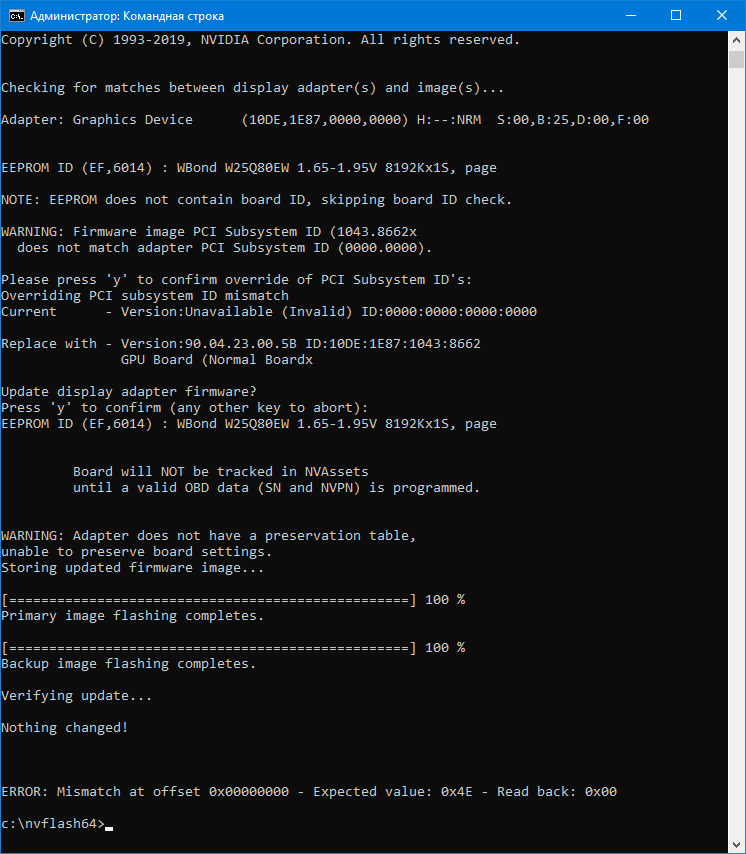

Ты читал с самого начала?
Не проходит пост с видяхой, вга лед и прочее - там же в шапке всё написано
hardixxxxx
Не детектит инфу из бивиса хоть и видит микруху, нет доступа к ней у утилиты/чипа, сдохла мс бивиса, сдохло питалово на бивис (выше/ниже нормы, грязь, прочее), сдох чип
hardixxxxx
