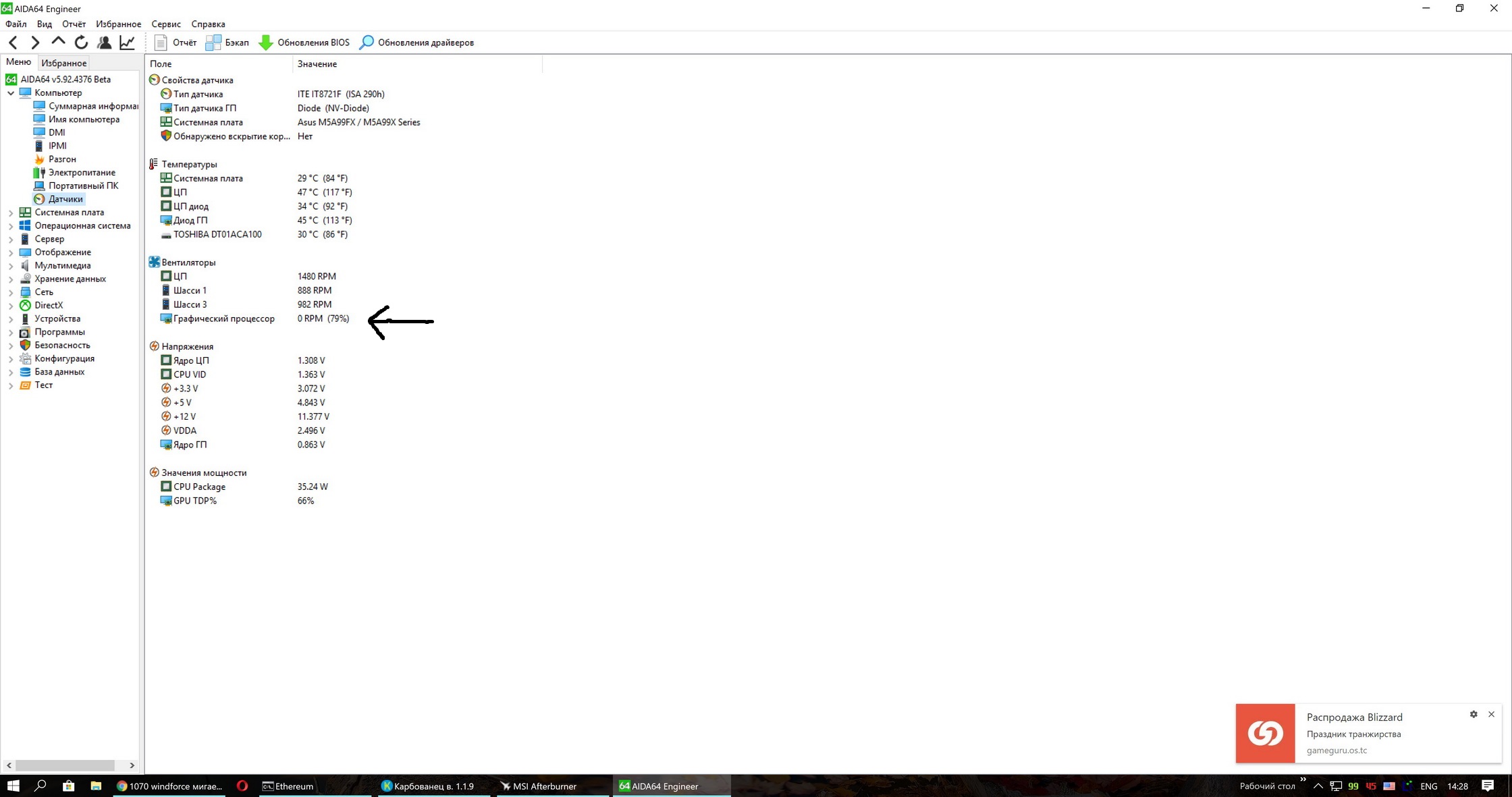

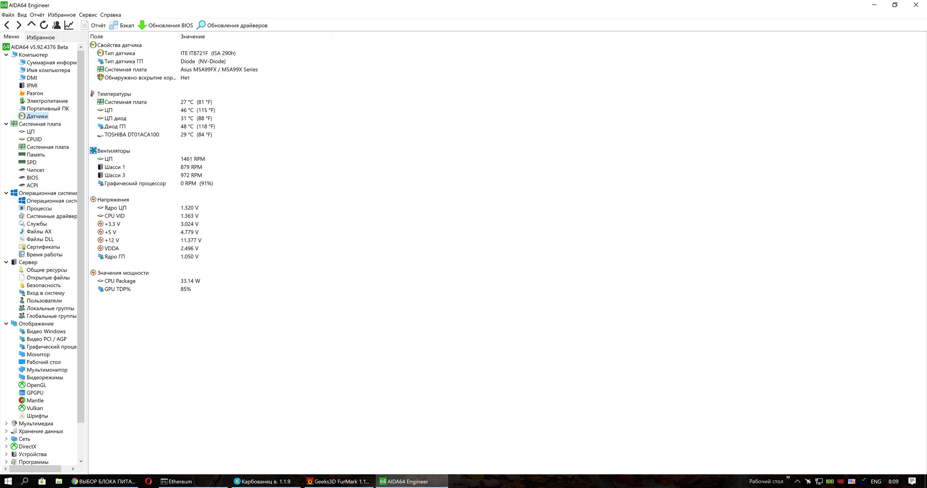

yupi:А ниче, что у тебя вместо 12в всего 11.48??? :lol:
это критичная просадка??? 11,48в ?
Отправлено спустя 14 минут 22 секунды:
anatolikostis:malik
на скрине нет датчиков напряжения: +12/+5/+3.3 - листай выше
Зображення
ну конечно остается вариант, что все-таки неверно считывает, но....
Отправлено спустя 38 секунд:
это при максимальной нагрузке скрин сделал

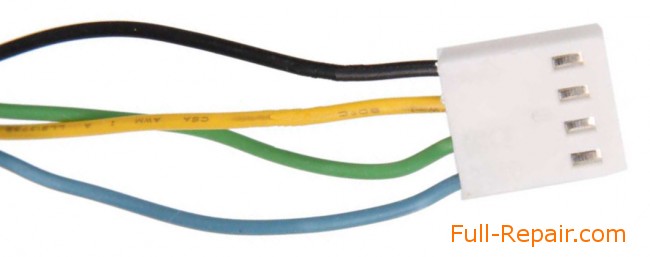

Ребят при неправильной работе кулера,вернее если он малотит на 100% ,но без датчика оборотов....Может ли произойти сгорание кулера???прошу прощения за странный вопрос,так как в электронке я полный нуб.Просто читал на форуме,если не правильно спаять провода на 4 пиновом кулере,он со временем выгорает....

anatolikostis:malik
Зображення
человек даже не написал модель чифа, там 100% что какоето дешманское говно от которого можно ожидать чего угодно :laugh:

ТС, ты вообще понимаешь, что тебе говорят? Нахрен тебе этот кулер сдался, проблема в адовом просяде 11.48в. Тем более это не все, существует еще сила тока - если блок не выдаст достаточно ампер на 12в линию, то cpu/gpu начнут жонглировать внезапными выключениями, вплоть до ухода БП в защиту или просто быстрой и мучительной смертью последнего от перегруза.

одному мне кажется что блок захлёбывается от такой системы? автор даже не знает как полностью загрузить систему, что еще говорить. При небольшой нагрузке уже напряжения просело до 11,37 . А РАЗГОН, а что же будет в линпаке и фулмарк... крякнеться чтото. Блок то нормальный, но для ПРОСТЫХ систем
А вот и решение проблемы, если посмотреть на график на 500 ват, есть просадка уже на 0,5 в по 12 в. Походу чтото с блоком тут, а не в видеокарте.
https://www.overclockers.ru/lab/63076_4 ... 0P.html#13

Вообще, видеокарты отлично работают от 9-10В перед тем, как начать вырубаться по защите, 11.4В это даже в стандарт 12В-5% вписывается. В целом, если всё работает, то лучше не трогать и не париться, когда что-то сгорит тогда уже чинить, как раз сразу будет понятно, питальник видяхи или бп. Скорее всего оно так будет годами спокойно работать. Чифтеки блоки хоть и не супер по качеству, но когда сгорают, нагрузку не забирают (уже третий сгорел и норм всё, один даже два раза))
yupi
RW1911:11.4В это даже в стандарт 12В-5%
Оно то может и стандарт, но у человека вон и 12.37 даже. Так что явно проблема с бп. Не знаю как у тебя они с 10в работают, разве что в 2д или в биосе :D

Steelmax:ТС, ты вообще понимаешь, что тебе говорят? Нахрен тебе этот кулер сдался, проблема в адовом просяде 11.48в. Тем более это не все, существует еще сила тока - если блок не выдаст достаточно ампер на 12в линию, то cpu/gpu начнут жонглировать внезапными выключениями, вплоть до ухода БП в защиту или просто быстрой и мучительной смертью последнего от перегруза.
честно вам скажу,никогда такого не было......блок тянул и r9 290
Отправлено спустя 1 минуту 33 секунды:
yupi:
12.37 это при супер нагрузке 2 майнера+furmark ...

Фурмарк сойдёт?) Картам чем меньше входное напряжение - тем проще работать понижающему DC-DC (ака VRM). Главное чтоб напряжения хватало для полного открытия мосфета. А это 5В с головой.
В любом случае, мигание светодиода это до фени. Они там чисто для красоты, чтоб напоминать пользователям, забывшим подключить доп питание, что его таки надо подключить. А во всех остальных случаях, если видяха работает нормально и не виснет, то их можно просто заклеить черной изолентой, чтоб не раздражали.
З.Ы. для ТС - вентилятор если крутится, то не сгорит. От переполюсовки там обычно диод стоит. Черный - земля всегда, остальное методом тыка можно найти, если распиновка не стандартная "земля питание тахометр ШИМ".
anatolikostis
Звідки: Луганск. область
malik
11,37в
когда твой транс в говно-бп сгорит, будет большой бада-бум и не факт, что карта выживет :banghead:
любая просадка ниже 11,60в уже критична, так как говорит о том, что БП дохнет...
