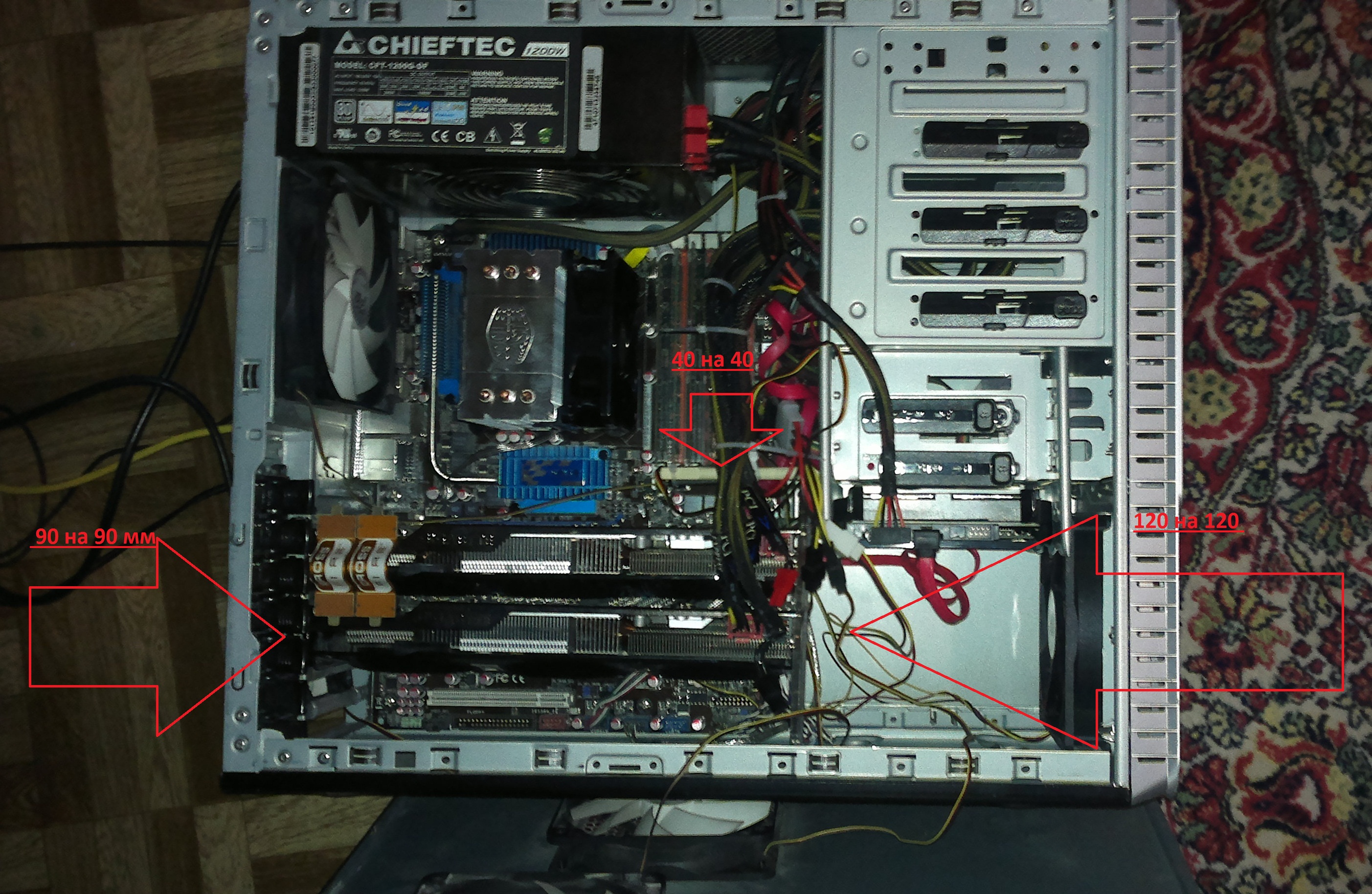

Греются видеокарты AMD 7970 Cross Gigabyte верхняя до 98 град нижняя до 66 максимум, вроде ничего не глючит, тротлинга нет, но напрягает, ничего не гнал и не буду.
что делать?:
-думаю просто подключить монитор к нижней вк, не знаю где именно в биосе настроить загрузку именно под вторым слотом PCIE (asus p6t se)
- поставить картув первый и третий слот опять же не нашел мостика Кросс на 14 см (помогите ребята)
собственно вот мой Системник: пс боковые 120ки дуют на ВЫДУВ, до установки доп вентилей было еще жарче Зображення

Krimanal
А какая разница к которой из них подключать монитор? Греться они будут так как и раньше... :-/
А на вдув пробовали вентили ставить?
Krimanal
Thrillax
может так выйдет сбить температуру градусов на 10 перераспределив основную нагрузку на нижнюю ВК
пробовал ставить 120ки на вдув, результат еще хуже, там горячий воздух выходит по бокам, видеокарты, с одной стороны дует на мать с другой просто в корпус, кто такой умник сделал ребра радиатора именно так ... или может это просто температура марса ... хотя я их менял местами ничего не изменилось
вскрывать карты не хочу, менять пасту и т.п. гарантия по 30 мес ибо.
Darth_Maul_x3
Krimanal:может так выйдет сбить температуру градусов на 10 перераспределив основную нагрузку на нижнюю ВК
Вы не сможете перераспределить нагрузку. Разве что сам дрова напишите. И корпус менять надо.
И зачем 2 мостика crossfire? Для 2х карт - 1 мост.
Krimanal
Darth_Maul_x3
я так понял всетаки надо найти длинный мостик Кросс и поставить вторую карту в третий слот, но где :( ...
для меня корпус это просто коробка которая модернизируется ножницами по металлу, ведь с открытой крышкой Т больше чем с закрытой а доступ воздуха идет напрямую от 120ки спереди, кто сталкивался посоветуйте что куда направить ах да забыл там позади стоит еще 90 на 90 которая вдувает воздух напрямую в карты просто этот вентилятор не видно...

Krimanal
Поставив 2 карту в 3 слот не чего не решит т.к зазора у 2 карты и корпусом мал будет для нормальной вентиляции.
Да и верхняя карта по любому будет всегда греться больше, на продув ставить возле карт мин 140 с хорошим потоком.

Krimanal
Жора
так я вырежу дно поставлю фильтр и очередной вентиль на малый оборот вдува... сам корпус на ножки ...
Жора
Звідки: Украина
Krimanal
Может все таки лучше корпус купить другой :)
Krimanal
Жора
корпус не решает проблему, хоть с коленки все ставить, растояние между картами 3 мм... это мать менять а это дорого да и системе больше трех лет...
блин ребята неужели никто не сталкивался ? в гигабит вообще сказали это штатная ситуация не переживать, но неужели штатная работы ВК до 100град? АМД сказал что надо ставить воду ))) советчики да
Darth_Maul_x3
Krimanal:поставить вторую карту в третий слот
На Вашей материнке он будет работать в режиме x4, не есть гуд.
Krimanal:для меня корпус это просто коробка которая модернизируется ножницами по металлу
Сильно заблуждаетесь.
Krimanal:блин ребята неужели никто не сталкивался
Про потоки воздуха слышали? Что они еще и сильно мешать друг другу могут? У Вас верхней карте вообще НЕЧЕМ дышать. Снизу подруга греет, сверху никакого движения воздуха.
Krimanal
Darth_Maul_x3
ставил тоже гиги 7970 только с заводским разгоном в псие 2.0 16*4, тестил, никакой разницы в попугаях, что бенч что фпс в играх
потоки воздуха конечно слышал, и корпус кросто коробка но кнечно без хорошей вентиляции это вообще "Ящик"
я знаю что ей плохо ... вот и ищу выход
зато обеим картам с двух сторон приток холодного воздуха
пожалуйста поправьте мою схему как считаете нужным

корпус очень тесный, с открытой крышкой и одним мостиком какая температура? да еще адская куча вентилей. как работают вентили на боковой крышке? без них пробовали?

В корпусе нужно создать сквозной продув, так называемый "сквозняк", а вы сталкиваете лбами два воздушных потока как раз в зоне видеокарт!
ЗображенняЗображення
Задний нижний поставьте на выдув и, если есть возможность, поменяйте на 120-ку. На боковой крышке тоже не помешал бы вентиль, учитывая ваш кросс.

Krimanal
Вот так поставь хорошую 140 и посмотри как будет.
Мне помогло хорошо что с вайпорами, что с дк2.
