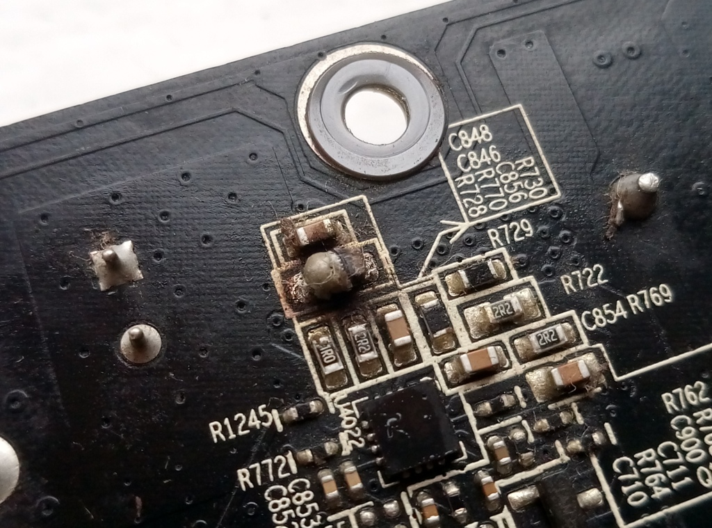

Господа, ремонт по фото практикуете?
Есть rx570, на нем сбит 1 смд элемент(обведен на фото).

Grava
Тыцнуть мультиком в один и другой пятак относительно минуса, ежели один из них минус - то кондёр фильтрующий с вероятностью %90, можно не трогать

Artman
Вот поэтому некоторым и говорят: постойте за дверью пока люди сделают работу. Как вообще возможно было сбить фильтры на чипах памяти? Тракторной отвёрткой?
По хорошим делам их нужно поставить взад, а номиналы посмотреть на соседних чипах, где эти же кондеры стоят.
Но чую это непосильная задача для вас.
