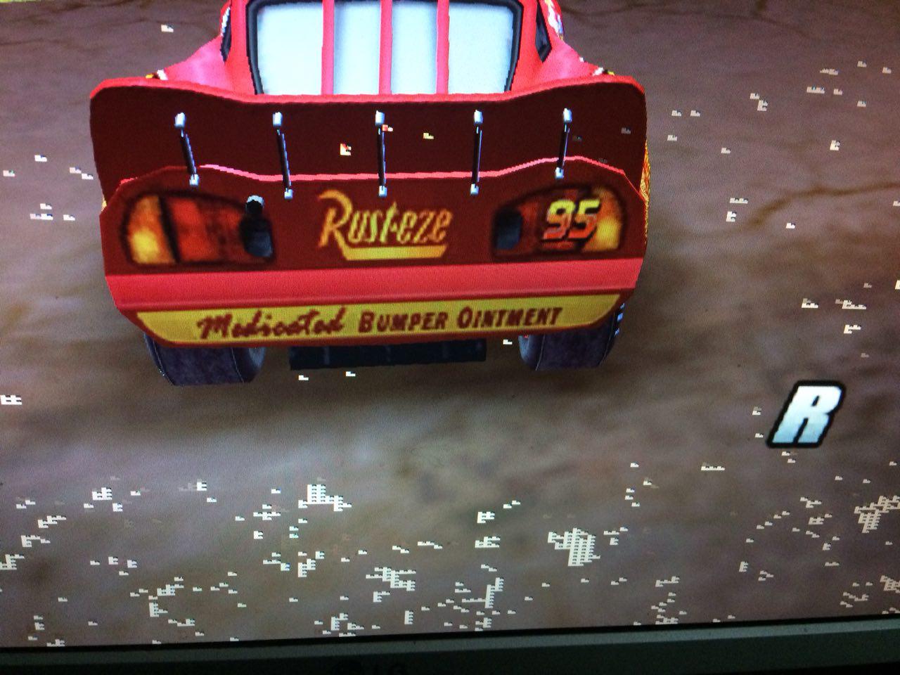

dimka4996
- Звідки: Володимир
Добрый день, на что могут указывать данные симптомы? Смерть, дрова или ещё что? Есть карта GeForce 7200 256mb в компе предков, на ней играют племянники. Спустя время заметил, что как-то странно выглядят их игры, присмотрелся, а там такое. Хотя в винде, при просмотре видео всё ок, проявляется только в играх типа сокровищ монтесумы или тачек
- спойлер
Crossbow
- Звідки: Вінниця
похоже на сбойную память. Или на "кривые дрова" --попробуйте обновить\откатить дрова. Видяха то древняя , и адекватность "изо" уже может "хромать.
