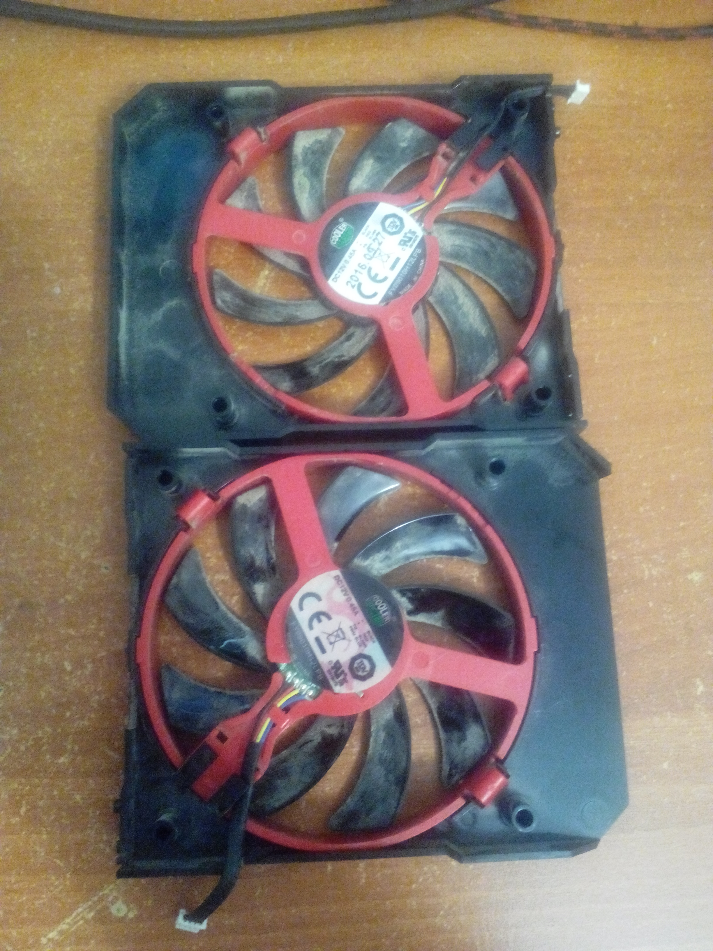

Вечер добрый.
Работала у меня вот такая вот карта. Работала хорошо и стабильно. Вентиляторы были зафиксированы четко на 48%. В какой-то момент увидел, что карта начала набирать градусы. Впоследствии оказалось, что один из кулеров просто напросто не крутится, а второй крутится, но очень слабо...
Достал вентиляторы, продул, почистил от длинных волос и вставил назад (на этой модели поддерживается горячая замена. правда реализована она хуже, чем в старших версиях, так как есть шнурок коннектор). После данных махинаций перестали работать оба кулера
Причем если пальцем крутануть работающий вентилятор, то он крутится, хоть и слабо. На второй же ничего не действует. Подумал, что проблема во второй вертушке. Перецепил на разьем от первой (там где 3 пина вместо 4), и вуаля оно закрутилось... Причем другой кулер работает, как в первом, так и во втором разьеме...
Хотел разобрать посмотреть вентиляторы, а они неразборные
В общем куда копать?

Smurniy
- Звідки: Харків
Сразу вспомнились Twin Frozr II
Те пачками клинили и тоже были неразборными.
Тут только замена вентилей с Китая или у перекупов по месту.
Есть вариант установки кулеров под размерность, не штатного формата, но то дело негарантийное.
Конечно это хорошо что поломатое только вот так, но печально с точки зрения надёжности в общем.
Есть эти вентили в Китае, но вот как обычно цена не радует. https://ru.aliexpress.com/item/RX460-GP ... 54033.html
Самое поганое то, что если просверлить дырдочку сзади, то вылазит проблемка в виде шарика, на который опирается оська вентиля, и который сидит на дне. Т.е. высверлив отверстие под смазку собого профита не заиметь.

PushKing
- Звідки: Донецк
Это как раз от более крутой версии. Там контакты прям на кулере, что очень круто, а у меня торчит разьем для подключенияSmurniy:Есть эти вентили в Китае, но вот как обычно цена не радует. https://ru.aliexpress.com/item/RX460-GP ... 54033.html
Пока снял вообще этот пластиковый кожух и на бельевую проволоку приколбасил арктик Ф12. Температура стала на 5 градусов меньше, чем была с теми вертушками. Выглядит не эстетично, но зато эффективноSmurniy:Есть вариант установки кулеров под размерность, не штатного формата, но то дело негарантийное.
Не думал, что такие вентиляторы 4 месяца живут
Smurniy
- Звідки: Харків
Ну вот.Пушкин: Пока снял вообще этот пластиковый кожух и на бельевую проволоку приколбасил арктик Ф12. Температура стала на 5 градусов меньше, чем была с теми вертушками. Выглядит не эстетично, но зато эффективно![]()
