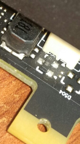

Что за элемент может быть корпус sot 23 B6 ⊃, просто код B6 гуглится как диод шотки, но по прозвонке не похоже, 1 и 2 контакт накоротко звонятся, а этот элемент как раз на вентилятор идёт

вот фотка , между 1 и 2 короткое, между 3 и 1 меняется в зависимости от полярности, между 2 и 3 тоже какие-то разные сопротивления ,и по логике если между 1 и 2 КЗ , то между 2 - 3 , 3 - 1 одинаковые сопротивления должны быть , но они разные, что это за элемент не понятно
Отправлено спустя 12 минут 3 секунды:
Если это диод шотки , то как так его пробило не понятно
http://www.s-manuals.com/pdf/datasheet/ ... aitron.pdf
согласно даташиту 1 и 2 контакт не должны на Омах вообще звонится, завтра попробую его выпаять и посмотрю что там творится, может это не из-за этого элемента там такая борода

Сейчас ещё раз прозвонку сделал, немного ошибся я на счёт того что с чем звонится вот итог:
1 и 2 короткое
1 и 3, 2 и 3 одинаково звонятся в одном направлении 800 Ом, в другом 310 Ом
1 и 2 контакт + 12В короткое
3 контакт с землёй короткое
