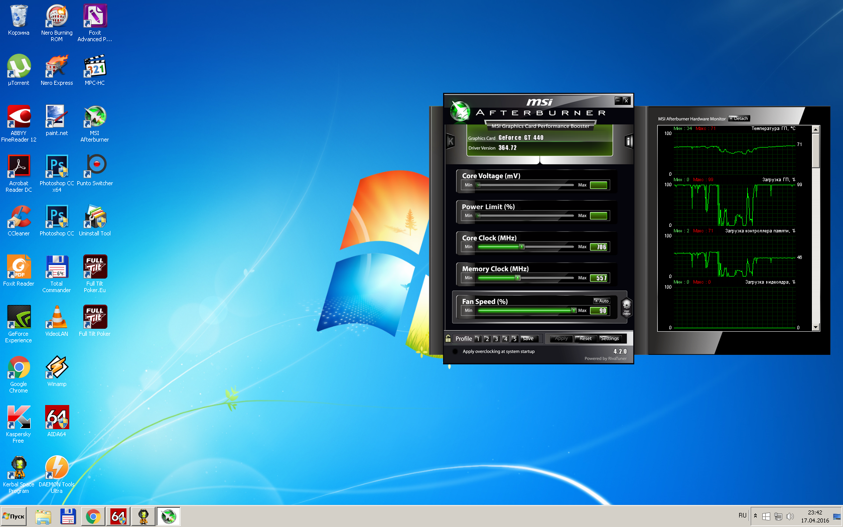

JustENjoy
Доброе утро, прикладываю скрин. Скорее всего вирус, проверяю сейчас Дрвебом. Температуры вроде норм для ноутбука. После 1 минуты запуска Лиги Легенд с ботами фпс упал до 4 (обычно 60). Зашел в диспетчер задач и там процесс svhost грузил больше чем игра. Надеюсь правда вирус, а не что-то аппаратное.Panasi:Установите MSI Afterburner. Запустите его, потом запустите игру. Когда начнутся тормоза, сверните игру и посмотрите в MSI Afterburner температуры проца и видео. Сделайте скрин графиков и скиньте сюда.
Если это не перегрев, то вполне возможно, что у вас поселился вирус-майнер, который активируется спустя какое-то время и грузит видяху, отсюда и тормоза.
https://drive.google.com/file/d/0ByxycP ... sp=sharing" target="_blank
Panasi
- Звідки: Киев
JustENjoy
Точно вирус. По графику видно, что нагрузка гпу была 40-50%, а потом резко подскочила до 100%. Чистите комп и все будет нормально.
