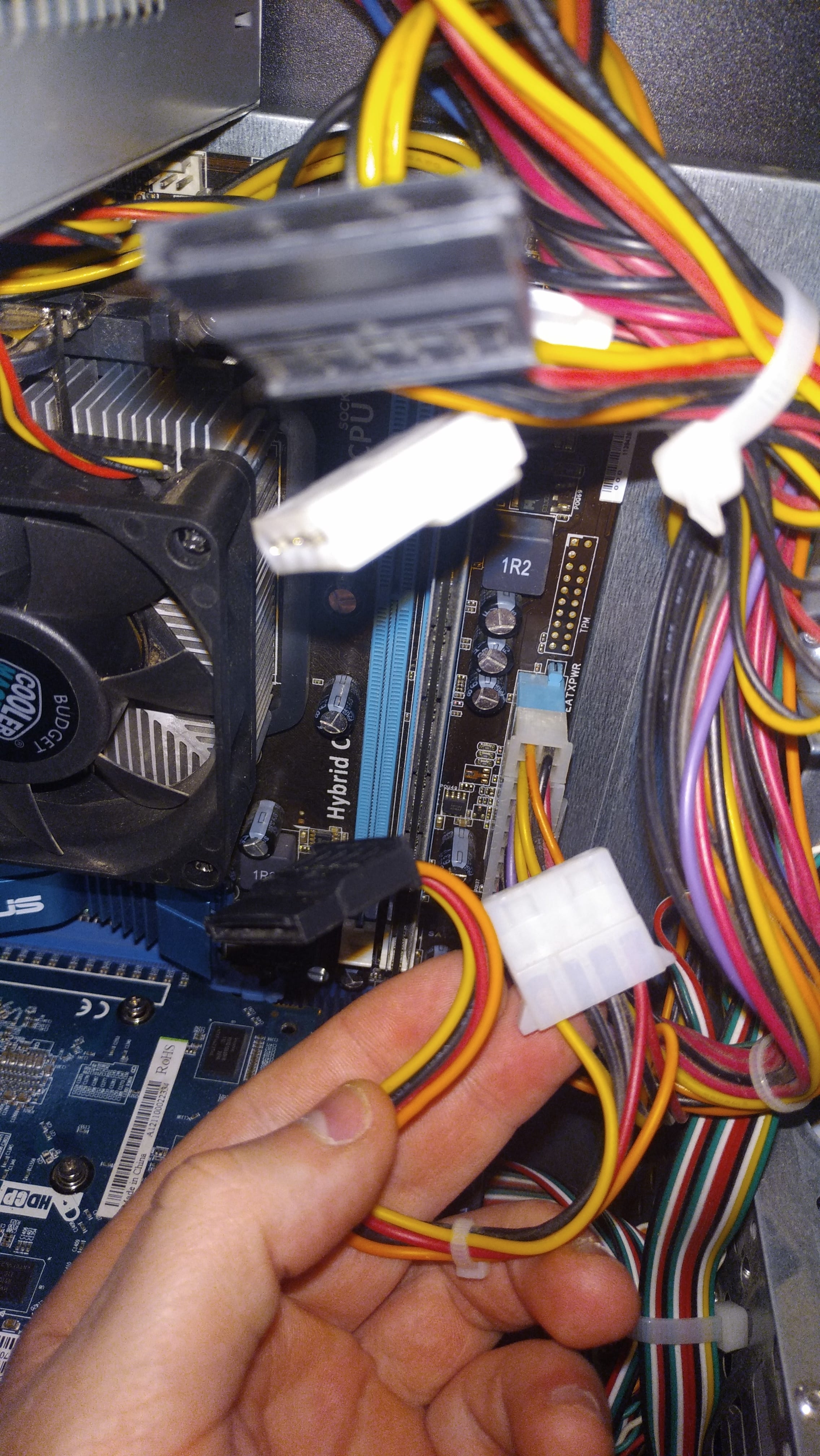

01Mirage09
Заранее извините за глупый вопрос)
Не знаю как бы менее колхозно пояснить, есть в блоке питания интересующий меня кабель, и он molex + sata power(сначала идет molex, потом с molex разветвляется на sata и этот sata подтягивает себе еще и 5 кабель что не идет на molex).
Собственно два вопроса:
Получаю ли я полноценный molex если sata кабель питает хард?
Если я возьму два таких кабеля, подключу к двум molex переходник на 8 pin, при этом оба sata тоже будут что то питать, получу ли я нормальные 8pin, например для питания видеокарты?
Возможно это нормальная практика, я практически не работал с molex, как бы странно это не звучало, раньше все БП были модульными и molex-ов там просто не было=)

01Mirage09
Ничего не утверждаю, но есть такая примета, что если у блока питания нет разъёма для видеокарты и мало молексов, лучше видеокарту с доп.питанием к нему не подключать. Судя по фото, пара молексов свободных есть. Переживаете, что на одном кабеле с видеокартой диски будут? Так диски только в момент включения, когда блины раскручивают, ощутимые токи потребляют. Видеокарта им не навредит, не переживайте, но их убьёт дерьмовый БП )) особенно если ему много лет - не советую мощной видеокартой нагружать по-полной
150Вт - смешная нагрузка в контексте вопроса, который ставился изначально, половина через слот материнки, вторую половину даже один молекс выдержит, второй уже для подстраховки.

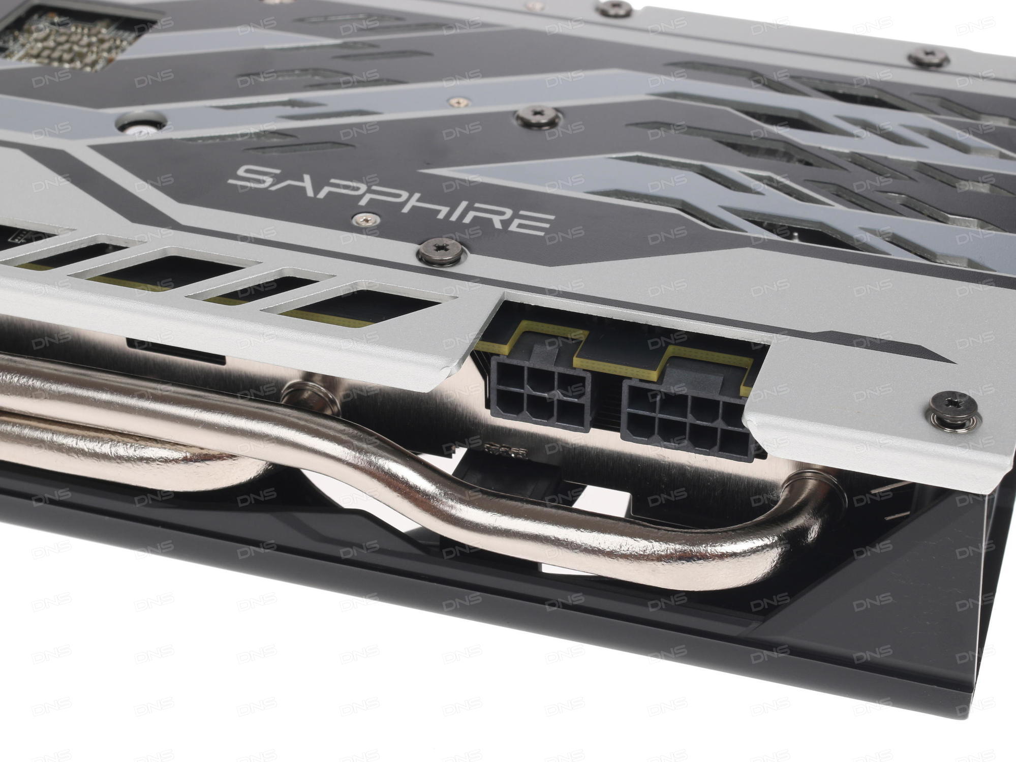

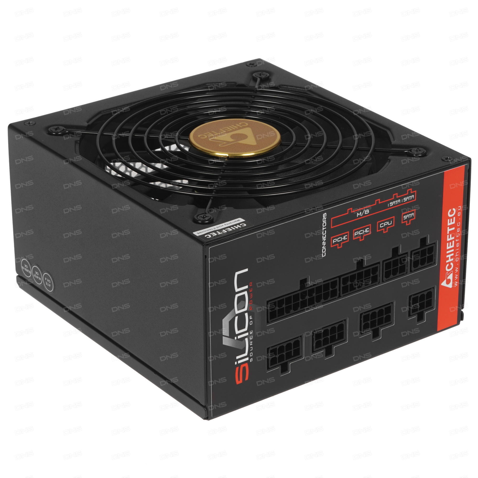

rock777
Приветствую.
Подскажите,пожалуйста, как правильно подключить питание на видеокарту ?
БП Chieftec Silicon 750W [SLC-750C] и видеокарта Sapphire AMD Radeon RX 580 NITRO+ OC 8Гб.
Правильно ли я понимаю, один 8ми пиновый вход в видеокарту запитываем с нижнего левого PCI-E блока питания, а второй 6и пиновый вход на видеокарте откуда лучше запитать, с 6и пиновых сата ?
Zzzz
- Звідки: Київ
rock777 у вас на бп написана схема куды втыкать питание карты, "pci-e", как раз 2 разъёма
anatolikostis
- Звідки: Луганск. область
Если руки очень сильные и с молотком, то вполне возможно, что стандартный шлейф с колодкой в 8pin-PCIE вам удастца вштырить в колодку 6pin-SATA на блокеrock777:БП Chieftec Silicon 750W [SLC-750C] и видеокарта Sapphire AMD Radeon RX 580 NITRO+ OC 8Гб.
Правильно ли я понимаю, один 8ми пиновый вход в видеокарту запитываем с нижнего левого PCI-E блока питания, а второй 6и пиновый вход на видеокарте откуда лучше запитать, с 6и пиновых сата?
У вас два заводских посадочных места под шлейфы pci-e - внизу слева оба, этими гнездами для подключения и пользуйтесь.
PS Собственно, а зачем вам два шлейфа, если для подключения такого слабого видика вам вполне хватит одного с двумя хвостами на конце (8pin+6pin).
