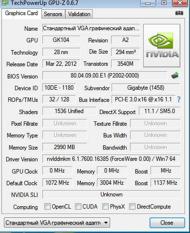

а если оставить на стадии когда - gpu-z показывает что это tesla k10 поставить дрова для tesla k10 каков будет результат - вдруг ты нашел способ получить дешевый профессиональный ускорительsashalim:я перепршил bios от gtx680 но кроме частот ничего не изменилось затем нашел отличия 670 от 680 я перепоял некоторые элементы зделав их как и на gtx680 под цифоркой 1 я я убрал элемент ведь 680 его нет затем на другой стороне печатной платы я допаял элемент он на скринах под циырой 2 и после того как я загрузил систему по скринам gpu-z и fida64 я увидел что TMUs 128 Число шейдеров (PS),1536 ивсе 8 ядер но после установки драйвера всё становится как скрипшоде gpu-z

дрова на tesla становятся драйвером определяется именно tesla но аэро не включить и игры не запускаются

Да мне и не нужна tesla она меня неинтерисует УДАЛИЛ ВСЕ ДРАЙВЕРА СЕЙЧАС ПОЧИСТИЛ РЕЕСТР ПЕРЕЗАГРУЗИЛ ОПЯТЬ ВСЁ КАК БУДТО РАЗБЛОКИРОВАННО устонавил драйвер всё стало как на скринах

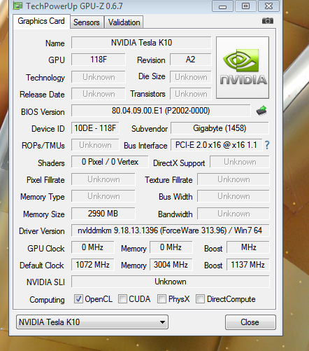

- Вкладення
sashalim
Вот и тесла но bios прошит от gtx680
