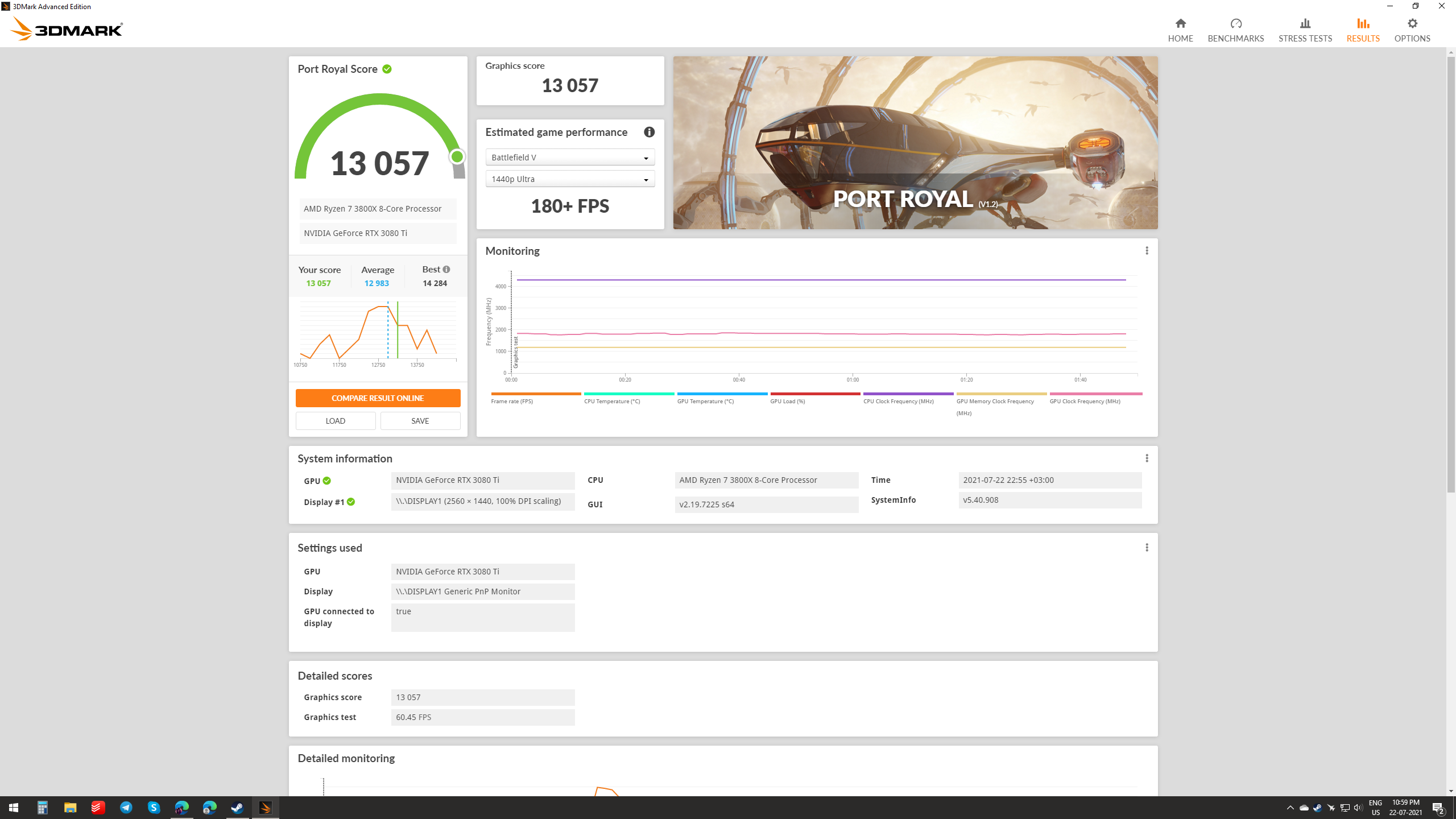

Будет прохладнее, может верну обратно)Alexey1977: ↑ 22.07.2021 19:23 критично из 3080Ти вы сделали 3080 ) если интересно сбросьте результат в Port Royale из 3d mark.
Сейчас, кстати, в комнате стало 25 и температура упала до приемлемого уровная и в стоке.
Прогнал порт рояль: сток 13057 / андервольт 12414
Впринципе, я себе и хотел 3080
Кто ж виноват, что 3080 Ti дешевле 3080)
- спойлер
