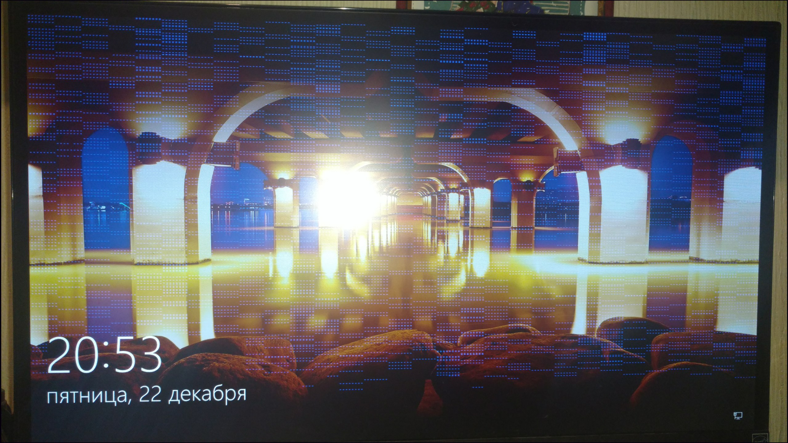

Здравствуйте... Сегодня пришла мне gtx 780. Все сразу заработало, сразу почистил старые драйвера перейдя в безопасный режим DDU. Драйвера самые последние стали без проблем, зашёл игру и все было хорошо, но через 15 минут картинка зависла и появился черный экран с последующей перезагрузкой. После загрузки винды сразу комп ушел в черный экран. Удалив драйвера в безопасном режиме удалось запустить винду, но драйвера становится отказались, уводя комп в черный экран. Иногда меняя биос на карте я ловил артефакты по всему монитору, но через несколько перезагрузок они пропадали. Есть подозрения на программу DDU так как они предупреждают о возможных перезагрузка и черных экранах пользуясь их программой.

ATIRadeon:Здравствуйте... Сегодня пришла мне gtx 780. Все сразу заработало, сразу почистил старые драйвера перейдя в безопасный режим DDU. Драйвера самые последние стали без проблем, зашёл игру и все было хорошо, но через 15 минут картинка зависла и появился черный экран с последующей перезагрузкой. После загрузки винды сразу комп ушел в черный экран. Удалив драйвера в безопасном режиме удалось запустить винду, но драйвера становится отказались, уводя комп в черный экран. Иногда меняя биос на карте я ловил артефакты по всему монитору, но через несколько перезагрузок они пропадали. Есть подозрения на программу DDU так как они предупреждают о возможных перезагрузка и черных экранах пользуясь их программой.
я думаю видло было гретое. из-за программ артефактов быть не может

Есть смысл дальше греть? Попробовал у друга на его системе, точь в точь симптомы. Все же гретая?
Отправлено спустя 7 минут 27 секунд:
Может биос накрылся, как думаете? У меня артефакты были на такой же видеокарте которая стабильно работала и лишь иногда чудила с частотами что и приводило к артефактам.
Отправлено спустя 2 минуты 48 секунд:
Зображення
Такие артефакты были, на что похоже, память или чип?
