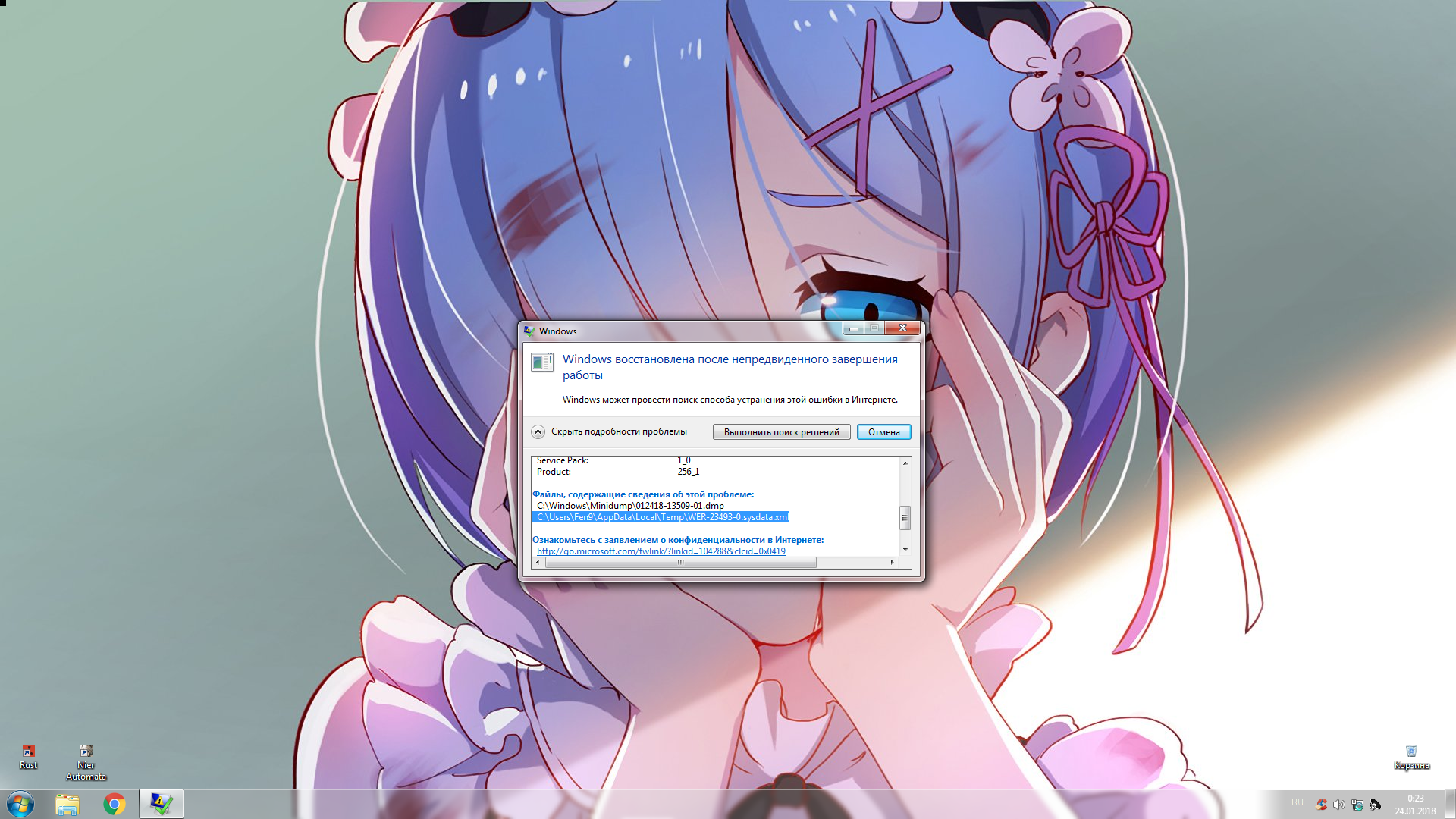

Всё же мне получилось поймать "проблему" и ОС мне выдало ошибку после ребута системы. Вопрос знатокам,в чём сея проблема? P.S. Ходил в папки что указаны,в одной из них 2 файла(есть тот что указан),а во второй нет файла WER-23493-0.xml
Отправлено спустя 22 минуты 15 секунд:
Опять же,синего экрана смерти нет,система просто вырубается и монитор пишет "нет сигнала",а на ВК кулеры перестают крутиться,но бк и кулер процессора крутятся.
Отправлено спустя 18 минут 47 секунд:
Подробней об ошибки из файла minidump
