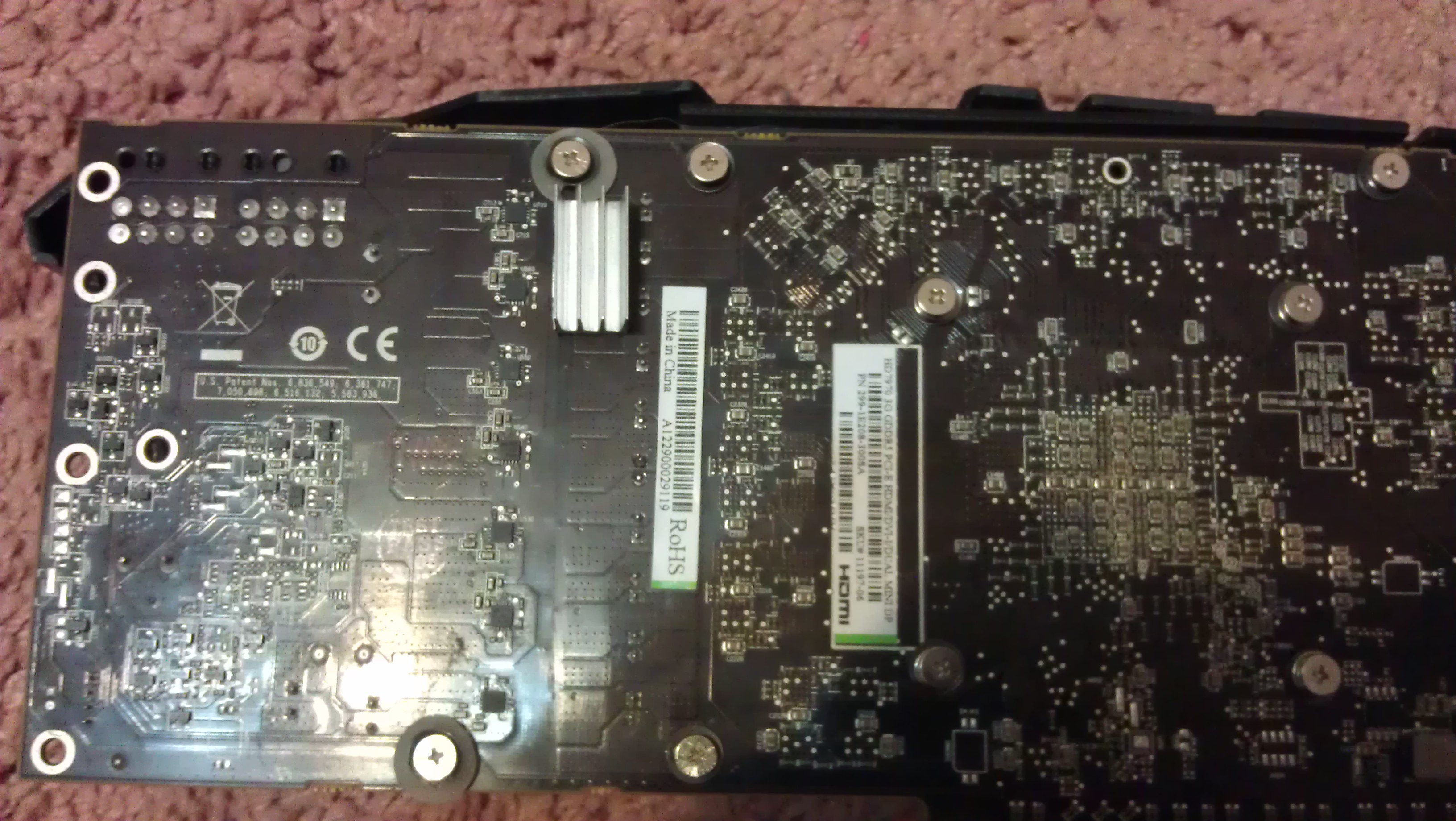

Вот примерял подопиленый радик для спины ВРМ, радиатор не юзаный с родным термо-скотчем
Вкладення

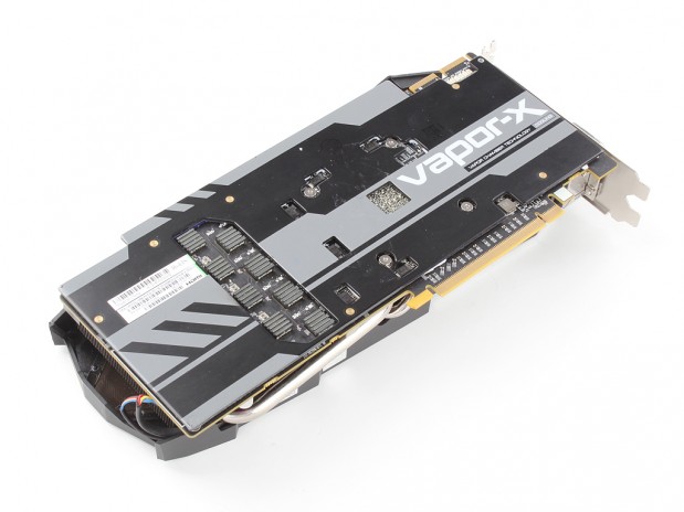

Вот примерял подопиленый радик для спины ВРМ, радиатор не юзаный с родным термо-скотчем[/quote]
Будет типа как у VAPOR-X Toxik 6gb
Вкладення
