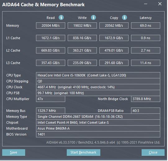

та зробіть скрін з АІДИ "тест кєшу і пам'ті" тільки пройденого, може у вас пам'ять в одноканалі працює

Ще й пам'ять в одноканалі на базовій частоті без ХМР, хоча запевнював, що 3200 мгц :lol:

Проц в якомусь всратому розгоні в купі з пам'ятю в одноканалі на всратій частоті. При чому як почитать, що цей перець пише... Бреше на кожному слові. Або троль або дурачок.

Dremjke: 19.04.2023 20:39 Проц в якомусь всратому розгоні в купі з пам'ятю в одноканалі на всратій частоті. При чому як почитать, що цей перець пише... Бреше на кожному слові. Або троль або дурачок.
Отправлено спустя 1 минуту 2 секунды:
Shandor1982: 19.04.2023 20:37Виявилось, що GFE "оптимізував" налаштування, скоріш за все після авторизації, коли він сканує встановленні ігри.
Все може бути ;)
Проц без розгону, стандартні 4800 на 10600К, в нього мамка B460, там розгону проца та озу бути не може

Dremjke: 19.04.2023 20:33Ще й пам'ять в одноканалі на базовій частоті без ХМР, хоча запевнював, що 3200 мгц
я не сомневался, даже после того как друг заверил :D
там фаталити факапы могут быть в куче моментов которые не встречаются у минимально опытных пользователей т.е. они про них не в курсе что бы советовать что либо
