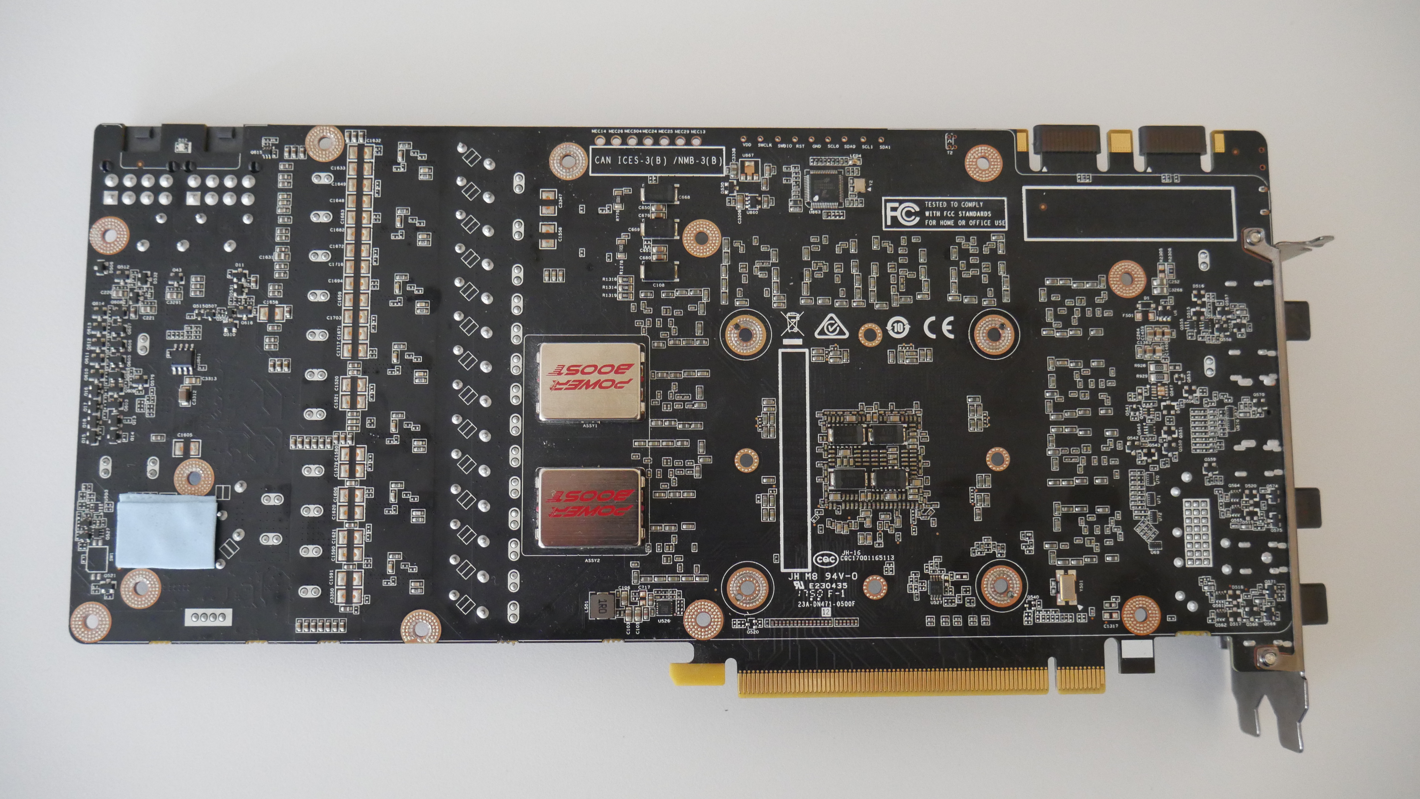

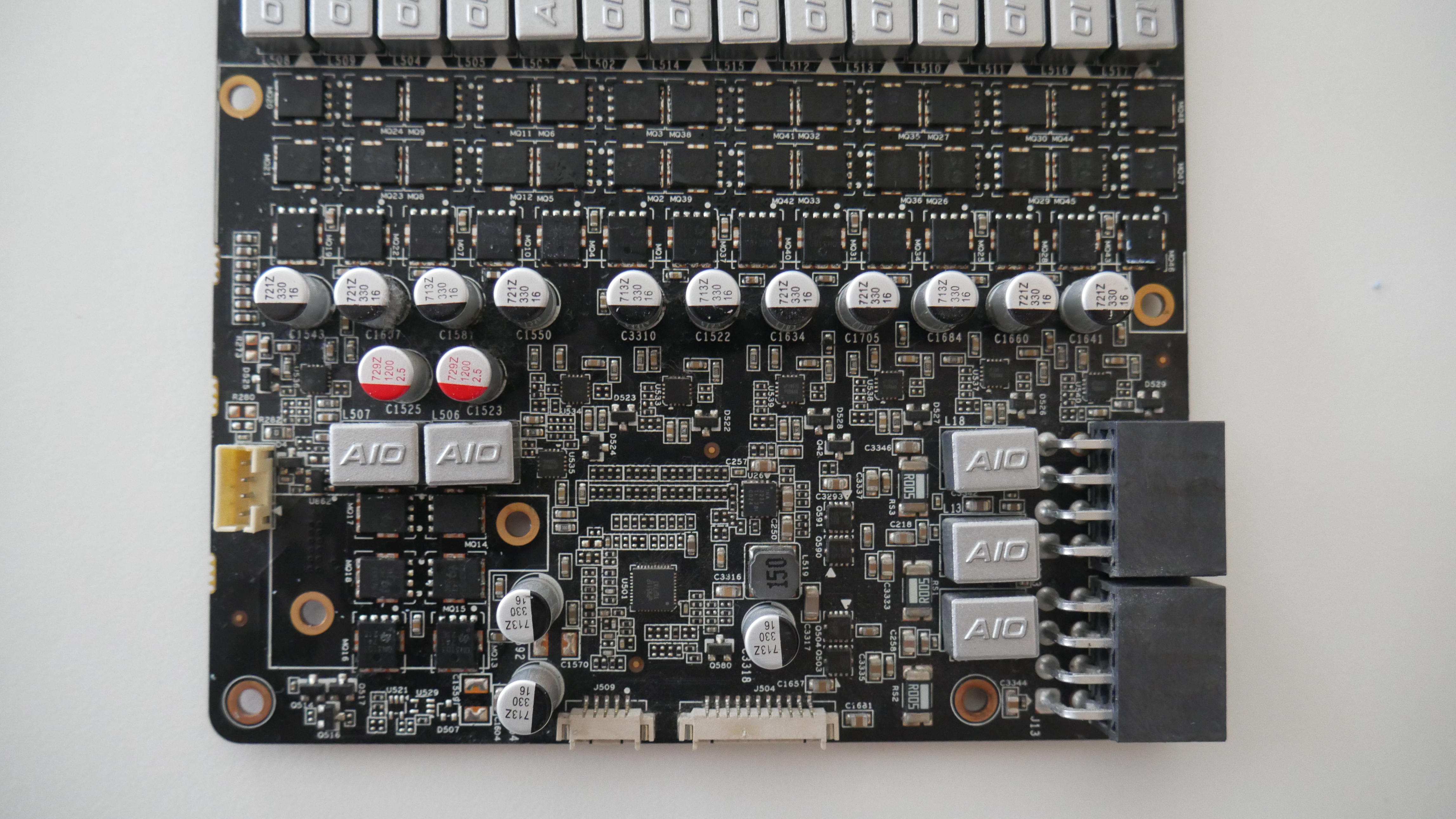

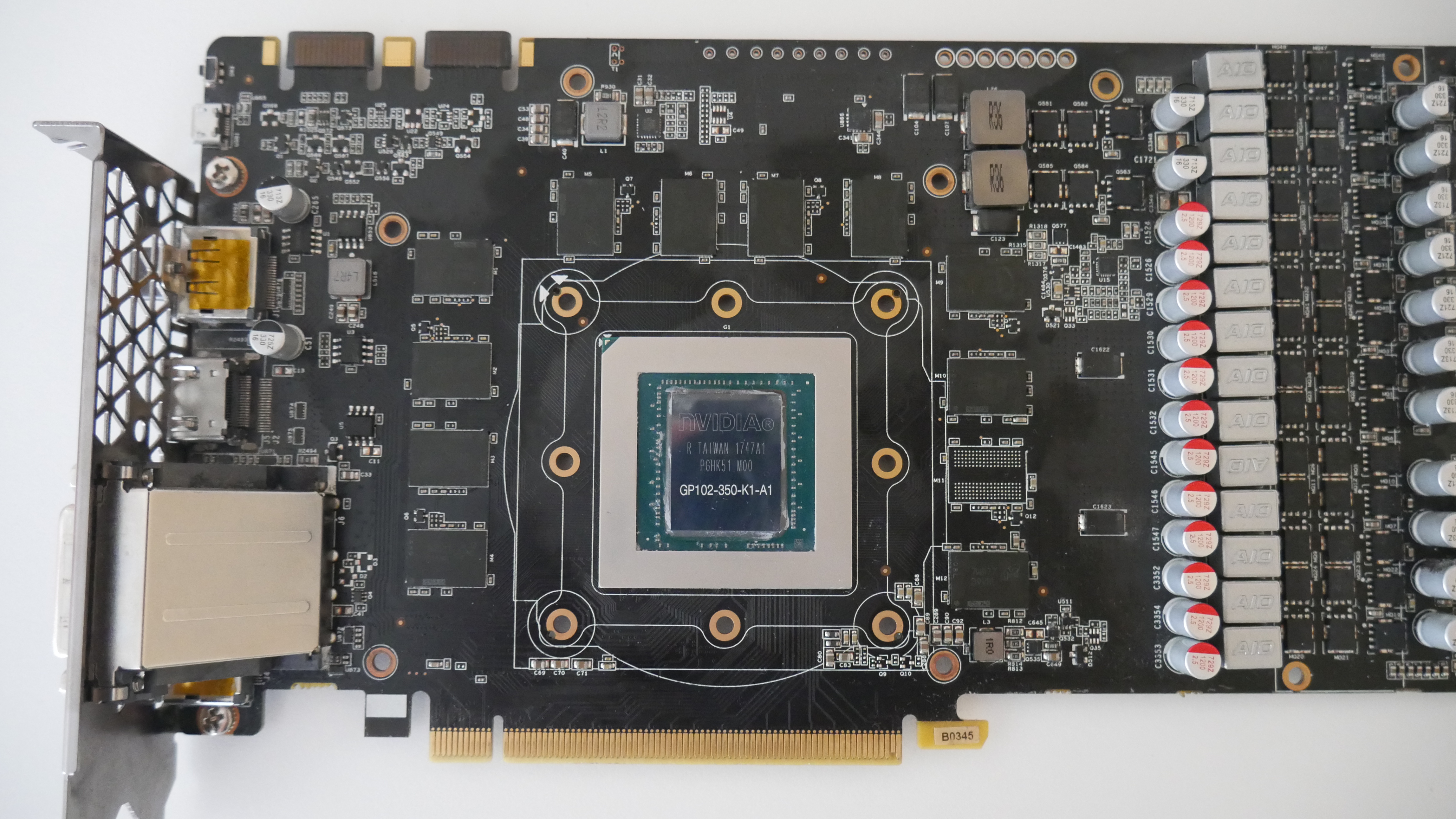

Хайрес фото, господа. Местами есть размытые точки, но всё в фокусе тяжело удержать. За задержку извиняюсь, не всегда есть свободное время.

Сомневаюсь, что по фото кто-то может какое-то предположение выдвинуть. На мой взгляд - все идеально.

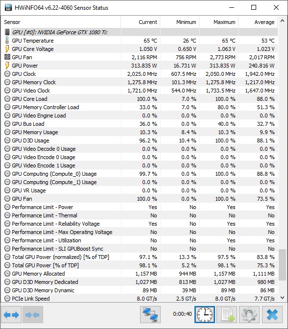

А напряжение сможете проверить на GPU под нагрузкой, хотя бы, - минимальной? На пример - встроенный тест в GPU-Z
Смущает, почему такие высокие обороты вентиляторов(в процентном соотношении), при такой низкой температуре ядра.

А где резиновые демферы для защиты чипа? И там где система питания - верх, право первый ряд конденсаторов - не прогар?

Я нубище и дилетант в этом всём, но единственное что вызвало негодование перфекциониста:

Я вчера скидывал сюда скрин Hwinfo, там есть показатель напряжения под максимальной нагрузкой (313~W). Дублирую под спойлером:traffa:Сомневаюсь, что по фото кто-то может какое-то предположение выдвинуть. На мой взгляд - все идеально.
- спойлер
Или Вы имеете ввиду что-то другое?
Обороты вручную выставлял на кривой, по-этому и высокие такие
Мелких резинок не было.. Кто-то, кто до меня разбирал - спёр.Makar_Alex1968: А где резиновые демферы для защиты чипа?
И да - по сравнению с оригинальной компоновкой, там, где подключения кулера - отсутствует дополнительное охлаждение. Может в этом проблема?
Если под дополнительным охлаждением Вы имеете ввиду мелкие черные "радиаторы", то я их поснимал, чтобы показать чипы

А у вас был этот радиатор на транзисторах?

На заднике - свет так падает что желтит правая половина платы?
Кроме резинок вокруг чипа - наклейка на хвосте ПСИХ-Е слота смущает, остальное - без вопросов

Я не понимаю ничего, но вот в фотошопе "хвост" вытащил и вот смотрите - есть безномерные детали и что-то отличающееся:

Вообще плата выглядит идеально за исключением разводов от термопрокладок, по фото явно не определить в чем дело

Так и должно быть для 6ти транзюков, а "безименные" - то видимо под остатками пыли замылено

Я имею в виду мультиметром измерить напряжение на GPU. Т.к есть вероятность, что GPU-Z и другие утилиты видят не реальное напряжение на GPU , а то, какое оно должно быть. Не знаю понятно ли я выразился. В общем если в двух словах, то на частоте GPU в 2000+ Мгц, должно быть напряжение больше чем 1000 мВ, как и говорит софт. Но если у Вас по факту напряжение на GPU не поднимается выше чем 800 мВ, на пример - то и реальная частота работы GPU будет значительно меньше чем 2000 Мгц. И на то, что показывают утилиты - можно не обращать внимание.Yellowcards: Я вчера скидывал сюда скрин Hwinfo, там есть показатель напряжения под максимальной нагрузкой (313~W). Дублирую под спойлером:1.050 и 1.062(1.063) - типичный показатели, наблюдаю их постоянно под нагрузкой.

Мою теорию может развеить простое измерение напряжение на GPU мультиметром в любой нагрузке.

Это свет так падает, основной источник как раз с той стороны где белее. С местом для фото немного сглупил, извиняюсь за это.gehka3:На заднике - свет так падает что желтит правая половина платы?
Если необходимо, могу еще раз сфоткать, в более освещенном месте и ближе к компонентам.
Возможно резинки не доложил человек с оверов, который подпиливал ножку на карте. Можем даже вызвать его сюда и спросить
А по поводу наклейки ничего не могу сказать, даже не знаю для чего такая наклейка существует..

Не, более фото ненужно
Тогда всё норм по заднику
Наклейка так темнеет от температур, посему и заинтересовало
Проверяй на др системе, явного вмешательства не видно по плате

когда найдешь способ обмануть системную библиотеку nvsmi, тогда поговорим - данные мониторинга в реалтайме с всех зеленых карт снимаются корректно на 99,9%
Не смущает скрин в синтетике, которая не опираясь на прочий софт, прогрузила карту на все 300Вт?
