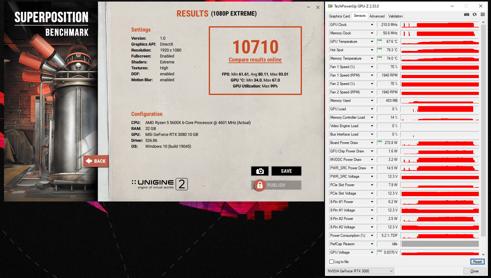

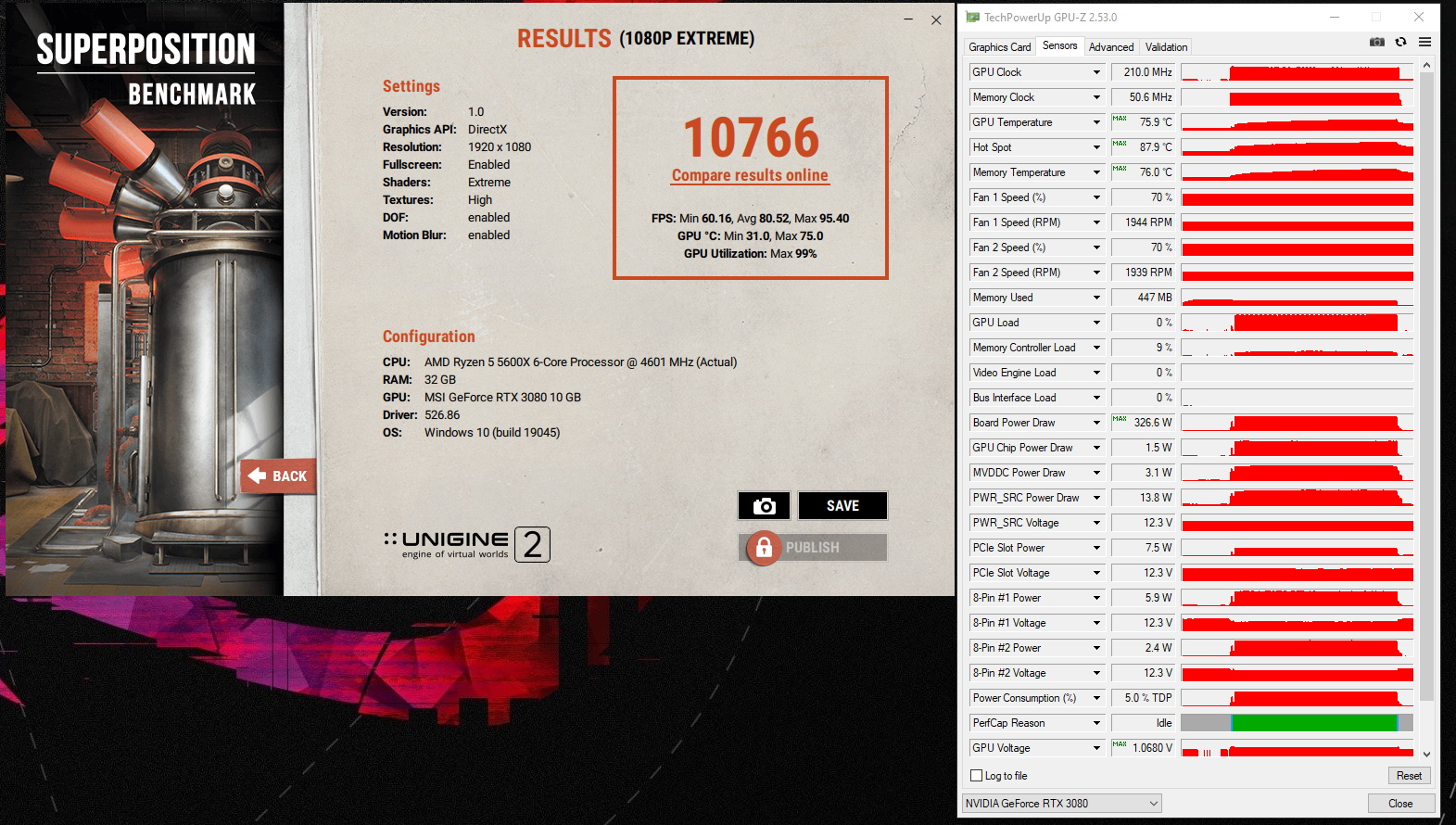

Проверял на стабильность андервольт на Resident Evil4 Remake, Plague Tale Requiem.
MSI RTX3080 Ventus OC
В закрытом корпусе. 1х40 на выдув 800об/мин
Superposition default
Superposition undervolt +100Mhz mem

326 -> 272? ну такеFirebrand: ↑ 26.05.2023 22:46 Проверял на стабильность андервольт на Resident Evil4 Remake, Plague Tale Requiem.

та норм карта, а якщо вжати десь до 220-230?Firebrand: ↑ 26.05.2023 23:26 Paradox1306
это же вентус, всеми нелюбимая карта.
Отправлено спустя 35 минут 14 секунд:
Хорошим результатом,считается понижение потребления на 70+-вт. Такое возможно, даже для такой карты.![]()

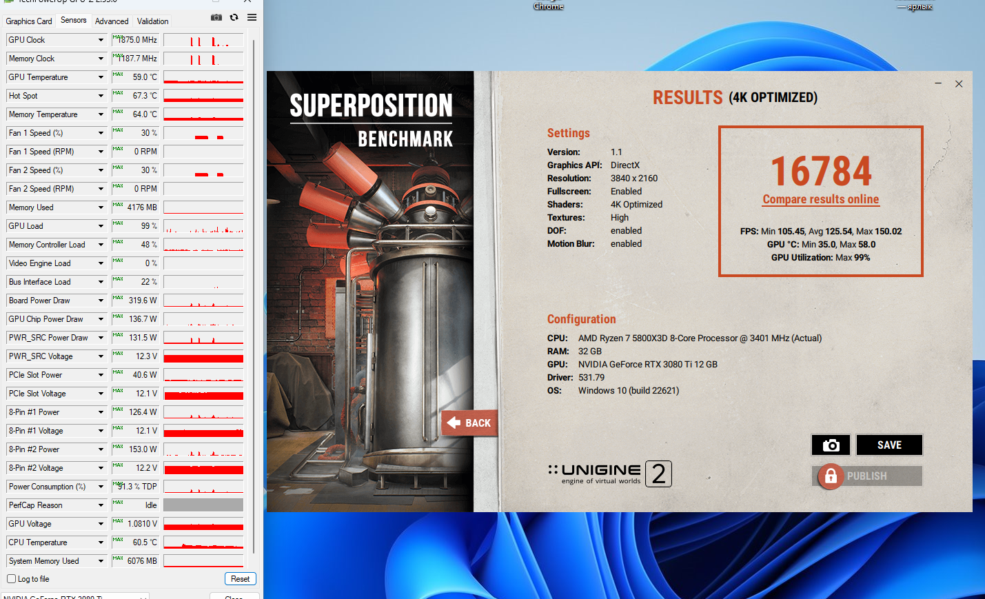

Поставил китайскую воду от Bykski на 3080ti с 280мм радиатором, достал шум вентилей на 2000 об. и темпы до 90 градусов
Через курву частоты ~1830 при 0.825v, но почему то плавают на 15-30мгц
было
было

Это прям очень и очень хороший результат, конечно если оно стабильное.Lorichic: ↑ 27.05.2023 11:241830 при 0.825v
Lorichic
- Звідки: Киев
Сейчас на воде на постоянку выставил 1920мгц 0.875v, наблюдаю и тестирую, раньше при 1830 на воздухе проблем не было, кроме нагрева карты и всех внутренних компонентов системникаVpupkin: ↑ 27.05.2023 11:28Это прям очень и очень хороший результат, конечно если оно стабильное
