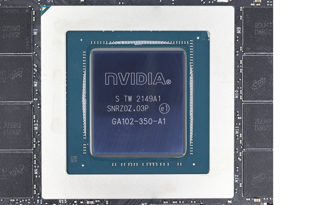

  • Фізичні пошкодження текстоліту, чіпів, гпу
  • Сліди пайки/флюсу якщо не був заявлений попередній ремонт
  • Маркування не сходиться, криво напаяно і тд.

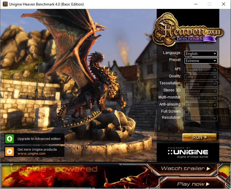

  • Heaven - якщо не самий важкий, то один з таких тест, якщо карта може його ганяти то ймовірність що вона буде нестабільної в іграх невисока
    Інтерфейс

Robostyle: ↑ 10.04.2023 02:09 Добваь картинки жареных чипов\подкладки и паяных плат с флюсом и прочей всякой "смолой" для наглядности как -не должно быть-
додав, але тут важко познаходити нормальні фото цього, якщо є такі фото в заначці то буду радий якщо поділитесь
