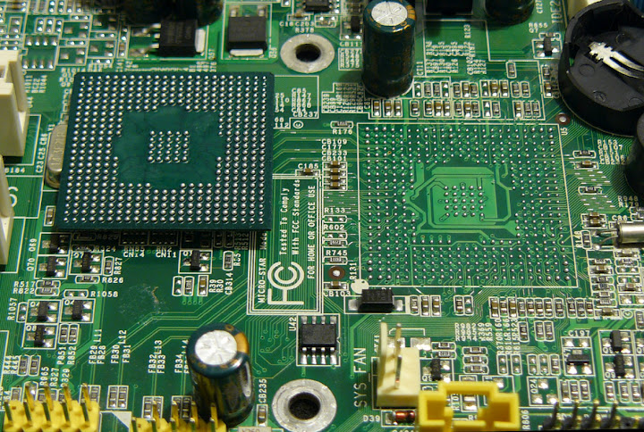

Скачал, посмотрел. Маркировка чипа абсолютно белая как и подобает.

интересно, а этот ГПУ тоже грелся?что "мастер" скажет?

Т.е. если даже закрыть глаза на ответ мастера, стоит смирится с умиранием карты от пары запусков ? как бы там ни было но за все время использование железяк ни как не поверю что полностью работоспособная карта сгорит от пары пусков...
Rem12
Фото неправильные. Выложите макро шаров под ГПУ.582008:Т.е. если даже закрыть глаза на ответ мастера, стоит смирится с умиранием карты от пары запусков ? как бы там ни было но за все время использование железяк ни как не поверю что полностью работоспособная карта сгорит от пары пусков...

Фото не в фокусе по интересующим местам, но если и имел место прогрев (в чём я сомневаюсь) то делалось очень хорошим мастером на нормальном оборудовании. А вот в дикий перегрев за 100 гр (причины разбирать не будем - забыли ТИ нанести после чистки, неприжим кулера, остановка вентиля и тд у пред. владельца) поверю
По поводу техники, которая не может умереть от пары включений - всякое бывает
Ведь нужно знать - куда смотреть и на что обращать внимавние, т.е. опыт какой никакой нужен в этом делеRem12:...я могу прогреть вам видео так, что Вы с лупой не найдете там следов.... Все зависит от мастера.

на этих фотках прогрева не видно, фотки правда не ахти, но всё же.
ИМХО если карту и грели, то делал это человек с хорошей квалификацией и с нормальным оборудованием, а такая работа стоит не 100-150грн... да и при наличии такого мастера было бы проще перекатать.
я также склоняюсь к отсутствию прогрева\реболла и наличию перегрева...

Вроде нет, по этой фото тяжело сказать.eipku:интересно, а этот ГПУ тоже грелся?что "мастер" скажет?

Странно ! человек кот. определил прогрев более 5 лет работает "сервисантом" в именитой компьютерной конторе...
ta8210
- Звідки: Киев
582008 еще бы пару фоток, чтоб шарики были видны и... можно сказать, что его грели, вот только зачем???
Пятна - следы от флюса скорее всего, видать плохо отмыли или вообще не мыли, разные потемнения на пайках смд...

ta8210 где именно сфоткать ?

gehka3 это чем такое макро сделать можно )))

- Второе фото для примера, это механический разрез платы с чипом, для наглядности так сказать.
Сделать можно цифровиком с нужным функционалом (большой оптический зум + макро хорошее, без вспышки) или чем-то посерьёзнее, на телефон явно не получится, + постановка освещения + навыки такой работы
Ставится камера парралельно плате/чипу так, чтобы было видно шары эти между платой и чипом.
