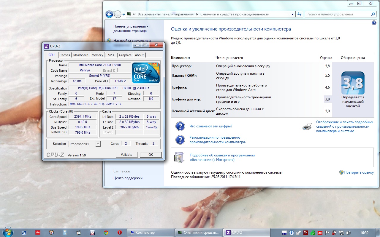

У мя тоже R60 Plus. Выше писал. добавлю что еще ставил Т8300 работал без проблем. грелса несравнимо меньше чем все остальные без каких либо манипуляций с напряжением под нагрузкой градусов 75 не больше. в простое 40. вставил туда 2 планки ddr2 800 по гигу и в итоге все это чудо без проблем тянуло Full HD видео по 40 гигов. про память будьте осторожны на сайте написано макс 4 гб ddr2 667, я ставил 2 по 2 гб ddr2 800 и синий экран много раз при чем 1гб 667 и 2 гб 800 всместе без проблем работали в дуале только на частоте 667 :) так что остановился на 2 по 1 гб 800 в дуале без проблем. За пол года ни одной проблемы. тем кто хочет апгрейдить R60 Plus советую ставит т8100 (2.1ггц) или 8300 (2.4ггц) так как они намного холоднее Т7хх0 и при этом производительнее !!!

gena742
На скрине то что сейчас стоит в принципе планки DDR2 800 гуд рам по 2 ГБ тоже работали, но только по одной, когда ставил 2 сразу кидало в синий экран, читал где то что это из за перегрева, точно сказать не могу, с той папятью которая стоит сейчас (гдето пол года) проблем не было ни разу. Хотя в работе его не щадил.
