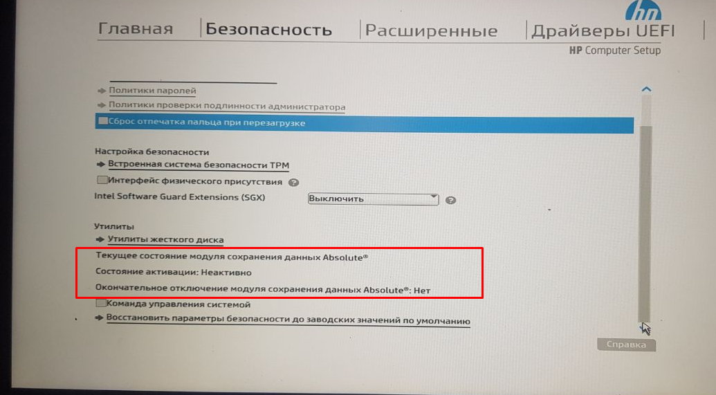

вижу что вы в биосе уже все перетыкали, но поищите такое: "Computrace"
https://biosgid.ru/parametry-bios-setup ... trace.html
Steel198
Сообщение
Crossbow: ↑ 19.08.2023 13:01 Steel198
Именно такого пункта нет(переключал на English) но все что связано с этой технологией отключено(
Хотя может есть какой-то расширенный режим BIOS но пока способ не нашел( тройной клик Fn и последуюйщий перевход в BIOS с зажатой А не сработал

У вас на ноуте активирован Computrace, но так как вы без приключений пользуетесь, значит данный ноут снят с сервиса Computrace.
Никакими играми с БИОС вы это не исправите.
Отключение Computrace - платная услуга, ну или покупка ROM c не активированным Computrace и разумеется пересадка чипа.

Ноут підвʼязаний через Microsoft intune до робочого аккаунту, і відвʼязати від корпоративного профілю можна тільки через звернення до тієї компанії з проханням видалити цей девайс з їх інтюну (не всі компанії з цим допомагають) або заміну матплати.
Вагомий мінус корпоративних б/в ноутів з Європи, що перевірити наявність цього корпоративного профілю можна тільки після встановлення він10/11 з підʼєднаним лан кабелем
Згаданий компьютрейс це зовсім інше, всілякі байпаси, заміна ключу він10/11 це тимчасові рішення, які не вирішують проблему в цілому, зміна хардвейр айді через заміну wifi модуля також не допомагає (перевіряв особисто)
