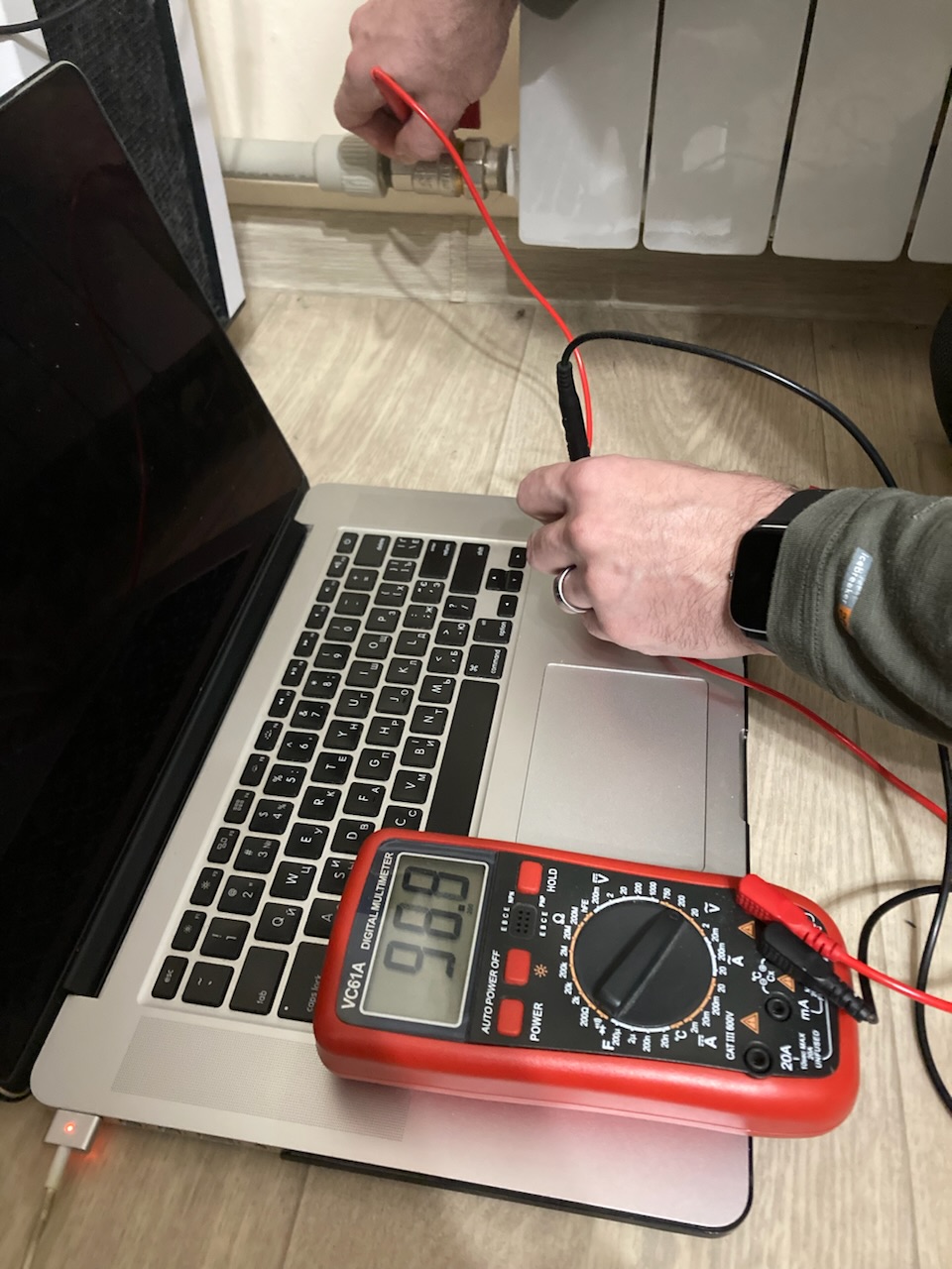

Значит купил макбук, все зашибись, но по корпусу пробивает небольшой ток когда он на зарядке, как будто легкая вибрация когда проводишь по корпусу. Погуглив пишут что такое на всех металлических девайсах от сети без заземления, включая телефоны, повербанки и пк. Я такого раньше не видел ни на одном девайте и не совсем понятно стоит ли обращать на это внимание. Действительно ли есть такая проблема с металлическими ноутбуками и можно ли считать это проблемой?

1-2mV показывает. Там просто ощущается легкая вибрация если водить по корпусу металлическому. Если просто положить руку или дотронуться то ничего нет, тачпад также не подвержен этому эффекту из-за того что стеклянный. Видимо в пределах нормы. Я заказал переходник на адаптер с заземлением, попробую с ним.Stray: ↑ 02.03.2023 19:23 MobileLord

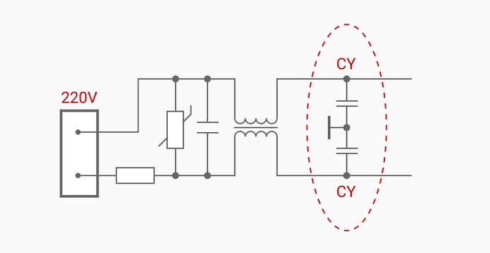

Так, таке дійсно є на БЖ без заземлення. Половинний потенціал мережі буде на корпусі без заземлення. Його дають пара Y конденсаторів фільтру на вході, які середньою точкою з'єднані з корпусом. Сила струму там дуже мала, але тим не менш багато хто відчуває.

Alex+ абсолютно точно описав, що і чому коїться.
Адаптер з заземленням той, що на довгому шнурі, всі маленькі адаптери (крім британської вилки) - без заемлення.
Максимум проблем - це "кусь" коли одночасно торкнутися якісно заземленого металевого чогось, і корпусу макбуку ніжною частиною руки.

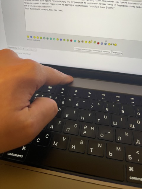

Все 1 в 1, не накручуйте себе)MobileLord: ↑ 02.03.2023 19:301-2mV показывает. Там просто ощущается легкая вибрация если водить по корпусу металлическому. Если просто положить руку или дотронуться то ничего нет, тачпад также не подвержен этому эффекту из-за того что стеклянный. Видимо в пределах нормы. Я заказал переходник на адаптер с заземлением, попробую с ним.
Якщо відключити зарядку, буде так само.
А якщо по верхньому краю вздовж провести вліво - вправо, то ще більше вібрує)
Відправлено через 57 секунд:
Що й треба було довести)MobileLord: ↑ 02.03.2023 19:301-2mV показывает

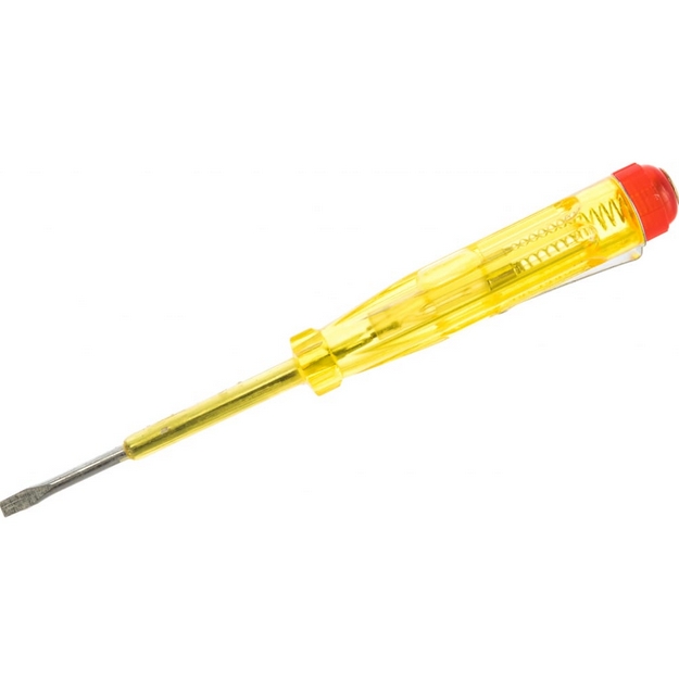

Простий девайс, щоб точно перевірити, чи є на корпусі потанцівал:

А без зарядки там не буде потенціалу)
Трюк працює лише коли ноут підключено до мережі.
