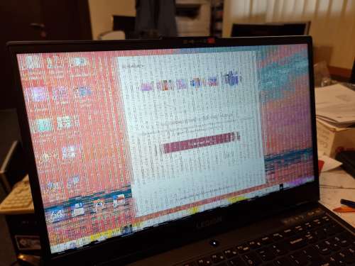

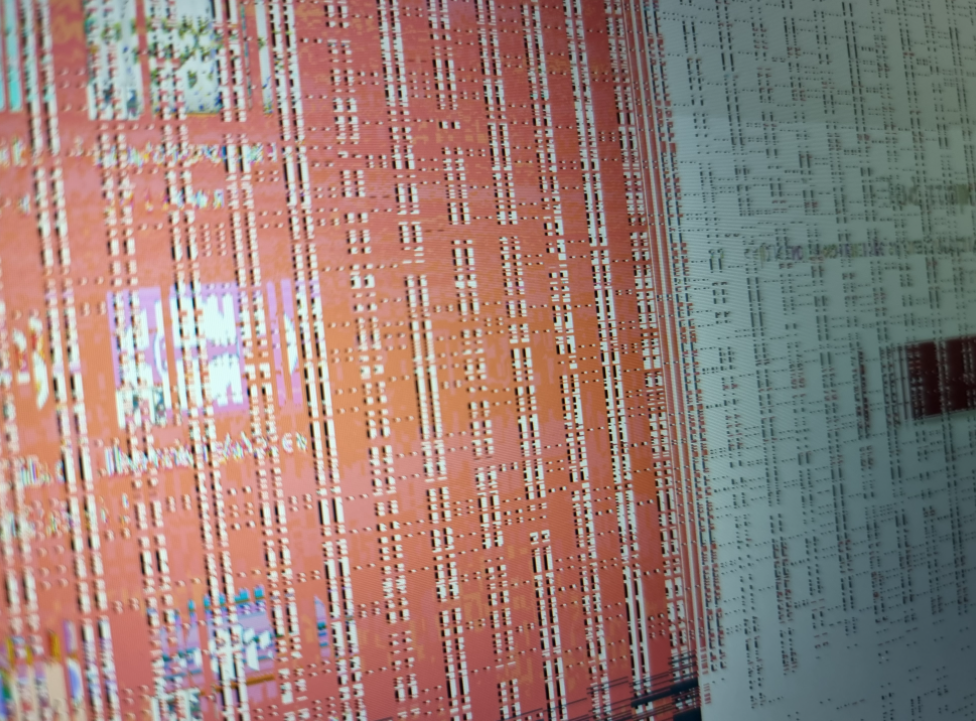

Смерть видеокарты, отправлять в магазин если 14 дневный период не кончился, если кончился - в авторизованный СЦ.

Odessit22
несите на гарантию - скорее всего проблемы с чипом видяшки\ее памятью , тем более не ставится драйвер .
Если покупали с рук - ищите продавца, он 95% знал об этом (или брак, или майнинг, или гоняли чет супер матерое) ...
Если продавец спишет на биосы\дрова - несите к нему и вместе с ним переставляйте...
п.с. - и если спишут на матрицу\шлейф , то оно бы и на встройке косячило.

yupi
возвращать, где покупалOdessit22: ↑ 24.09.2021 23:18Подскажите, что делать?

А в чем может быть причина? Програмно нет возможности решить проблему?yupi: ↑ 24.09.2021 23:35возвращать, где покупалOdessit22: ↑ 24.09.2021 23:18Подскажите, что делать?

это аппаратная проблема на 150%Odessit22: ↑ 24.09.2021 23:39 Програмно нет возможности решить проблему?

Физическая неисправность видеокарты Нвидиа (отвал чипа или память глючит). Програмно решить невозможно.А в чем может быть причина?

ноут привозился с Польши. продавец уверяет что ноут новый и о проблеме не знал. Говорит чтобы я отправлял ему Новой почтой а он уже повезет в Польшу в СЦ.Klon: ↑ 24.09.2021 23:34 Odessit22

Сразу деньги не хочет возвращать, а отправлять ноут, это ж можно и без ноута потом остаться, как то стремно
Отправлено спустя 1 минуту 37 секунд:
На 4пда пишут типо проблема с vbios драйвером. Возможно ли такой вариант?

ничего по гарантии не скажу - я брал вообще завозской Рефарб с США (даже официальный гарантийник показывает работу 1 день ноута - сдача в сервис - выдача как востановленного, и гарантия анулирована).
Продавец тут давал неделю менибека, и перед пересылкой прогонял тесты - отправлял скрины, фото девайса.
Как по мне - отправляйте продавцу назад и просите деньги , если вы в него не лазили , то вам нечего боятся. Тем более если там отвал - сумма ремонта выйдет в цену ноута.

Odessit22
- Откуда: Чернігів
Продавец ни в какую не хочет возвращать деньги. Говорит на сервис в Польшу повезет. Я только установил винду и драйвераKlon: ↑ 24.09.2021 23:56 Odessit22

ноут явно не новый, а б/у, с видиком было бы все ок в противном случаи... имхо.
майнили или играли не суть важно... это отвал чипа из-за перегрева...
в оф сервис за тридевятьземель слабо верится...

ну ничего не поделать - тут только отправлять, особенно если не было ничего обговорено заранее (менибек какой то)
Можно конечно попробовать биос откатить\покрутить по инструкциям с 4пда, но это такое... Причина не выглядит програмной.
И посмотрите через софтину легиона - Vantage присутствие гарантийки, есть ли она вообще, а то может продали уже мертвый...

Уверяют что ноут новый. Винды на нем не было, сам ставил на чистый ноут. Также продавец говорит что недавно его покупал, есть чекиunlnu: ↑ 25.09.2021 00:38 ноут явно не новый, а б/у, с видиком было бы все ок в противном случаи... имхо.

На форуме нашел человека у которого такая же проблема была с артефактами. Говорит откатил Биос и все нормально.Klon: ↑ 25.09.2021 00:39 Odessit22

Также может это как то влияет на ситуацию - было такое что после установки драйвера джифорс експириенс, драйвер ставился и в диспетчер устройст значок проблемы на драйвере пропадал. Но после перезагрузки опять та же история

Ещё один нюанс, хотя я в нём не уверен на все 100%, так как точно не помню.
Когда я первый раз, ещё до установки драйверов запускал ноут то выбрал Нвидиа карту - все запустилось без проблем и потом уже начал ставить драйвера.
Может кто уже делал откат Биоса, подскажите как сделать
