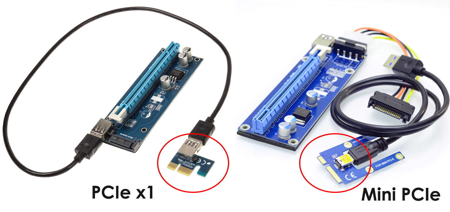

Хотел бы попробовать подключить внешнюю видеокарту к ноутбуку. Всё для этого уже есть, кроме одного - райзера. Продаются специальные для этого eGPU EXP GDC, но они дорогие и тратить столько денег ради просто интереса глупо. Другое дело обычные райзеры, коих сейчас пруд пруди из-за майнинга и стоят копейки. Но есть небольшая проблема. Они все имеют выход PCIe x1, в то время как для подключения в слот Wi-Fi нужен Mini PCI. На OLX только с PCIe x1 продаются, а на Aliexpress дорого, да и долго с Mini PCI заказывать. На YouTube все используют Mini PCI. Ну и собственно вопрос:
Возможно ли подключить PCIe x1 в разъем Mini PCI, будет ли это работать и как это сделать?
Все комплектующие валяются без дела, если они всё же дадут небольшой глоток свежего воздуха старому ноутбуку, почему бы их не использовать.

Хм, а разве визуально не видно, что невозможно? У них разные физические размеры и конструкция.PROWINS:Возможно ли подключить PCIe x1 в разъем Mini PCI,

Да, если это мини псие, а не мсатаPROWINS:Возможно ли подключить PCIe x1 в разъем Mini PCI
на внешний монитор. иногда работает на свой, если нвидиа и заработает оптимус или поздняя технология с аналогичными свойствамиPROWINS:будет ли это работать
PROWINS:и как это сделать?

А что даст распиновка? Ясно же, что электрически подключить можно, но физически - нет. Вопрос ТС касался второго.DanRub:Посмотри распиновку — узнаешь

Я подключал, видяха конечно работает не на всю катушку, но явно лучше встройкиPROWINS:Возможно ли подключить PCIe x1 в разъем Mini PCI
Я купил подобный переходник https://skylots.org/6572056541/Mini+pci ... +USB+Riser
+ обычный USB райзер
Правда была небольшая заморочка в очередности подключения и установки дров.

Я почему спрашиваю. Когда-то видел видео, где парень подключал PCI-E x1 в Wi-fi слот (mPCI-E), но физически он не влезал и "пустое" место без контактов он отрезал. Потом вставил и вроде как всё заработало. Но к сожалению я не могу снова найти то видео.Fishnya:Да, если это мини псие, а не мсатаPROWINS:Возможно ли подключить PCIe x1 в разъем Mini PCI

А ничего что шаг контактной площадки малость различается?PROWINS:парень подключал PCI-E x1 в Wi-fi слот (mPCI-E), но физически он не влезал и.................

не знаю кто куда там что отрезал, но шаг у pci-e и mpci-e разный
а линии у одного разъёма находятся с одной стороны, а у второго - с обоих. так что работать "в лоб" оно не может априори.

Спасибо, я понял! Тут только переходник с mPCI на USB 3.0?Fishnya:не знаю кто куда там что отрезал, но шаг у pci-e и mpci-e разный

1 - райзераВсё для этого уже есть, кроме...
2 - внешнего источника питания для ВК
3 - понимания как это сделать
4 - целесообразности мероприятия (ВК слишком быстрая для дохлого ноута, стоимость переделки, уровень шума, совместимость оборудования)
5 - дополните, если что-то упущено
PS Помнится когда-то был обзор-тест подобного колхозинга: закончилось тем, что автор после кучи потраченных человеко-часов повзрослел и купил ноут с нормальной ВК.

Ноутбук, видеокарты (GT 710 и GTX 960), 2 БП (400W и 450W), монитор, понимания как это сделать. Всё, кроме райзера. Я задал конкретный вопрос по нему и, спасибо, получил на него ответ. Необходим переходник с mPCI на USB 3.0.
Что касается 4-го пункта, то как я уже сказал, всё есть в наличии и валяется без дела. Ради собственного интереса можно и замрочиться. А райзер с переходником обойдётся в 150-250 грн.
